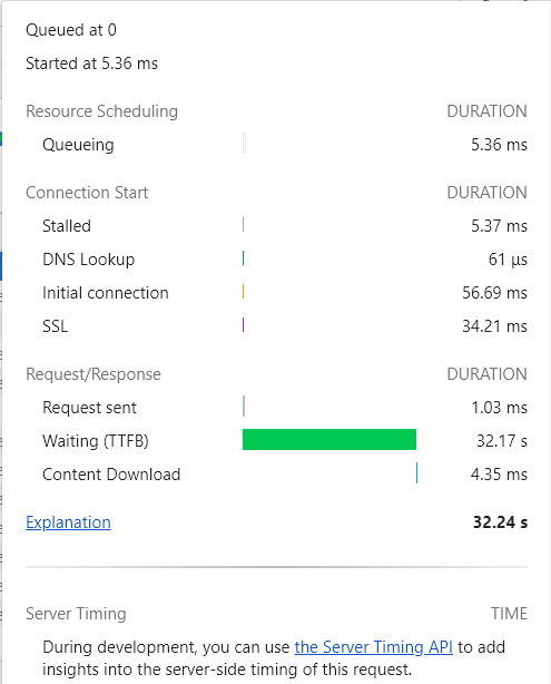

DanielDüsentrieb Posted July 12, 2020 Share Posted July 12, 2020 Hallo, derzeit habe ich mit meinem Shop Version 1.7.6.7 Webhosting Essential das Problem , dass ich einen TTFB von mehr als 30 Sekunden habe . OPcache ist bereits eingerichtet und auch der Performance Level wurde erhöht. Auf Rückfragen bei 1&1 heißt es nur das es an Prestashop liegt. Aber wie kann ich das nachprüfen? Das das Webhosting Essential nicht ideal ist bin ich mir bewusst. Aber kann das wirklich die alleinige Ursache sein kann man das prüfen. Habt ihr eine Idee? Link to comment Share on other sites More sharing options...
Claudiocool Posted July 12, 2020 Share Posted July 12, 2020 Wenn ich die Daten von diesem "service" ansehe, kannst du doch froh sein, wenn der Wert in Sekunden darstellbar ist... Link to comment Share on other sites More sharing options...
rictools Posted July 13, 2020 Share Posted July 13, 2020 Auf welche Stufe hast du denn den "Performance Level" erhöht? Wieviele Produkte hast du im Shop, wie viele zusätzliche Module? Die Profis hier werden dir generell kein normales Webhosting (und schon gar nicht ein Einsteigerpaket) empfehlen, sondern zumindest einen virtuellen Server. IONOS selbst empfiehlt für einen Shop mindestens das Premium-Paket. Link to comment Share on other sites More sharing options...

rictools Posted July 14, 2020 Share Posted July 14, 2020 Ich hatte die Seite vor etwas über einer Stunde aufgerufen, da waren die Wartezeiten mit ca. 30 Sekunden extrem lang, jetzt eben lief's aber normal. Link to comment Share on other sites More sharing options...
DanielDüsentrieb Posted July 14, 2020 Author Share Posted July 14, 2020 Ja hin und wieder sind auch kürzere Zeiten drin. Ich vermute mal das liegt an der Auslastung des Servers. Aber sind halt immer nur Vermutungen. Wenn man die Auslastung des Servers zu den Zeiten im Vergleich irgenwie ersichtlich machen könnte wäre prima. Link to comment Share on other sites More sharing options...
rictools Posted July 14, 2020 Share Posted July 14, 2020 Ich hatte ja gedacht, du hättest in der Zwischenzeit etwas am Shop gemacht ... Eben noch mal probiert, alles OK, das dürfte bedeuten, daß es nicht am Shop liegt, sondern eben am zu schwachbrüstigen Hosting, du teilst dir den Server ja mit vielen anderen. Ich würde mal zu verschiedenen Zeiten beobachten, du kannst natürlich auch noch einmal den Provider befragen, aber da wird die Hilfebereitschaft bei einem schlicht und einfach nicht für einen Shop ausgelegten Vertrag wohl eher gering sein. Link to comment Share on other sites More sharing options...

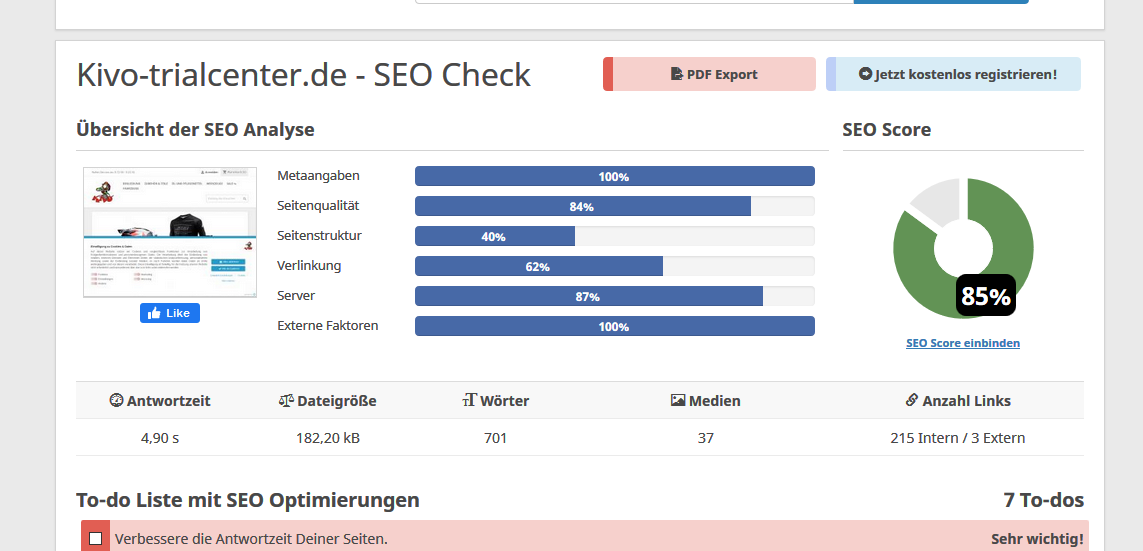

DanielDüsentrieb Posted July 16, 2020 Author Share Posted July 16, 2020 Ja schneller geht immer. Da müssen wir noch dran arbeiten. Wie kommt die Bewertung bei der Seitenstruktur zu stande? Was hat hier einfluss drauf? Link to comment Share on other sites More sharing options...
Claudiocool Posted July 16, 2020 Share Posted July 16, 2020 Geh auf seobility und schau es dir da in Ruhe an Link to comment Share on other sites More sharing options...

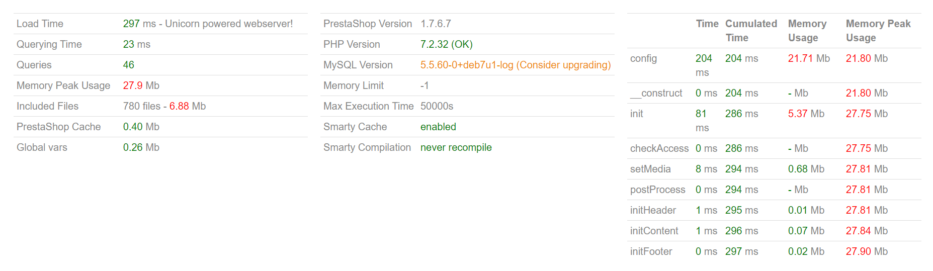

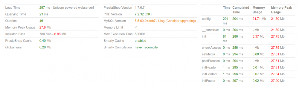

DanielDüsentrieb Posted August 1, 2020 Author Share Posted August 1, 2020 Ich hab mal ein bisschen mit dem Debuger gespielt. Folgendes kam dabei raus. Hilft das irgendwie weiter? Kann die -1 (unendlich) bei memory limit ein Problem sein? Link to comment Share on other sites More sharing options...
Claudiocool Posted August 1, 2020 Share Posted August 1, 2020 Ohne dei Eckdaten des jetzigen paketes zu kennen, wird man dir hier nichts sagen können. Link to comment Share on other sites More sharing options...
DanielDüsentrieb Posted August 1, 2020 Author Share Posted August 1, 2020 Laut Ionos stehen mir 640 MB zur Verfügung was ich auch in der php.ini eingestellt habe. Link to comment Share on other sites More sharing options...
DanielDüsentrieb Posted August 1, 2020 Author Share Posted August 1, 2020 Was könnte man im Debugmode anhand der Zeiten Total execution time und Symfony initialization herrausfinden? Link to comment Share on other sites More sharing options...
Claudiocool Posted August 1, 2020 Share Posted August 1, 2020 Da kannst du eigentlich gar nichts rauslesen.... Spannender ist die Frage, warum das Ding nach einer Woche lahmt... Für mich klingt das fast so, als lassen die irgendein Log vollaufen und dann funktioniert z.B. kein Cache mehr richtig, wenn das alles eng genug bemessen ist. Wenn ansonsten nichts geändert wurde, wäre das EINE Möglichkeit. Auch wahrscheinlich: Die haben dich auf einen leeren Servercluster umgezogen und den nach und nach mit weiteren Kunden befüllt und damit ist dann die Serverlast zu hoch, als dass der Prestashop noch vernünftig laufen würde. Mit den anspruchslosen Minikunden verdient man kein geld und so ist es klar, dass die dich auf einen eigenen Server schieben wollen, der vermutlich bei denen nicht ganz billig ist. Da du aber augenscheinlich nicht in der Lage bist (ich schließe das mal aus deinen Fragen), einen Server zu managen, geht die Sache dann richtig ins Geld, denn ein managed Server dürfte nicht für wenig Geld zu kriegen sein. Letztendlich kommt es halt dann drauf an, was der Shop an Gewinn einspielt, ob das dann im Budget ist. Wir haben hier gute Erfahrungen mit Contabo gemacht. Unsere Kollegen mit diversen Shopprojekten waren immer bei 1Blu, auch da war die Performance immer annehmbar, beide Hoster machen das für vergleichsweise wenig Geld. Link to comment Share on other sites More sharing options...

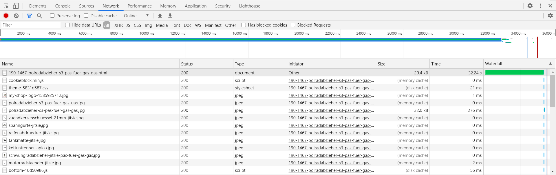

DanielDüsentrieb Posted August 16, 2020 Author Share Posted August 16, 2020 So jetzt heute Abend mal wieder getestet mit dem Resultat, dass die TTFB wieder auf 17 s angestiegen ist. Jetzt muss es aber doch mit Prestashop oder der Datenbank zu tun haben und nicht mit der Bandbreite des Servers oder? Link to comment Share on other sites More sharing options...
Whiley Posted August 16, 2020 Share Posted August 16, 2020 Hallo Daniel, das Problem, so wie du es schilderst muß nicht unbedingt etwas mit dem Server zu tun haben. (Nichtsdestotrotz ist ein eigener Server natürlich Grundvoraussetzung für einen Onlineshop) Hast du ev. das Modul gamification (Handelserfolg) aktiviert, wenn ja deaktiviere es. Mit welchem ssl-Zertifikat arbeitest du, kannst du das mal vorübergehend deaktivieren. Welches Theme hat du installiert? Grüsse Whiley Link to comment Share on other sites More sharing options...
Claudiocool Posted August 16, 2020 Share Posted August 16, 2020 Irgendwas von deinem Presta scheint da wohl was zuzumüllen, hast du eventuell irgendwie den Cache in die Datenbank geschoben oder ähnliches? Scxhalte mal sämtliche Caches aus, damit da einerseits nirgends was reingeschoben wird, andererseits dann die wirklichen realen Ladezeiten zum Tragen kommen. Wenn der Shop auf einem freischen Server einigermaßen läuft und Stunden später nicht mehr, dann sind da irgendwelche Sachen im Hintergrund dafür verantwortlich. Wie groß ist die Datenbank (einfach mal im BO ein Backup davon machen)? Wächst sie an, ohne dass es hierfür Gründe gibt (z.B, neue Artikel, Kunden, Käufe)? Link to comment Share on other sites More sharing options...
