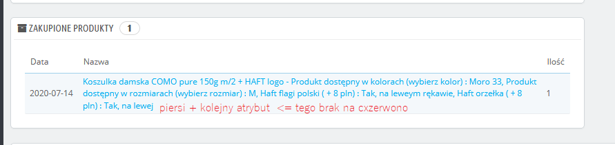

sebekx1 Posted July 14, 2020 Author Share Posted July 14, 2020 ok endriu107, dzięki a powiedz mi jak naprawić aby po złożeniu zamówienia przez klienta widać było wszystkie atrybuty, które wybrał klient. Na daną chwilę mam 4 atrybuty i urywa i 1,5 atrybutu w zamówieniu. Tak jakby było za małe pole takstu . Tak jak na zdjęciu. Chyba że można całe zamówienie gdzieś w innym miejscu podejrzeć. Wiesz jak to naprawić? Link to comment Share on other sites More sharing options...
krzysiek_web Posted July 16, 2020 Share Posted July 16, 2020 Ile masz tam obecnie znaków? 255? Jeżeli tak to prawdopodobnie w bazie należy zwiększyć limit znaków dla nazwy produktu. Szukaj w ps_order_detail - przed zmianami wykonaj kopię zapasową! Tak czy inaczej trzeba to przetestować. Link to comment Share on other sites More sharing options...
