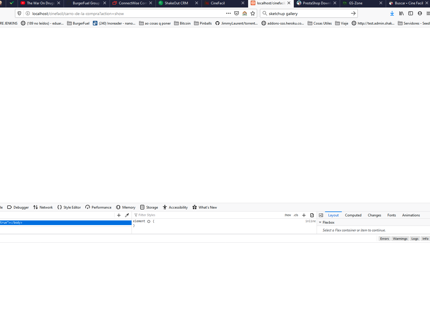

Reco-X Posted July 10, 2020 Share Posted July 10, 2020 (edited) Hace varios dias estoy trabajando en una importacion de Prestashop 1.6.0.9 a 1.7 pero tengo muchos problemas muchos los he solucionado por suerte. Ahora me encuentro con el problema de que si quiero ver mi carrito de compras la pagina del carrito no funciona Alguna idea ? Edited July 19, 2020 by Reco-X (see edit history) Link to comment Share on other sites More sharing options...

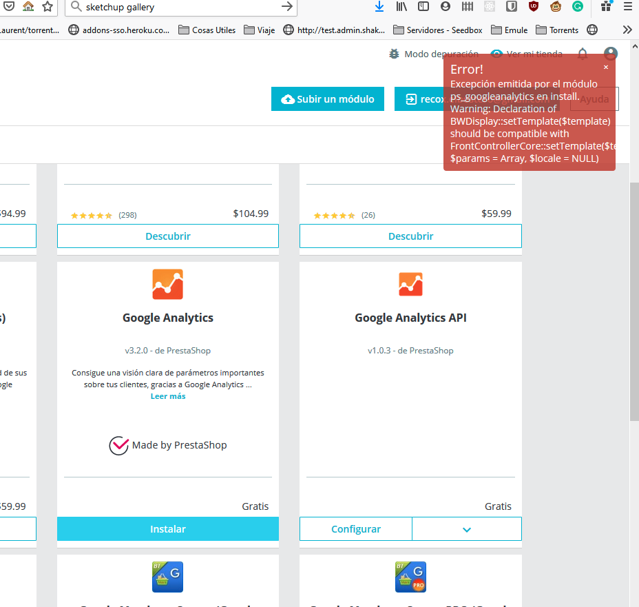

Reco-X Posted July 10, 2020 Author Share Posted July 10, 2020 (edited) Borre google analytics de los modulos pero aun asi sigo con el error. Trate de re-instalarlo desde la seccion modulos pero tengo este problema. Edited July 10, 2020 by Reco-X (see edit history) Link to comment Share on other sites More sharing options...

Reco-X Posted July 12, 2020 Author Share Posted July 12, 2020 Desinstale e instale de nuevo el modulo del carrito pero me sigue apareciendo esto: Borre la carpeta: modules\ganalytics pero igualmente al querer re-instalar el modulo tengo errores Alguna otra idea ? Link to comment Share on other sites More sharing options...
Reco-X Posted July 13, 2020 Author Share Posted July 13, 2020 Mil disculpas, hice esos cambios en otra carpeta que no era la que estaba usando, Borrando la carpeta ganalytics y volviendo a instalar ahora me funciono El problema era un Override que hice de la Clase Search.php, ahora mismo estoy tratando de ver por que ahora todo se me ve asi: se esta tornando mas dificil de lo esperado esto, siempre algo falla XD Link to comment Share on other sites More sharing options...
Adrián de Grafreak Posted July 13, 2020 Share Posted July 13, 2020 Aemás el plugin que intentabas instalar solo es compatible con la 1.6 Deberías utilizar este https://github.com/PrestaShop/ps_googleanalytics Link to comment Share on other sites More sharing options...
