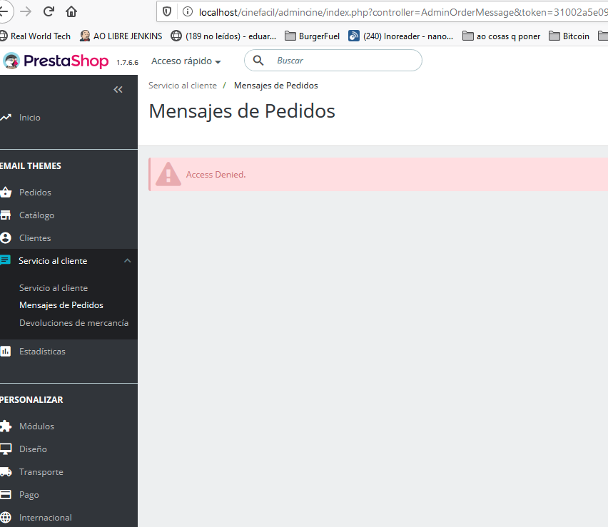

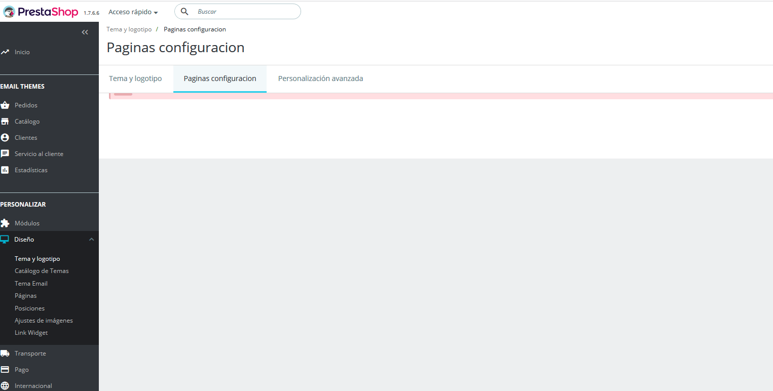

Hace unos dias hice una migracion de Prestashop 1.6.0.9 a la ultima version 1.7.6, aca esta el link de la aventura
Tuve muchisimos problemas, pero de a poco la cosa se va poniendo estable
El problema ahora es que al querer editar el nuevo template desde el panel de admin como que me sale este error:
Luego en mensajes de pedidos tambien lo mismo
image.png.f064b45ec19eff705c84a062f4b53d8a.pngimage.thumb.png.caca6957400d0e7ac83046dd3c1fb969.png
Que puedo hacer para solucionar esto?
Gracias.

Buenos días,
Al parecer hay un problema sobretodo en la tabla de permisos del usuario que utilizas con el acceso a módulos ya instalados.
Cuando migras puede ser que estos módulos cambien de ID per el permiso que le da el usuario no.
¿Puedes probar una cosa?
Crea un nuevo usuario con acceso a todo a ver si se recolocan bien los permisos.
La otra para hacerlo a mano es fijarte en la tabla ps_authorization_role y ps_access, ver si están los ids bien relacionados.
(Sobretodo las lineas con ROLE_MOD_TAB_ADMINORDERMESSAGE_ y ROLE_MOD_TAB_ADMINPSTHEMECUSTOCONFIGURATION_CREATE_ )
Espero que esto te dé un poco de luz para acabar la migración.

Muchas gracias fuiste de mucha ayuda.
Cree un nuevo usuario como super admin y tenia los mismo problemas
Cree un usuario como admin, le di al admin todos los permisos que podia y aun asi habia cosas a las cual no tenia acceso
lo que hice fue como dijiste ver esas 2 tablas y cree una query para darle permisos a absolutamente todo al super admin y me funciono
Query por si a alguien le sirve.
