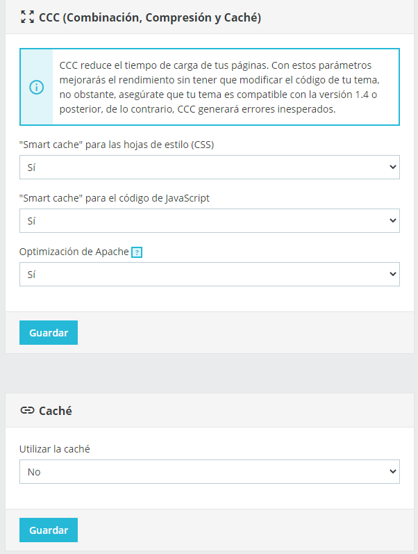

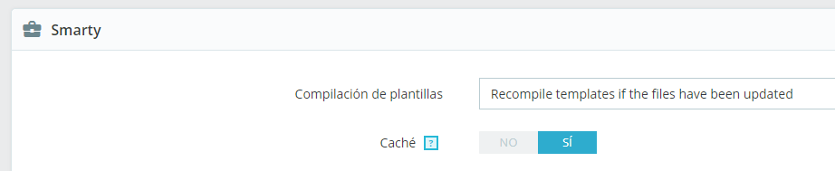

Prestafan33 Posted July 22, 2020 Share Posted July 22, 2020 (edited) Asegúrate en el menú parámetros avanzados -> rendimiento de tener activado todo esto: También activa la caché Smarty DE LAS PLANTILLAS (la de arriba de todo de la página). NO actives la general que aparece al final de la página, esa es mejor dejarla desactivada porque puede darte problemas: Si ya tienes todo eso activado, hay poco más que puedas hacer desde Prestashop para mejorar la velocidad. Si tienes menos de 100 productos, no tienen excesivas combinaciones y funciona todo lento, lo más seguro es que sea cuestión del hosting. Habla con los encargados del hosting, a ver si ellos pueden hacer algo. Si no es así, a lo mejor tienes que cambiar a otro proveedor de hosting. Lo mejor sin duda es irte a un VPS (Servidor privado virtual), pero es mucho más caro que un hosting compartido (del orden de 10 veces más caro), y generalmente, a no ser que tengas muchos productos, muchas visitas (y por consiguiente muchas ventas) no debería ser necesario. En un hosting compartido debería funcionar razonablemente bien si tienes menos de 100-150 visitantes SIMULTÁNEOS (conectados a la vez), si tienes más de eso es hora de ir pensando en irte a un VPS o un servidor dedicado. Edited July 22, 2020 by Prestafan33 (see edit history) Link to comment Share on other sites More sharing options...

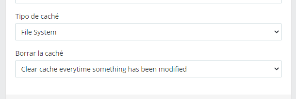

Prestafan33 Posted July 22, 2020 Share Posted July 22, 2020 (edited) 32 minutes ago, iajv said: Muchas gracias, si lo tengo así pero hay un parametro que esta como no y justo veo que es para configurar el cache, Utilizar Cache esta como No Eso mejor déjalo como "NO". La caché suele dar problemas en muchos casos. Yo te hablaba de la caché de smarty (arriba del todo de la página de Rendimiento). Esa SÍ debe estar activada, la caché general que figura al final mejor déjala desactivada (además, dependiendo de la configuración del servidor puede que hasta no funcione). 32 minutes ago, iajv said: Otros parámetros que tengo duda es en estos dos, es correcto como están? Sí, es correcto. La última opción lo que hace es indicar cuándo se recompila la caché de smarty. Si lo dejas como lo tienes se recompilará cada vez que edites un fichero de las templates. Si lo dejas en "Never clear caché files", entonces la tendrías que borrar manualmente cada vez que cambies algo. Si no tienes pensado cambiar nada de las plantillas, lo puedes poner en "Never". Edited July 22, 2020 by Prestafan33 (see edit history) 1 Link to comment Share on other sites More sharing options...
