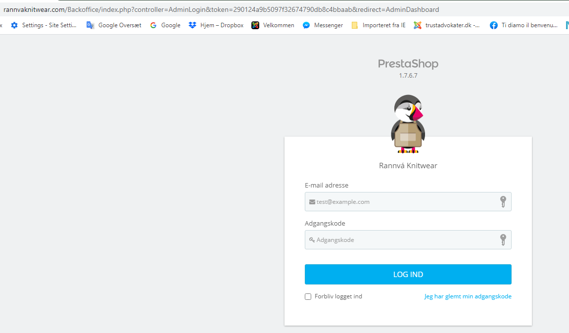

pasqualedk Posted July 8, 2020 Share Posted July 8, 2020 Hej. Har lige opgraderet, fra forrige version, til PrestaShop 1.7.6.7. Da opgradering var færdig, blev jeg promptet til at login på BackOffice, det gjort jeg så men login prompt forblev på skærm men uden bruger ID og password kun URL på browser var entrede til: https://rannvaknitwear.com/Backoffice/index.php?controller=AdminLogin&token=290124a9b5097f32674790db8c4bbaab&redirect=AdminDashboard (Se vedheftet.) I først omgang troede jeg at jeg havde tastet forkert password, men NEJ, problemet forsætter og jeg kan ikke administrer min webshop. Har prøvet forskellige løsninger ved at søge på Google men inter hjælper. Håber at nogen kan hjælp mig med det da jeg har udtømte alle muligheder. Link to comment Share on other sites More sharing options...

Guest Posted July 9, 2020 Share Posted July 9, 2020 Så er jeg her igen. For at strø lidt salt på såret, så har jeg 2 testshops, som jeg lige har prøvet at opgradere. Og der var ikke problemer med login bagefter. Hvorfor det så virker for nogle og ikke for andre, kan jeg ikke forklare. I ovennævnte link til Hanswolf, findes en løsning, som måske kan hjælpe dig lidt på vej. Jeg kan se, at de 2 tabeller er kommet med PS1.7.6.6. Prøv at køre denne SQL i databasen: SET SESSION sql_mode=''; SET NAMES 'utf8'; CREATE TABLE `PREFIX_employee_session` ( `id_employee_session` int(11) unsigned NOT NULL auto_increment, `id_employee` int(10) unsigned DEFAULT NULL, `token` varchar(40) DEFAULT NULL, PRIMARY KEY `id_employee_session` (`id_employee_session`) ) ENGINE=ENGINE_TYPE DEFAULT CHARSET=utf8; CREATE TABLE `PREFIX_customer_session` ( `id_customer_session` int(11) unsigned NOT NULL auto_increment, `id_customer` int(10) unsigned DEFAULT NULL, `token` varchar(40) DEFAULT NULL, PRIMARY KEY `id_customer_session` (`id_customer_session`) ) ENGINE=ENGINE_TYPE DEFAULT CHARSET=utf8; Link to comment Share on other sites More sharing options...
