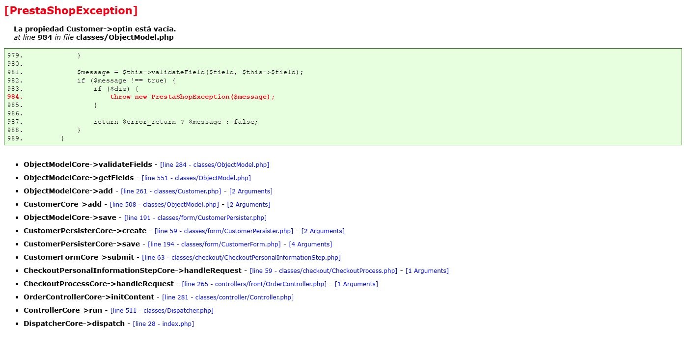

elmasgayu Posted July 7, 2020 Share Posted July 7, 2020 (edited) Hola. Tengo un problema con la opción " Recibir Ofertas de Nuestros Socios" en el formulario de registro. Quiero desactivar y que no se muestre en el registro de clientes pero me da un problema. Esta opción se que se puede activar y desactivar en para que se muestre en el formulario de alta de los clientes en: Configuración > Parametros de la Tienda > Clientes > Activar ofertas de asociados . El problema que tengo es que este check box esta puesto como obligatorio y si lo desactivo para que no se muestre en la tienda me da un error ya que es un campo obligatorio en el registro. Este es el erro que me da. La propiedad Customer->optin está vacía. No encuentro donde se puede indicar que esta opción sea o no sea obligatoria en el registro para poder desactivar que sea obligatoria y asi poder desactivar que se muestre. Edited July 7, 2020 by elmasgayu (see edit history) Link to comment Share on other sites More sharing options...
Prestafan33 Posted July 7, 2020 Share Posted July 7, 2020 (edited) Mira en el menú Clientes -> Clientes, al final del todo donde dice "Establecer los campos requeridos para esta sección", que no lo tengas ahí puesto como requerido (por cierto, vaya un sitio eligieron para meter esta opción de configuración). Edited July 7, 2020 by Prestafan33 (see edit history) Link to comment Share on other sites More sharing options...
elmasgayu Posted July 7, 2020 Author Share Posted July 7, 2020 Correcto @Prestafan33 . Estaba mirando en direcciones al final del todo en esta misma opción de "Establecer los campos requeridos para esta sección" y justo esta en concreto esta dentro de clientes al final del todo. Como bien dices menudo lugar para poner esta opción. Gracias. Link to comment Share on other sites More sharing options...
