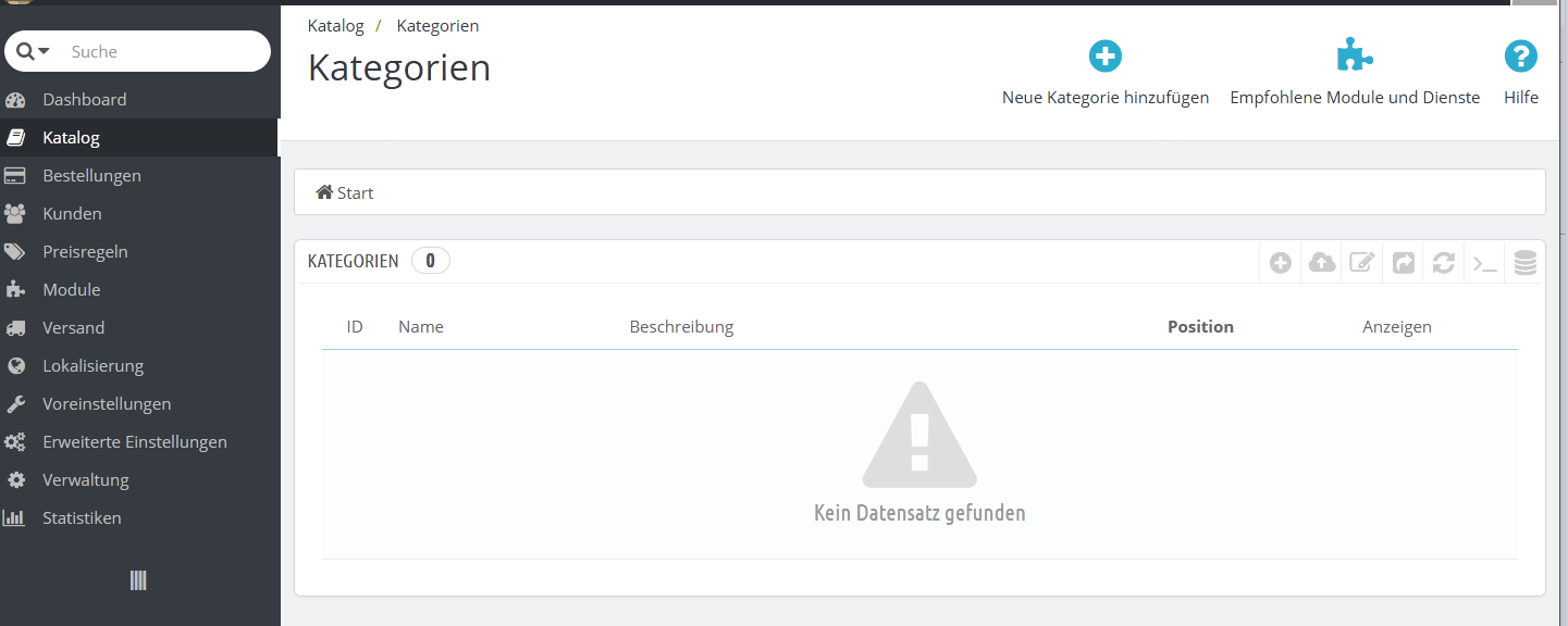

Hjalti Posted July 6, 2020 Share Posted July 6, 2020 Meine Kategorien kann ich nur im BO in der "Kontrollübersicht" sehen. Katalog -> Kategorien und die Ansicht im Front-End sind leer. Wer hat eine Idee, wie das sein kann? Link to comment Share on other sites More sharing options...
JBW Posted July 7, 2020 Share Posted July 7, 2020 Was heißt leer? Die Liste oder die komplette Seite - evtl. hilft ein Screenshot. Wenn die ganze Seite weiß ist, dann ist es wahrscheinlich ein Server Fehler. Hier mal den Debug Modus einschalten und schauen welche Fehlermeldung angezeigt wird. Link to comment Share on other sites More sharing options...

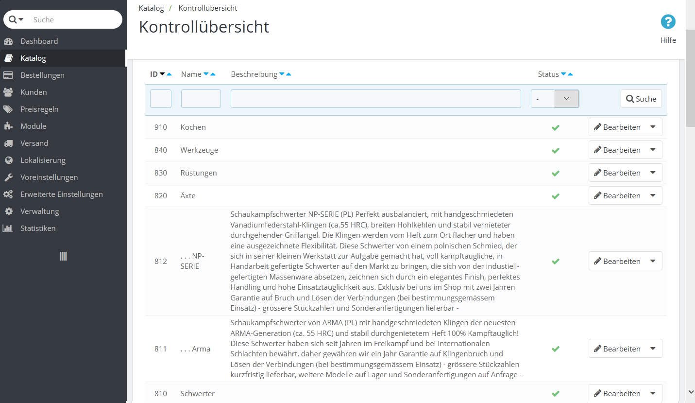

Hjalti Posted July 7, 2020 Author Share Posted July 7, 2020 vor 24 Minuten schrieb JBW: Was heißt leer? Die Liste oder die komplette Seite - evtl. hilft ein Screenshot. Wenn die ganze Seite weiß ist, dann ist es wahrscheinlich ein Server Fehler. Hier mal den Debug Modus einschalten und schauen welche Fehlermeldung angezeigt wird. In der "Kontrollübersicht" werden die Kategorien und Unterkategorien angezeigt. Link to comment Share on other sites More sharing options...

JBW Posted July 7, 2020 Share Posted July 7, 2020 Und was ist die Kontrollübersicht? Mach doch da auch noch einen Screenshot Link to comment Share on other sites More sharing options...
Hjalti Posted July 7, 2020 Author Share Posted July 7, 2020 Hier die Ansicht Kontrollübersicht: Link to comment Share on other sites More sharing options...

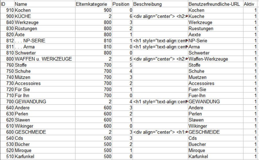

JBW Posted July 7, 2020 Share Posted July 7, 2020 Wurden die Kategorien importiert? Evtl. ist ja keine der Kategorie "Start" zugewiesen und daher werden die dort nicht angezeigt. Öffne mal eine Kategorie zum Bearbeiten und schaue was dort bei Elternkateogie eingetragen ist 1 Link to comment Share on other sites More sharing options...
Hjalti Posted July 7, 2020 Author Share Posted July 7, 2020 (edited) Jawoll! Es sind keine Zuordnungen mehr vorhanden. Obwohl ich sie in der CSV zugewisen habe. Wo liegt der Fehler? Die Spalte Position kann ich beim Import nicht auswählen, steht nicht zur Auswahl. Edited July 7, 2020 by Hjalti Ergänzung geschrieben (see edit history) Link to comment Share on other sites More sharing options...

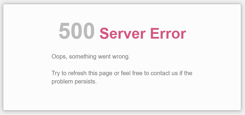

Hjalti Posted July 7, 2020 Author Share Posted July 7, 2020 Ich hab verschiedenes rumprobiert. Jetzt kriege ich gar keine Kategorien mehr hin und immer 500 Server Error beim Importversuch! Wer kann hefen?! Link to comment Share on other sites More sharing options...
Hjalti Posted July 7, 2020 Author Share Posted July 7, 2020 immer 500 Server Error bei Kategorieimport via CSV Link to comment Share on other sites More sharing options...
JBW Posted July 7, 2020 Share Posted July 7, 2020 Bei 500er Errors Debug Modus einschalten um die Details zu sehen Link to comment Share on other sites More sharing options...

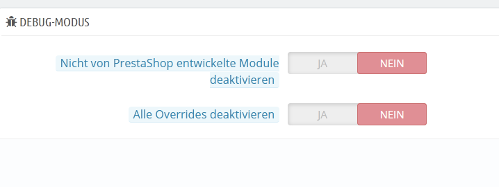

Hjalti Posted July 7, 2020 Author Share Posted July 7, 2020 vor 1 Minute schrieb JBW: Bei 500er Errors Debug Modus einschalten um die Details zu sehen Nach welcher Anleitung soll ich das am besten machen? Ich bitte um einen Link. Link to comment Share on other sites More sharing options...
JBW Posted July 7, 2020 Share Posted July 7, 2020 Schaust du z.b. hier Link to comment Share on other sites More sharing options...
Hjalti Posted July 7, 2020 Author Share Posted July 7, 2020 (edited) Ich habe dort leider keinen Debug Modus Habe config/defines.inc.php and usually @line 29 : define('_PS_MODE_DEV_', false); change it to: define('_PS_MODE_DEV_', true); gemacht. Jetzt habe ich ganz viel Warnungen, was fange ich damit an? Backoffice geht nicht mehr. Edited July 7, 2020 by Hjalti Ergänzung (see edit history) Link to comment Share on other sites More sharing options...

rictools Posted July 12, 2020 Share Posted July 12, 2020 Zumindest könntest du ja einmal schreiben, welche PHP-Version du jetzt hast, da gibt es zur Zeit viele scheinbar unerklärliche Probleme. Auch die Shopversion könntest du mal erwähnen oder im Screenshot nicht oben einfach abschneiden, ist die geheim? Fehlermeldungen kannst du posten (vielleicht sind es ja nicht nur "Hinweise"?). Unter "Kontrollübersicht" werden bei mir nur leere Kategorien angezeigt, bei dir fehlt da der entsprechende Text über der Liste. In deinem ersten Screenshot müßte zumindest die Start-Kategorie angezeigt werden, vielleicht hast du die versehentlich gelöscht? Wie die Bearbeitungsseite einer vorhandenen Kategorie aussieht wissen wir auch noch nicht. Link to comment Share on other sites More sharing options...
Hjalti Posted July 12, 2020 Author Share Posted July 12, 2020 Hallo Ric, schön das du dich zu meinem Problem meldest. Der Thread ist ja schon ein bischen älter. Aber tatsächlich noch aktuell habe ich die Kategorie ID 2 (Start) verloren. PHP ist 7.2 PS 1.6.1.24 (steht ganz oben über dem Threat) Ich habe ein 6 Wochen altes Backup der Datenbanken. Welche Tabellen müsste ich reimportieren um die Kategorie 2 wieder reinzukriegen? Oder kann mir jemand sagen / anleiten, wie ich die in die Datenbank tabelle wieder reinschreiben kann? Link to comment Share on other sites More sharing options...
rictools Posted July 12, 2020 Share Posted July 12, 2020 Ohne Anpassungen funktioniert Prestashop nicht mit PHP 7.2, es gibt einen langen Thread zu dem Thema, entweder du gehst zurück auf PHP 7.0 oder du mußt die Anpassungen durchführen. Hast du mal probiert, die Kategorie Start im BO neu zu erstellen? In der Datenbank ist Start eine ganz normale Kategorie, nur im Feld is_root_category ist die 1 gesetzt. Davor gibt es noch eine Kategorie 1, die die Elternkategorie von 2 - Start ist, vergleiche mal deine aktuellen Datenbanktabellen die mit _category beginnen mit denen aus dem Backup. 1 Link to comment Share on other sites More sharing options...
