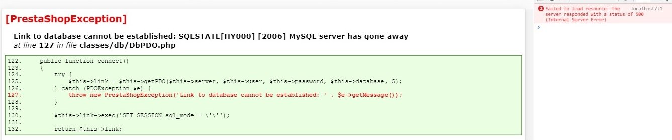

En el caso de la tienda que quiero pasar de remoto a local y que me redirecciona a la tienda online, haciendo algunos cambios conseguí resultados algo diferentes, ya no me redirecciona a remoto, pero me salta el mensaje que no conecta con la bbdd. Los datos de parameters.php están bien, host name, user name,db name, pass.
Tengo otro resultado pero tampoco se como solucionarlo.
