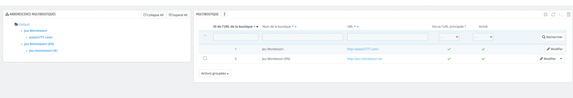

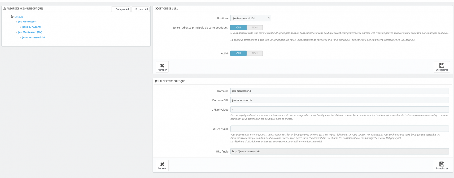

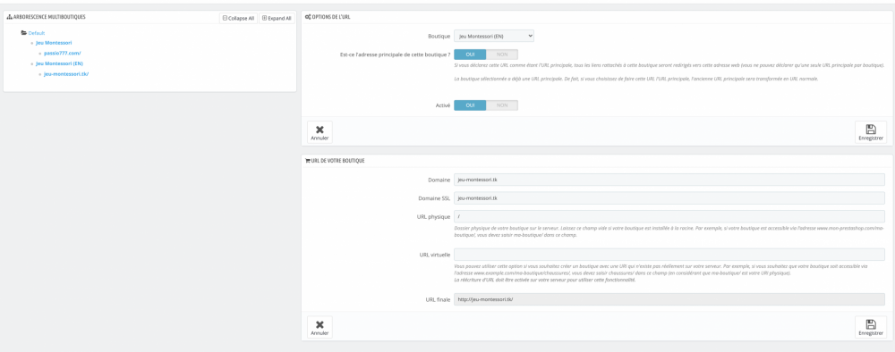

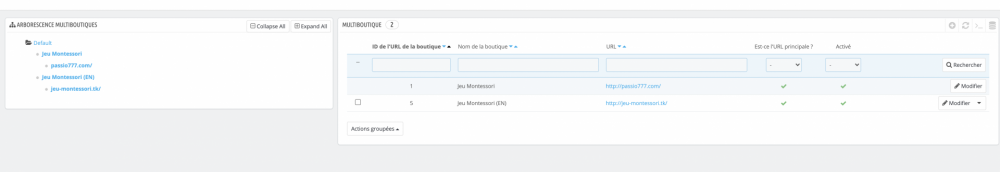

passio Posted July 3, 2020 Author Share Posted July 3, 2020 Bonjour Eolia (ou quiconque pourrait m'aider), j'ai suivi ton tuto... Il semble que j'avais déjà procédé à tout ce qui est mentionné dans le tutoriel. A savoir que j'ai créé un Alias sur Plesk. Ensuite, ton tuto concerne le fait de pouvoir créer une nouvelle URL. Je dois bien créer une NOUVELLE BOUTIQUE copiée sur l'originale pour appliquer cette Nouvelle URL n'est-ce pas ? J'ai 2 url actuellement, passio777.com (principale) et jeu-montessori.tk (nouvelle boutique). Quand je mets l'URL de la nouvelle boutique (jeu-montessori), je suis redirigé vers passio777.. Savez vous pourquoi ? Voici la config : Link to comment Share on other sites More sharing options...
passio Posted July 3, 2020 Author Share Posted July 3, 2020 (edited) Lorsque je tente d'accéder à un produit depuis la deuxieme boutique, (via le bouton visualiser le produit), j'obitens Server Error 404 Page Not Found Mais si j'essaye d'entrer jeu-montessori.tk/categorie-produit Je suis redirigé sur passio777.com/categorie-produit Pfiouuu.... Edited July 3, 2020 by passio (see edit history) Link to comment Share on other sites More sharing options...

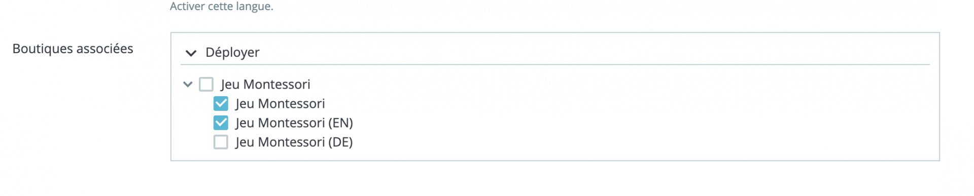

passio Posted July 4, 2020 Author Share Posted July 4, 2020 (edited) Bonjour, j'ai ENFIN réussi à activer 1 nom de domaine pour chaque boutique différente. Ma solution a été de ne pas utiliser l'ALIAS de Plesk mais de faire pointer monnouveaudomaine.tk vers le httpdocs de la boutique... Par contre, terrible déception, cher Eolia, il semble qu'activer UNE seule langue par boutique soit impossible. Comment faire ? Lorsque je me rends dans LOCATISATION > LANGUES All Shops est séléctionné en haut de la boutique... par conséquent l'activation/désactivation d'une langue ne semble pouvoir s'appliquer que pour TOUTES les boutiques... tristesse... EDIT : On peut modifier cela en cliquant sur le crayon à droite de la langue pour spécifier l'activation des langues selon la boutique 😍 Edited July 4, 2020 by passio (see edit history) Link to comment Share on other sites More sharing options...

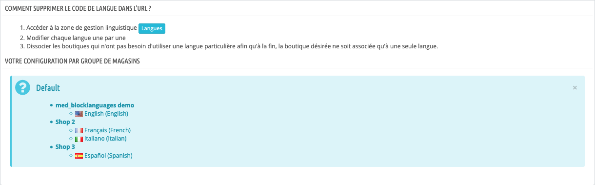

Mediacom87 Posted July 4, 2020 Share Posted July 4, 2020 Bien sûr que si c'est possible puisque je le fais et que cela est expliqué dans mon module comment faire. Je vous partage la copie d'écran Link to comment Share on other sites More sharing options...

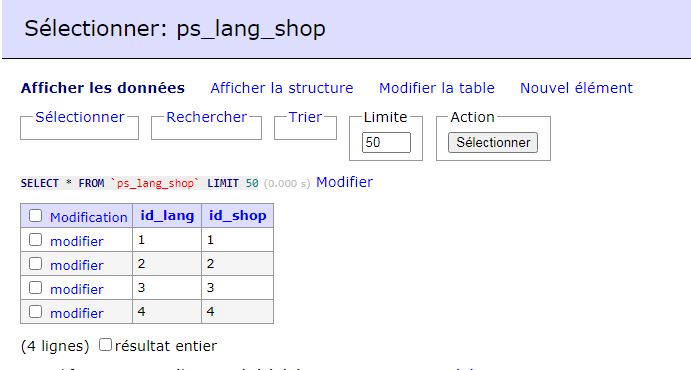

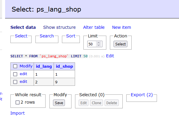

Eolia Posted July 4, 2020 Share Posted July 4, 2020 ou directement éditer la bdd^^ 1 Link to comment Share on other sites More sharing options...
Mediacom87 Posted July 4, 2020 Share Posted July 4, 2020 il y a 3 minutes, Eolia a dit : ou directement éditer la bdd^^ tu y vas au bazooka là 😄 Link to comment Share on other sites More sharing options...
doekia Posted July 4, 2020 Share Posted July 4, 2020 il y a 15 minutes, Mediacom87 a dit : tu y vas au bazooka là 😄 Changer 1 entrée en sql au lieu de lancer les contrôleurs et leurs myriade de validateur... c'est pas du bazooka, c'est de la micro-chirurgie :D 1 Link to comment Share on other sites More sharing options...
passio Posted July 4, 2020 Author Share Posted July 4, 2020 J'avais édité mon post pour indiqué que j'avais trouvé la solution. On ne peut pas sélectionner la boutique en haut mais on peut cliquer sur le crayon pour avoir accès à des réglages plus profond dont l'activation/désactivation de langue par boutique. Link to comment Share on other sites More sharing options...

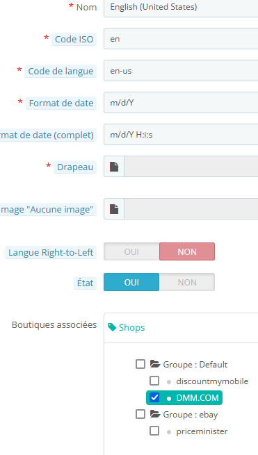

yoyo64 Posted January 8, 2023 Share Posted January 8, 2023 bonjour apres avoir installer dans prestashop 1.6 les 2 shop . 1 langue par chop lorsque je vais sur un produit dans la chop 2 les 2 langues sont la et de plus et lorsque je veux modifier le produit en anglais j'ai une erreur 4 erreurs Le champ description (English (United States)) est invalide. Le champ description (Français (French)) est invalide. Le champ description_short (English (United States)) est invalide. Le champ description_short (Français (French)) est invalide. alors que la base et correcte... une idée ? Link to comment Share on other sites More sharing options...
