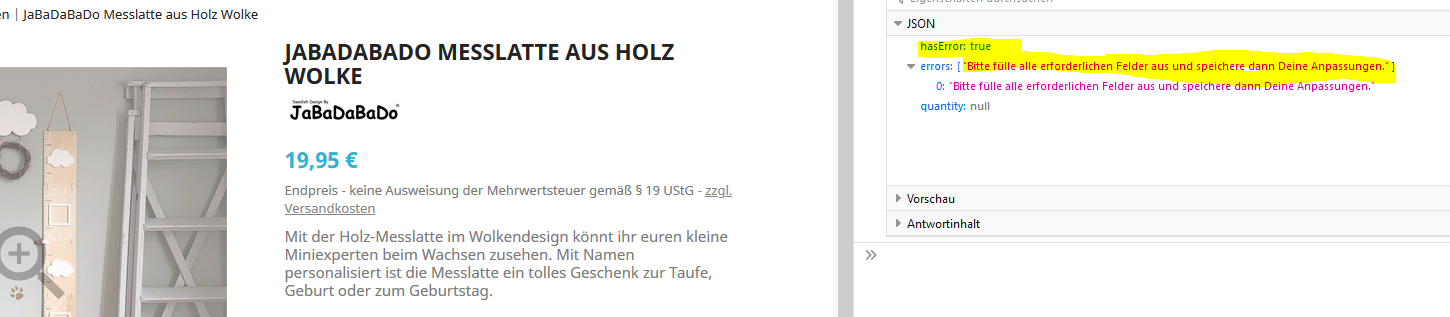

Dp. Posted July 2, 2020 Share Posted July 2, 2020 Hallo allerseits, Mir ist gerade zufällig aufgefallen, dass sich manche Artikel nicht in den Warenkorb legen lassen (zB https://www.littlepippa.de/dekorieren/138-320-jabadabado-messlatte-aus-holz-wolke.html#/8-farbe-weiss). Habe mehrere Browser und Geräte getestet, beim Klick auf den Einkaufswagen-Button passiert gar nichts. Ist das ein bekannter Fehler oder hat jemand eine Idee, woher das kommen kann? Link to comment Share on other sites More sharing options...

JBW Posted July 2, 2020 Share Posted July 2, 2020 Es scheint der Artikel soll eigentlich Customizable sein (siehe Fehlermeldung), aber irgendwie fehlen die entsprechenden Felder in der Produktansicht. Prüfe nochmal den Artikel im Backoffice, da stimmt was nicht 1 Link to comment Share on other sites More sharing options...
Dp. Posted July 2, 2020 Author Share Posted July 2, 2020 (edited) Interessant, danke dir. Dann schaue ich gleich mal, ob noch irgendwas in der Datenbank überlebt habt. Er war mal customizable, das habe ich aber irgendwann entfernt. Kannst du eine Anleitung verlinken, wie ich an diesen output komme? Edited July 2, 2020 by Dp. (see edit history) Link to comment Share on other sites More sharing options...

Dp. Posted July 2, 2020 Author Share Posted July 2, 2020 3 hours ago, JBW said: Es scheint der Artikel soll eigentlich Customizable sein (siehe Fehlermeldung), aber irgendwie fehlen die entsprechenden Felder in der Produktansicht. Prüfe nochmal den Artikel im Backoffice, da stimmt was nicht Der Hinweis hat es gelöst, danke dir! in ps_product war der Artikel mit customizable = 0 hinterlegt (korrekt, daher auch kein Eingabefeld). in ps_customization_field gab es aber noch einen Eintrag zu dieser id_product, welcher dann wohl diesen Fehler der fehlenden Eingabe ausgelöst hat. Nach dem Löschen klappt es nun. Gerne nehme ich den Namen des Tools, das du für diese JSON-Abfrage genutzt hast 🙂 Link to comment Share on other sites More sharing options...
JBW Posted July 2, 2020 Share Posted July 2, 2020 28 minutes ago, Dp. said: Gerne nehme ich den Namen des Tools, das du für diese JSON-Abfrage genutzt hast 🙂 Firefox Geht aber auch mit den Entwicklerwerkzeugen in den anderen modernen Browsern - dort kannst du die Ajax/XHR Anfragen sehen. Link to comment Share on other sites More sharing options...
Dp. Posted July 2, 2020 Author Share Posted July 2, 2020 Danke dir. Bei Chrome hat es dazu noch eine Erweiterung gebraucht 🙂 Link to comment Share on other sites More sharing options...
