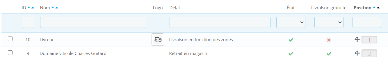

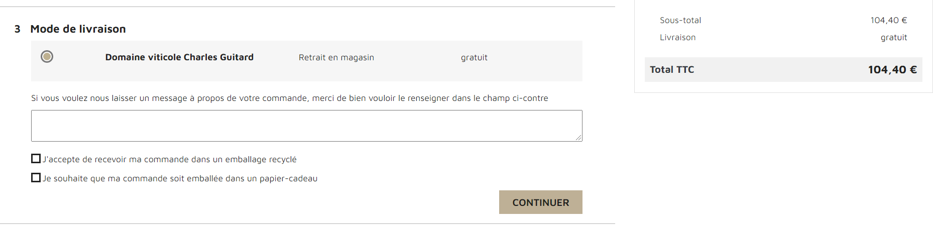

yanoch_newbie Posted July 1, 2020 Share Posted July 1, 2020 Bonjour J'ai mis en place un système de livraison par poids et par zone (etat) pour un transporteur spécifique que j'ai crée pour mon premier projet 1.7. Je dispose également dans mon projet d'un retrait en magasin avec la gratuité. J'ai bien paramètré mes préférences, mon transporteur est positionné en premier avec état : actif et livraison gratuite : inactif Conséquence dans les 3 pages suivantes la livraison est marqué gratuite alors qu'elle ne devrait pas l'être : - pop-up d'ajout au panier - panier - commande Le plus bizarre c'est que mon transporteur n'apparait même pas dans la zone livraison de ma commande Dès que j'active la gratuité il apparait mais en deuxième. Détail : onglet livraison renseigné de mes fiches produits avec le poid Est ce que vous auriez des pistes svp ? Merci d'avance Link to comment Share on other sites More sharing options...

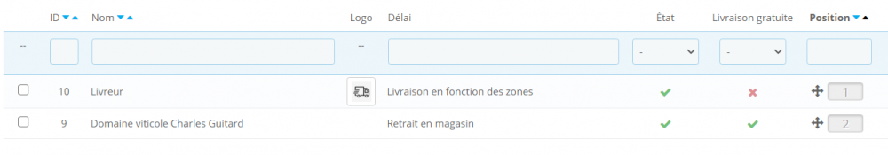

yanoch_newbie Posted July 16, 2020 Author Share Posted July 16, 2020 Ceciliabx sur 1.7 il y a un problème de prise en compte des états malgré le respect de la documentation le lien ne se fait pas avec la table des clients Je suis passé par un module payant qui crée des zones par département avec une fourchette de codes postaux et ça fonctionne https://addons.prestashop.com/fr/frais-de-port/5711-frais-de-port-par-codes-postaux.html Link to comment Share on other sites More sharing options...
Harticho Posted January 25, 2021 Share Posted January 25, 2021 J'arrive un peu tard mais je crois que j'ai eu le même problème, voici la solution qui fonctionne chez moi. J'ai un retrait au magasin gratuit et il prenait toujours l'avantage sur les autres modes de livraison, j'avais déjà vu ça sur une boutique en ligne assez importante qui offre une livraison gratuite jusqu'au dernier moment: mauvaise surprise. Voici comment j'ai fait: Dans livraisons - préférences: Transporteur par défaut: un qui est payant, Colissimo par exemple Tri: position ou prix, à voir: position du transporteur dans la liste des transporteurs ou prix le moins cher (retrait magasin, gratuit) en dernier Trier par: décroissant Destinations et coûts: gratuit non en fonction du prix total comportement: désactiver plages: 1€ à 1000000€ par exemple France: 0€ UE: 0€ Taille Poids: poids max: 10000 kg par exemple Récapitulatif: Nom du transporteur : Retrait au magasin Le transporteur est payant et le délai de livraison annoncé est : À votre disposition tous les jours sur rendez-vous. Le frais de port est calculé en fonction du prix, et la règle de taxe Aucune taxe est appliquée. Ce transporteur peut livrer des commandes de 1.000000 € à 1000000.000000 €. Si la commande est hors de cette tranche, le comportement est défini comme : désactiver le transporteur. Ce transporteur sera proposé pour les zones suivantes : France UE Et il sera proposé aux groupes de clients suivants : Visiteur Invité Client Link to comment Share on other sites More sharing options...
