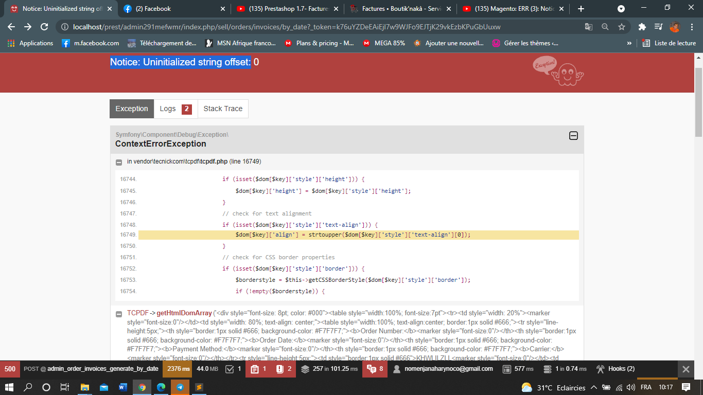

Nomenjanahary Noco Posted October 5, 2021 Share Posted October 5, 2021 bonjour je suis débutant en PrestaShop, je veux généré une facture mais il y des notice erreur, merci infiniment pour cotre aide Link to comment Share on other sites More sharing options...
