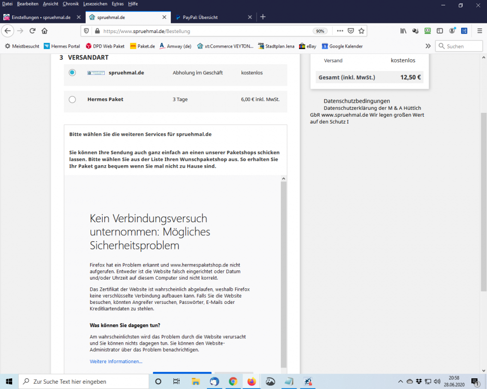

Andreas Hüttich Posted June 28, 2020 Share Posted June 28, 2020 Hallo zusammen, ich bin neu hier und habe den Prestashop ein paar Tage, er ist jetzt Scharf geschalten und bin jetzt am testen. Beim Bestellvorgang, Versandart (habe ich zur Zeit 2 Varianten: Selbstabholung und Hermes) wenn Selbabholung eingestellt ist erscheint der Fehler, siehe Bild. Woran kann das liegen? Habe Presashopversion 1.7.6.5 Vielen Dank für die Hilfe. Link to comment Share on other sites More sharing options...
rictools Posted June 28, 2020 Share Posted June 28, 2020 Da läuft ja offenbar ein Fremdmodul für Hermes, überprüfe da einmal die Einstellungen. Kommt die Meldung auch bei anderen Browsern sowie anderen Computern? Link to comment Share on other sites More sharing options...
Claudiocool Posted June 29, 2020 Share Posted June 29, 2020 Ich gehe davon aus, dass der Hermespaketshop keine korrekte SSL-Auslieferung hat und da kommt dann auch die Fehlermeldung her. Du hast selbst SSL und nun kommt nun mal Gemecker, wenn man unsichere INhalte in einen Frame packen will. Der Browser reagiert hier absolut korrekt, Hermes sollte hier nachbessern. Link to comment Share on other sites More sharing options...
Andreas Hüttich Posted June 29, 2020 Author Share Posted June 29, 2020 Danke für die Antworten. vor 9 Stunden schrieb rictools: Da läuft ja offenbar ein Fremdmodul für Hermes, überprüfe da einmal die Einstellungen. Kommt die Meldung auch bei anderen Browsern sowie anderen Computern? Ich gehe davon das das Hermesmodul dazugehört, ich habe keines gekauft. vor einer Stunde schrieb Claudiocool: Ich gehe davon aus, dass der Hermespaketshop keine korrekte SSL-Auslieferung hat und da kommt dann auch die Fehlermeldung her. Du hast selbst SSL und nun kommt nun mal Gemecker, wenn man unsichere INhalte in einen Frame packen will. Der Browser reagiert hier absolut korrekt, Hermes sollte hier nachbessern. Ok, was kann ich da machen? Kurios ist aber das die Fehlermeldung kommt bei Selbstabholung, wenn ich Hermes auswähle ist der Fehler weg? Link to comment Share on other sites More sharing options...
rictools Posted June 29, 2020 Share Posted June 29, 2020 Es kann sein, daß das Hermesmodul von Prestashop mitgeliefert wird, trotzdem gibt es da Einstellungen ... Seltsam ist, daß sich der Text in dem Kasten zunächst wohl auf die Abholung bezieht: "Wählen Sie die weiteren Services für spruehmal.de" und erst ab dem nächsten Absatz auf Hermes, da ist vielleicht doch eher das Abholmodul verantwortlich, was für "weitere Services" müßten denn da angezeigt werden? Wenn du Hermes auswählst, wird denn dann die Paketshop-Auswahl angezeigt oder gar nichts? Evtl. resette einmal die beiden Module in abwechselnder Reihenfolge. Link to comment Share on other sites More sharing options...
Andreas Hüttich Posted June 29, 2020 Author Share Posted June 29, 2020 (edited) Das der Fehler bei Selbstabholung kam lag an den Einstellungen, da war Selbstabholung als Standard eingestellt. Der Fehler kommt nun bei Hermes, es kann aber auch sein das das Zertifikat von Hermes abgelaufen ist. Ich habe mal ein Mail hin geschickt. Wenn ich das Modul deaktiviere ist der Fehler erst mal weg. Ist übrigens das: Hermes Shipping Interface Connector v1.0.3 - von Silbersaiten Hermes Service Connector Edited June 29, 2020 by Andreas Hüttich hinzufügen von daten (see edit history) Link to comment Share on other sites More sharing options...
rictools Posted June 30, 2020 Share Posted June 30, 2020 Ich habe gerade einmal versucht, in Chrome https://www.hermespaketshop.de/ aufzurufen, da kommt auch eine Fehlerseite wegen eines am 28.6.2020 abgelaufenen Zertifikats, liegt also offenbar nicht an Prestashop oder dem Modul. Vielleicht muß das Modul aber auch aktualisiert werden. Link to comment Share on other sites More sharing options...
