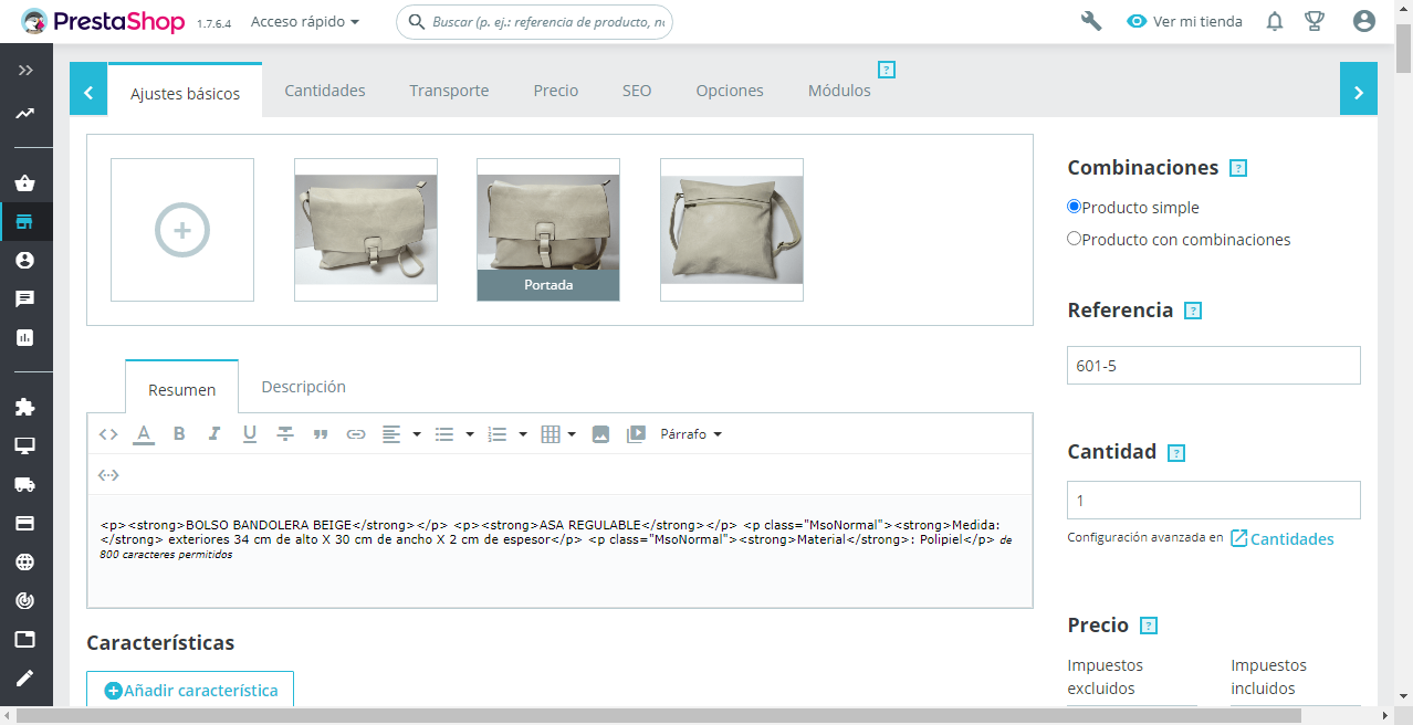

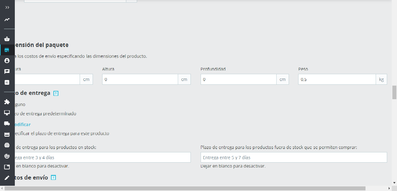

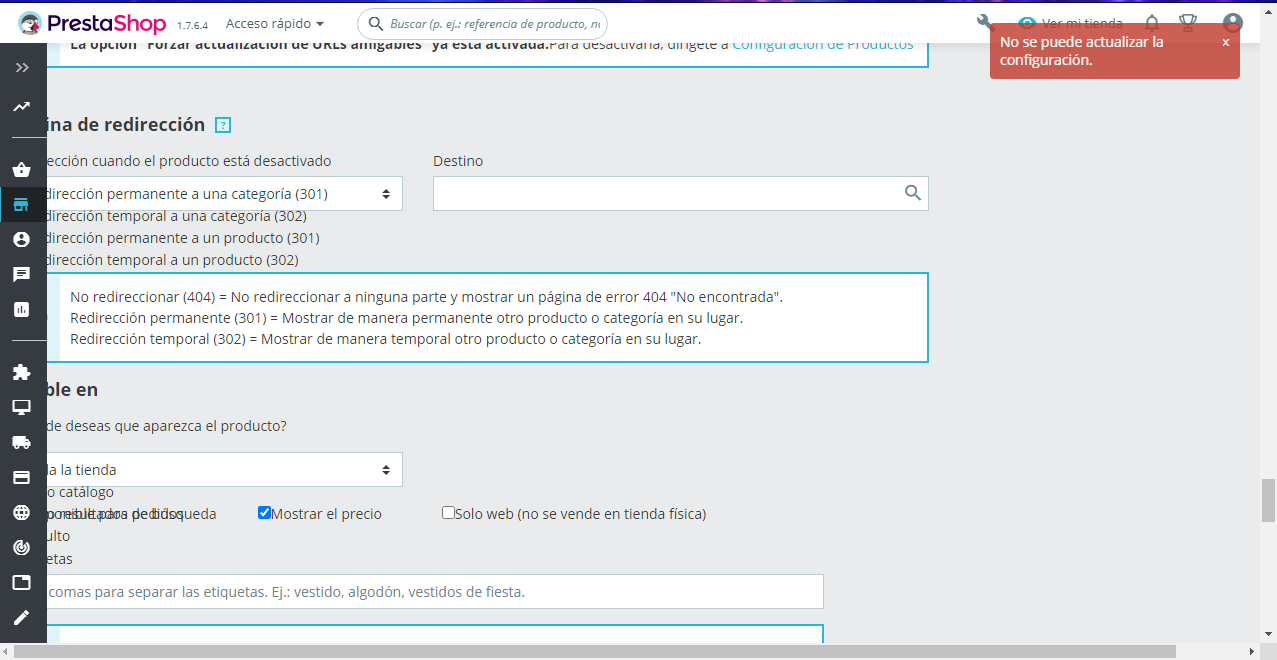

Julio1975 Posted June 28, 2020 Share Posted June 28, 2020 Hola. tengo un problema con el apartado "productos" back office de prestashop. Uso la versión 1.7.6.4 y hasta ahora funcionaba bien pero de un día para otro se han descolocado todo el apartado de configurar productos y es imposible añadir productos nuevos. Muchos apartados están desplazados a la izquierda y los que están a la derecha no se pueden configurar por que dan error. Ha cambiado las descripciones de los productos por descripciones con caracteres ( en el fron office aparecen bien ). Ahora los apartados cantidades transporte precio seo opciones módulos, están en una misma pagina. He actualizado a la versión 1.7.6.5 y sigue igual. He revertido varias copias de seguridad en el Cpanel y sigue igual. No se que mas puedo hacer. Link to comment Share on other sites More sharing options...
Wanderlustsport Posted August 10, 2020 Share Posted August 10, 2020 Buenos días. Yo tengo exactamente el mismo problema y he buscado en todos los recursos disponible y no he encontrado la solución. Si alguien lo logra que lo publique aquí por favor. Mil gracias a todos. Un saludo Giovanni Abruzzese Link to comment Share on other sites More sharing options...
Prestafan33 Posted August 10, 2020 Share Posted August 10, 2020 Mirad qué versión de php tenéis activa en el servidor. La 7.4 da errores de ese tipo en Prestashop, debe estar activa la 7.3 o 7.2. 1 Link to comment Share on other sites More sharing options...
Julio1975 Posted August 11, 2020 Author Share Posted August 11, 2020 Creo que es problema de la versión de PHP. Yo lo pude solucionar borrando todos los archivos del hosting, instalando un prestashop nuevo con una base de datos nueva y luego sustituyendo los archivos por los que tenia de una copia de seguridad. Tanto los datos de la base de datos como los de los archivos. Después tienes que borrar una carpeta en para que funcione el back office. Puedes seguir este tutorial para que sea mas fácil pero sustituyendo los archivos https://www.youtube.com/watch?v=XSHykxA1GJY 1 Link to comment Share on other sites More sharing options...
Wanderlustsport Posted August 11, 2020 Share Posted August 11, 2020 Hola Julio. Mil gracias por la ayuda. En mi caso, y como dices tú, era cuestión de la versión de PHP. Le pregunté a los técnicos de mi hosting cómo podía cambiar la versión de PHP y si me afectaría en el funcionamiento de prestashop, y me dijeron que todo lo contrario. Que debería cambiarlo a la versión compatible entre PHP y Prestashop. Y es cuestión de que te digan dónde lo puedes cambiar en el hosting, y lo puedes hacer tú mismo a golpe de click, y el backoffice de prestashop vuelve a funcionar perfectamente al instante. Por ejemplo, yo tengo la versión de prestashop 1.7.6.5 y el PHP adecuado es el 7.2, con lo que funciona perfectamente, y sin embargo en mi hosting tenía el PHP 7.4 y no paraba de darme problemas. Una vez lo cambié, se solucionó al instante. Buenos, espero que haya podido ayudar en algo. Un saludo a todos y mil gracias por la ayuda. Link to comment Share on other sites More sharing options...

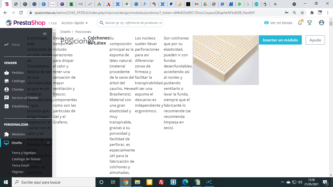

MERCEDES DE MATOS L Posted May 21, 2021 Share Posted May 21, 2021 Buenos dias tengo un problema con el back-office, en la versión 1.7.6.8 Se me ha instalado el texto y no hay manera de quitarlo, no puedo modificar módulos, ni posiciones, Se ha creado cuando estaba intentando cambiar un módulo de posición. Gracias Link to comment Share on other sites More sharing options...
Julio1975 Posted May 24, 2021 Author Share Posted May 24, 2021 Hola, no se si has intentado restaurar una copia de seguridad y borrar la cache del pretashop y del navegador. Link to comment Share on other sites More sharing options...
MERCEDES DE MATOS L Posted May 24, 2021 Share Posted May 24, 2021 7 hours ago, Julio1975 said: Hola, no se si has intentado restaurar una copia de seguridad y borrar la cache del pretashop y del navegador. Link to comment Share on other sites More sharing options...
MERCEDES DE MATOS L Posted May 25, 2021 Share Posted May 25, 2021 Ya está solucionado y No gracias a vosotros, he tenido que hacerlo con el equipo de de Hosting, no obstante el modulo sigue dando problemas el de cajontexto, lo publico aquí para que lo tengáis en cuenta. Un saludo Link to comment Share on other sites More sharing options...
