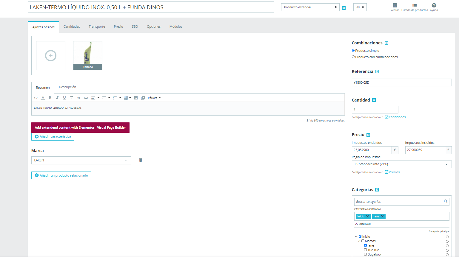

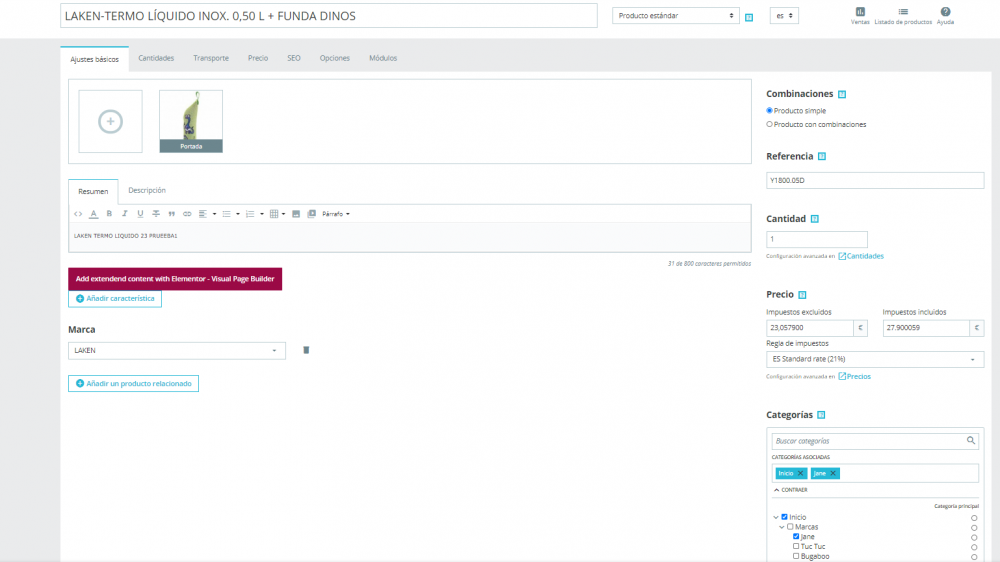

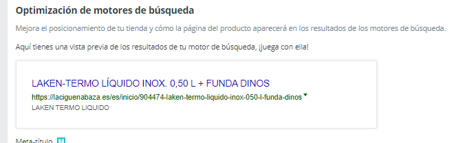

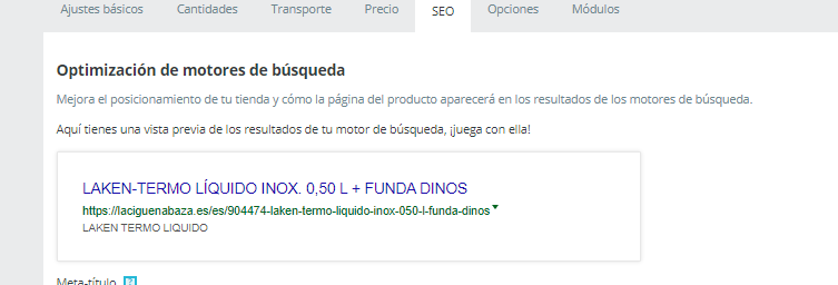

ThePechu Posted June 25, 2020 Share Posted June 25, 2020 Muy buenas a todos. Estoy utilizando un webservice para incluir productos a la tienda. La importación me lo hace bien y se guarda correctamente pero el problema es que la URL del producto no llega a actualizarse bien. Aquí podeis ver que todo los valores son correctos, incluido las categorías. Pero resulta que si quiero ver el producto en vista previa, me salta un error 404 indicando que no ha encontrado el producto. Miro la opción de SEO y este es el enlace. En el enlace esta el problema ya que debería aparecer la ruta de la categoria al principio de la ruta amigable del producto. Pero si hago un cambio en el producto y guardo, se guarda correctamente y lo que es mas, se actualiza correctamente el enlace: He activado la opción de forzar enlaces amigables dentro de preferencias - productos pero no ha habido resultado. Nose como hacer para que solo se haga la importación, sin que tengamos que entrar en el producto para poder guardar ya que realmente se guarda pero falta por sincronizar con la URL. La versión de prestashop es la 1.7.6.5. ¿Alguien le ha pasado esto? ¿Podeis echarme una mano para solucionar esto? Link to comment Share on other sites More sharing options...

gusman126 Posted July 12, 2020 Share Posted July 12, 2020 Te falta asignar la categoria principal al producto. cuando lo des de alta debes asignarle una de las categorias a las que lo has asociado como categoria principal Link to comment Share on other sites More sharing options...
ThePechu Posted July 13, 2020 Author Share Posted July 13, 2020 Es cierto, puede ser eso... Probare a intentar importar con la categoría principal. Link to comment Share on other sites More sharing options...
