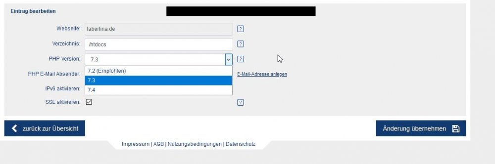

SliderFlash Posted June 25, 2020 Share Posted June 25, 2020 (edited) es Steht auf php 7.2 verfügbar sind noch einstellbar 7.3 und 7.4 Edited June 25, 2020 by SliderFlash (see edit history) Link to comment Share on other sites More sharing options...
SliderFlash Posted June 25, 2020 Share Posted June 25, 2020 ich habe es jetzt auf 7.3 gestellt aber da steht das dauert 15 minuten Link to comment Share on other sites More sharing options...
Whiley Posted June 25, 2020 Share Posted June 25, 2020 Wie gesagt, der Fehler ist typisch für PS 1.6.1.xxx und die ersten PS 1.7 mit PHP 7.2 also endweder auf 7.0 gehen oder die Anpassungen am Shop für 7.2/7.3 durchführen. 7.3 geht natürlich auch nicht ohne die Anpassungen. Link to comment Share on other sites More sharing options...
SliderFlash Posted June 25, 2020 Share Posted June 25, 2020 schaue selbst niedriger geht nicht Link to comment Share on other sites More sharing options...
Whiley Posted June 25, 2020 Share Posted June 25, 2020 Wenn der Shop bisher lief, hat der Provider die PHP-Version aktuell verändert! 3 Möglichkeiten: 1. Provider soll Version unterhalb 7.2 wieder aktivieren. oder 2. Der Shop wird für 7.2/7.3 angepasst oder 3. Provider wechseln. vor 5 Stunden schrieb Laberlina: Unser Support, der den Webshop hostet, teilte uns mit, dass es ein für ihn ein unbekannter Fehler sei und auch keienn Zugriff bekäme. Wegen dieser Aussage würde ich Möglichkeit 2 und 3 in Kombination vorschlagen. Link to comment Share on other sites More sharing options...
SliderFlash Posted June 25, 2020 Share Posted June 25, 2020 (edited) ich tippe auf 3. weil unterhalb ist keine Auswahl, aber würde vorher den Provider fragen ob er mit der PHP Version helfen kann. ich habe ihm jetzt geschrieben das ich nichts mehr machen kann, und das es hier Gute Entwickler gibt die sich sehr gut mit Prestashop auskennen oder direkt an Prestashop Service Edited June 25, 2020 by SliderFlash (see edit history) Link to comment Share on other sites More sharing options...
