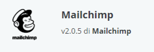

Elettronica Nobile Posted June 26, 2020 Author Share Posted June 26, 2020 Salve, uso mailchimp ma non tramite il modulo, lo avevo installato per fare una prova di integrazione dei prodotti nell'interfaccia web di mailchimp. Il modulo che ho disattivato è questo: Fortunatamente non è un modulo che mi serve e sono contento che il problema, grazie sempre al tecnico serverplan, sia stato risolto. Aggiungo che comunque disattivare bisogna disabilitare la sync al salvataggio dal tab SYNC del modulo fastbay altrimenti lo stesso problema si ripresenta pur per causa diversa. Grazie a tutti Marco Link to comment Share on other sites More sharing options...
