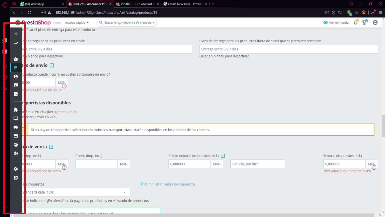

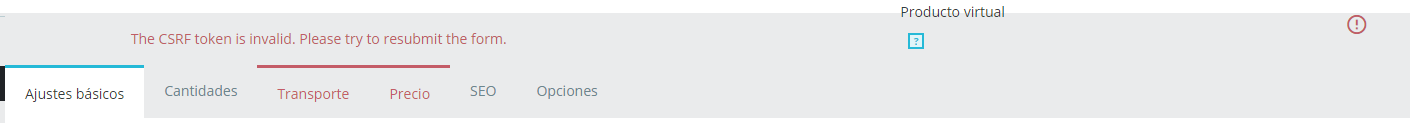

AndresVg Posted June 23, 2020 Share Posted June 23, 2020 Hola, soy nuevo en este servicio, y al momento de instalar PrestaShop en un servidor Ubuntu 20.04 local (es recién instalado, no tiene librerías casi), y como acabo de instalar PrestaShop, quiero crear un nuevo producto, y tengo 2 errores al momento de crearlo. 1. Aparece este error "The CSRF token is invalid. Please try to resubmit the form.", busque en foros este problema y me aparece que tengo que modificar el .htcaccess o el php.ini, en mi caso modifique el php.ini la linea 405 (en mi caso) - max_input_vars = 1000, lo cambie a max_input_vars = 16000, pero esto no soluciono mi error. 2. Tambien me dice que faltan muchos campos por rellenar, y no puedo ver la pagina completa por que el menu lateral me estorba para ver todas las opciones. (lo muestro en la imagen) Espero y estos errores tengan solucion. Garcias por leer. Link to comment Share on other sites More sharing options...
