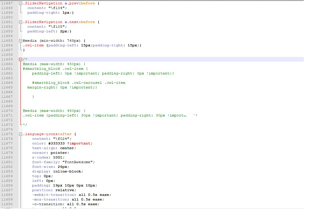

Ich habe die Frage auch mal im englischen Forum platziert und da kam der Hinweis auf die CSS.
Habe mich da mal probiert indem ich diesen Teil auskommentiert habe - hat aber nix gebracht.
theme.css
Was du da ausgeblendet hast, ist auch nur das bis zu einer Bildschirmbreite von 450px, rechts und links kein Abstand zur Bildschirmkante eingehalten werden soll.
Habe jetzt nur kurz rein gesehen aber bis 769px Bildschirmbreite wird .hidden-sm-down mit display: none !important; versteckt.
Einfach nur das Display: none; ersetzen reicht aber nicht, dann werden die Icons untereinander angezeigt. Man müsste da also noch etwas schönheitspflege betreiben.
