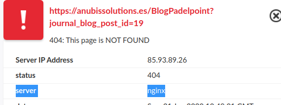

Nedned Posted June 21, 2020 Share Posted June 21, 2020 Buenas, tu server es nginx ¿? entonces no te funciona el htaccess. El htaccess es para servidores apache. Puede que no sea nginx solo que me muestra ese servidor . Si es Nginx, entonces va con otro fichero de configuración .conf Este es el que tenía yo en la versión 1.6 de prestashop para nginx Link to comment Share on other sites More sharing options...
jordicastalla Posted June 22, 2020 Author Share Posted June 22, 2020 On 6/20/2020 at 9:31 PM, centrobolsos said: No te funcionan las redirecciones que has implementado o no te va ninguna redirección de prestashop? (como por ejemplo las URL amigables) No me funcionan las redirecciones que estaba implementando yo a mano! No se muy bien porqué... En Prestashop se ponen en otro fichero??? (no lo creo!) Link to comment Share on other sites More sharing options...

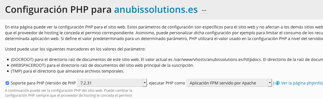

jordicastalla Posted June 22, 2020 Author Share Posted June 22, 2020 On 6/21/2020 at 12:53 PM, Nedned said: Buenas, tu server es nginx ¿? entonces no te funciona el htaccess. El htaccess es para servidores apache. Puede que no sea nginx solo que me muestra ese servidor . Si es Nginx, entonces va con otro fichero de configuración .conf Este es el que tenía yo en la versión 1.6 de prestashop para nginx Pues me he rallado! Pero lo he revisado y funciona con Apache. Lo tenemos en un servidor dedicado que incluye las dos opciones, puede que por eso muestre ahí lo de NGINX. Link to comment Share on other sites More sharing options...

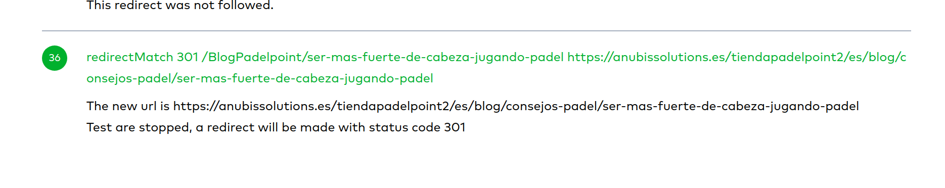

Nedned Posted June 22, 2020 Share Posted June 22, 2020 Cambia los Redirect 301 por redirectMatch 301 Te dejo aquí tu código funcionando. https://htaccess.madewithlove.be?share=e081c234-85fa-5336-9967-98b9d22af93b Lo he probado con un par de ellas y va bien. Link to comment Share on other sites More sharing options...
jordicastalla Posted June 23, 2020 Author Share Posted June 23, 2020 11 hours ago, Nedned said: Cambia los Redirect 301 por redirectMatch 301 Te dejo aquí tu código funcionando. https://htaccess.madewithlove.be?share=e081c234-85fa-5336-9967-98b9d22af93b Lo he probado con un par de ellas y va bien. Buaaa muchísimas gracias!! Funciona bien con todas las URL "amigables". Pero las que tienen algun símbolo no, que cosas (!!!) . Todas las que pone algo como: BlogPadelpoint?journal_blog_post_id=4 , no me hace la redirección. ¿ Por que puede ser? Muchas gracias!! Link to comment Share on other sites More sharing options...

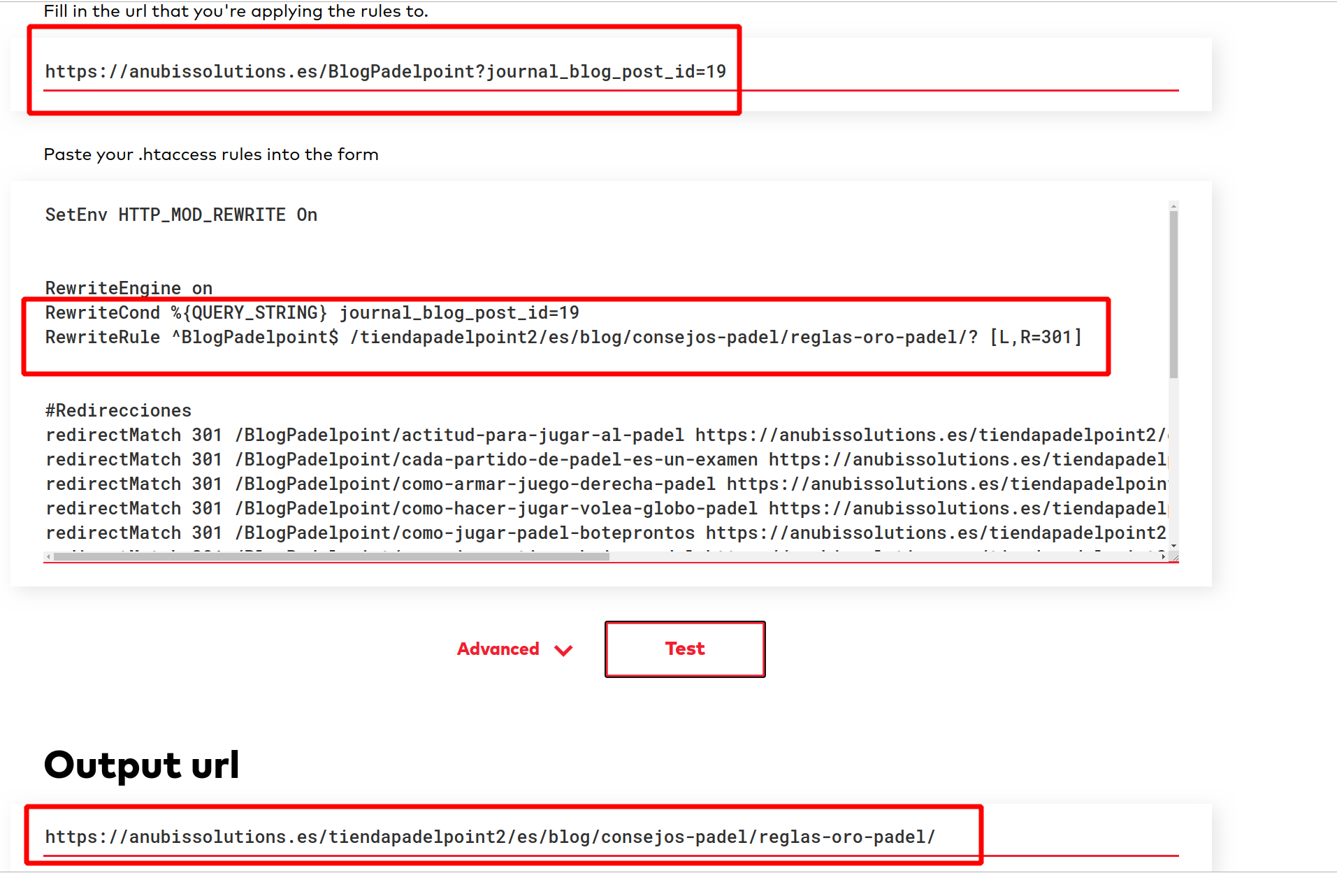

Nedned Posted June 23, 2020 Share Posted June 23, 2020 Buenas, Claro, las de arriba son con Query. Tienes que poner la query, y abajo la url a la que quieres ir para cada query. aquí tienes la solución, tienes que repetir las 2 lineas por cada query https://htaccess.madewithlove.be?share=414a3000-31be-50f9-929c-62bf88bc483e Link to comment Share on other sites More sharing options...
jordicastalla Posted June 25, 2020 Author Share Posted June 25, 2020 (edited) Vaya movidas! Con lo fácil que pensaba que era esto (suelo trabajar más en Wordpress). Muchissimas gracias!!!!!!!!!!! Me has salvado la vida! Funciona a la perfección! Edited June 25, 2020 by jordicastalla (see edit history) Link to comment Share on other sites More sharing options...
