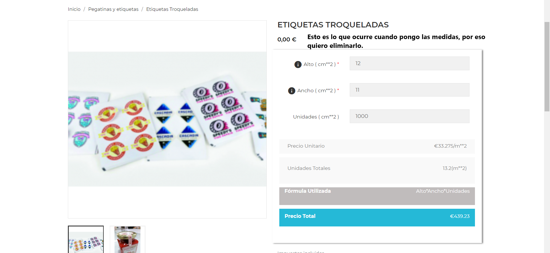

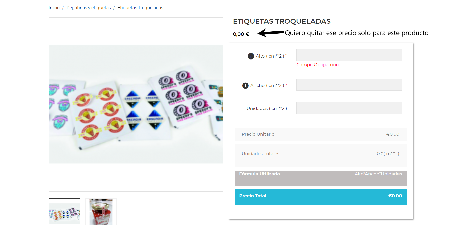

javi21 Posted June 19, 2020 Share Posted June 19, 2020 Hola, recientemente he comprado un módulo para calcular el precio con combinaciones de un producto (ancho, alto...). El módulo me calcula el precio total y me permite agregarlo al carrito, pero en prestashop por defecto hay un precio de producto, el cual me gustaría quitar, ya que ese precio no me vale para nada. ¿alguien sabe como quitar eso solo para un producto? Dejo fotos del modulo. Link to comment Share on other sites More sharing options...
jesa Posted June 19, 2020 Share Posted June 19, 2020 Lo pudes conseguir modificando el css de tu página de producto. Dado que hablamos de un módulo desarrollado por alguien externo hablaría también con ellos por ver si puede tiener algún conflicto con lo que el módulo espera. A simple vista se me hace raro que tengas los productos a 0€, no se si permite meter unos valores por defecto y que no salgan así porque entiendo que cuando metes tus medidas esa etiqueta también se actualiza o se queda siempre a 0? Link to comment Share on other sites More sharing options...
javi21 Posted June 19, 2020 Author Share Posted June 19, 2020 Hola, ¿no hay ningún .tpl que contenga todas las características de cada producto para así modificarlo mejor? porque me gustaría hacer más cambios pero solamente a este producto y por lo que he visto, todos los cambios que realice se aplican a todos los productos en la web. Gracias por responder. Link to comment Share on other sites More sharing options...
Eutanasio Posted June 20, 2020 Share Posted June 20, 2020 No te vale hacerlo en el admin desde la página de producto? en la pestaña opciones -> Disponible a la venta, lo desmarcas y luego te aparece otra nueva opción para desmarcar si quieres que no se vea el precio. No sé si de esa manera te seguiría funcionando el módulo para ese producto para así poder definir esos parámetros, darte precio y permitir la compra. De lo contrario, igual podrías modificar el TPL de la edición de fichas de productos en el admin para que el campo que te permite mostrar u ocultar los precios no esté condicionado a el el producto esté o no disponible a la venta Link to comment Share on other sites More sharing options...
jesa Posted June 20, 2020 Share Posted June 20, 2020 On 6/19/2020 at 3:32 PM, javi21 said: ¿no hay ningún .tpl que contenga todas las características de cada producto para así modificarlo mejor? Expand A ver, por favor no mezclemos temas. Quieres saber como ocultar el precio que aparece ne la ficha del producto, las caracteristicas es un tema a parte. Entiendo por tu respuesta que no conoces muy bien prestashop para realizar cambios en el código. Tienes que tener mucho cuidado con lo que tocas porque como has podido comprobar los cambios afectarán a todas las fichas de producto. Ocultar el precio y que siga estando a la venta el producto no lo puedes hacer, si quieres conseguir eso debes tocar el código. Para eso debes modificar el css y el product.tpl ya que por lo que veo no aplicará a todos los productos. En la documentación de prestashop puedes encontrar ayuda en distintos idiomas y tanto para desarrollar como para gestionar la tienda: http://doc.prestashop.com/display/PS17/PrestaShop+1.7+documentation Link to comment Share on other sites More sharing options...
Nedned Posted June 21, 2020 Share Posted June 21, 2020 si solo quieres hacerlo para ese producto podrías preguntar en el tpl de tu plantilla en que id de producto estás, y si estás en el id que quieres entonces por css ponerle un display none al precio y listo. si no entiendes de código y no programas, se pone complejo para alguien que no programe, si necesitas una mano enviame un mp y vemos. Link to comment Share on other sites More sharing options...
ventura Posted June 21, 2020 Share Posted June 21, 2020 On 6/21/2020 at 2:18 PM, Nedned said: si solo quieres hacerlo para ese producto podrías preguntar en el tpl de tu plantilla en que id de producto estás, y si estás en el id que quieres entonces por css ponerle un display none al precio y listo. si no entiendes de código y no programas, se pone complejo para alguien que no programe, si necesitas una mano enviame un mp y vemos. Expand No hace falta "preguntar en el .tpl" El id del producto esta disponible en el mismo enlace del producto. 1º dígito después del nombre de la categoria. Ademas se incluye una clase especifica para el css en el body class de la pagina del producto, eg. product-id-3 1 Link to comment Share on other sites More sharing options...
Nedned Posted June 21, 2020 Share Posted June 21, 2020 On 6/21/2020 at 2:47 PM, ventura said: No hace falta "preguntar en el .tpl" El id del producto esta disponible en el mismo enlace del producto. 1º dígito después del nombre de la categoria. Ademas se incluye una clase especifica para el css en el body class de la pagina del producto, eg. product-id-3 Expand Bien , perfecto, Comentaba el ID por que suponia que NADIE utiliza las ursl de prestashop. Lo del CSS del producto si lo tiene el theme que utilizas pues directamente lo puedes hacer con ese id, son dos lineas de codigo que ahorras, y puedes ponerlo directamente en la hoja de estilos. Mas limpio sin tocar el tpl, perfecto. vas teniendo más opciones! al final no era tan dificil. Link to comment Share on other sites More sharing options...
Nedned Posted June 21, 2020 Share Posted June 21, 2020 jajajaja, verás como al final el problema se queda en un "display:none;" Link to comment Share on other sites More sharing options...
