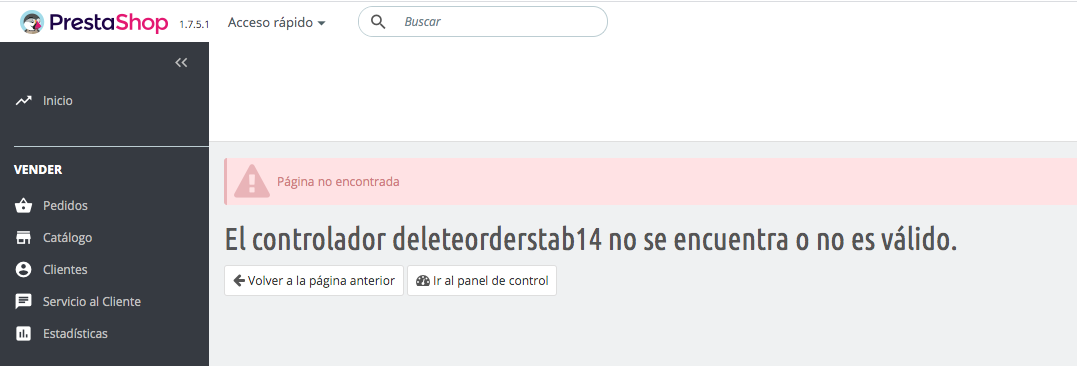

Buenas tardes, tengo el siguiente problema, cuando entro al backend del prestashop 1.7.5.1 y en el apartado VENDER/PEDIDOS/PEDIDOS. me aparece la leyenda que se lee en la foto que adjunto "pagina no encontrada" deleteorderstab14.
Si alguien me puede ayudar se lo agradecería mucho.

Perdón continuo explicando el problema en esta tama el chico dice que mire en el controller/adm, y me doy cuenta que al compararlo con otra web le falta un montón de .php ( 9 para ser exactos) no se si copiarlos y pegarlos en la web que tengo el problema.

Buenas @matbalbi haz una cosa si dices que te faltan archivos php, seguramente el problema venga de hay, descarga te la versión de prestashop que usas, y comprueba si en efecto eso es lo que te esta suceciendo

Ese controlador no pertenece a Prestashop, debe ser de algún módulo que has instalado. La solución puede tener diferentes posibilidades, o bien que si es un módulo lo vuelvas a reinstalar y te haga de nuevo el override o que busques el fichero concreto y lo subas tú a esa carpeta, pero todo depende de lo que se trate. Para empezar si es algo externo no debería estar en la carpeta controllers/admin sino en los override

Hola que tal, estoy comprobando item por item, y no falta ninguno, mi error fue hacer la comparación entre dos versiones distintas de prestashop

Gracias por responder Gloval, te cuento la web funcionaba lo mas bien hasta ayer, no instale ningún modulo nuevo o extraño,  lo que no entiendo es que fichero en concreto tengo que buscar???. El problema es que no me aparece la página de los pedidos. (primera foto). La segunda parte es algo que encontré del usuario chaffou que le paso algo parecido a mí.

¿Qué tienes que buscar? Pues el módulo que tiene ese deleteorderstab14 que te está indicando que no está. ¿donde? pues ahí está la cuestión, tienes que tener algún módulo que en su momento te ha insertado en tu prestashop esta clase y tendrá una copia del mismo que podrías copiar y añadir a tu tienda de nuevo, aunque la mejor opción sería reinstalar el módulo de nuevo para que haga el sólo lo que tenga que hacer.
A lo mejor no has instalado ningún módulo pero si que has desinstalado alguno.
