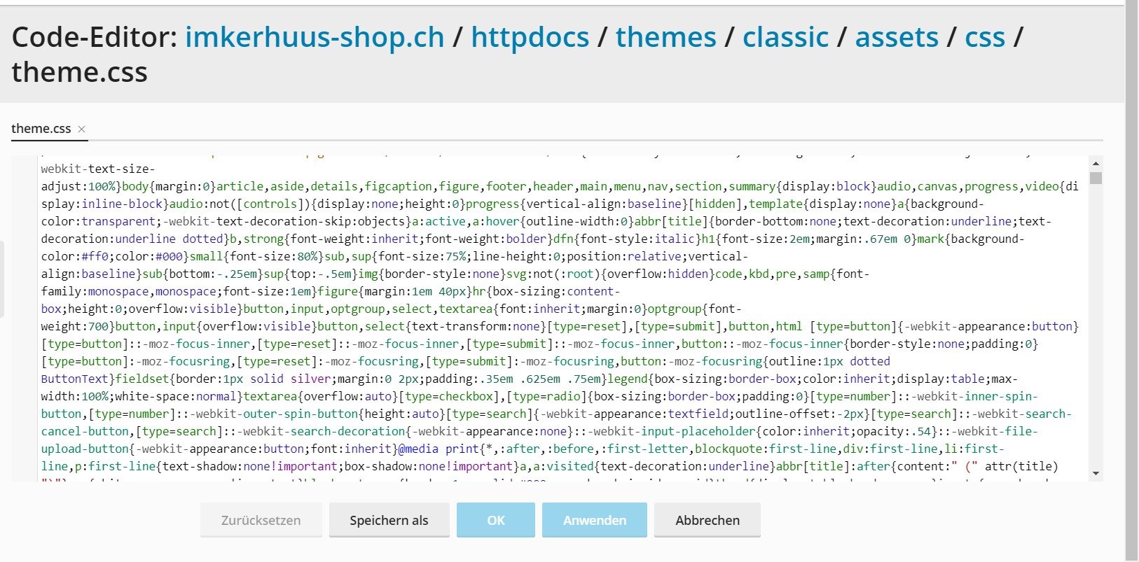

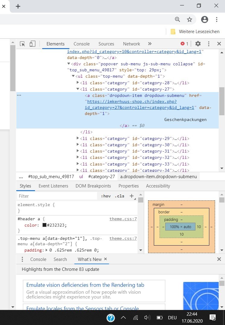

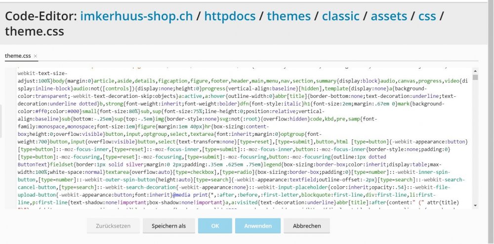

Imkerhuus Posted June 17, 2020 Author Share Posted June 17, 2020 Danke für eure Tipps. Hab sie noch nicht ausprobiert. Um sicher zu gehen, dass klar ist welche Situation ich bei mir habe und eure Empfehlungen den Kern der Sache treffen, hier zwei Printscreens dazu. Der Erste zeigt die Webseite, wenn ich rechte Maus und dann "Untersuchen" geklickt habe (sieht aus wie unter 1.6) und in der Zweiten dann das Theme.css der erste Teil der Zeile 7. Alles ein Bandwurm, was bei der Version 1.6 nicht der Fall war und dort auch immer mal mit Kommentaren versehen war zum besseren Verständnis und der besseren Auffindbarkeit, was hier völlig fehlt. Hilft da wirklich Notepad++ oder ein Themecreater? Danke nochmals für eure Antworten. Link to comment Share on other sites More sharing options...
rictools Posted June 18, 2020 Share Posted June 18, 2020 Zum einen würde ich keinen so kleinen Bildschirm für solche Arbeiten verwenden. Ansonsten könnte ich nur wiederholen was ich bereits geschrieben habe. Link to comment Share on other sites More sharing options...
JBW Posted June 18, 2020 Share Posted June 18, 2020 In 1.7. "überschreibt" man die CSS in der custom.css Datei - die befindet sich beim classic theme z.b. in /themes/classic/assets/css/ - damit ist man vom Theme unabhängig, kann dieses updaten ohne seine eigenen Änderungen zu verlieren. Daher niemals die theme.css anfassen - die ist auch extra in eine Zeile komprimiert - wenn man CCC akiviert auch alle anderen CSS inklusive der custom.css um Ladezeit zu sparen. Link to comment Share on other sites More sharing options...
