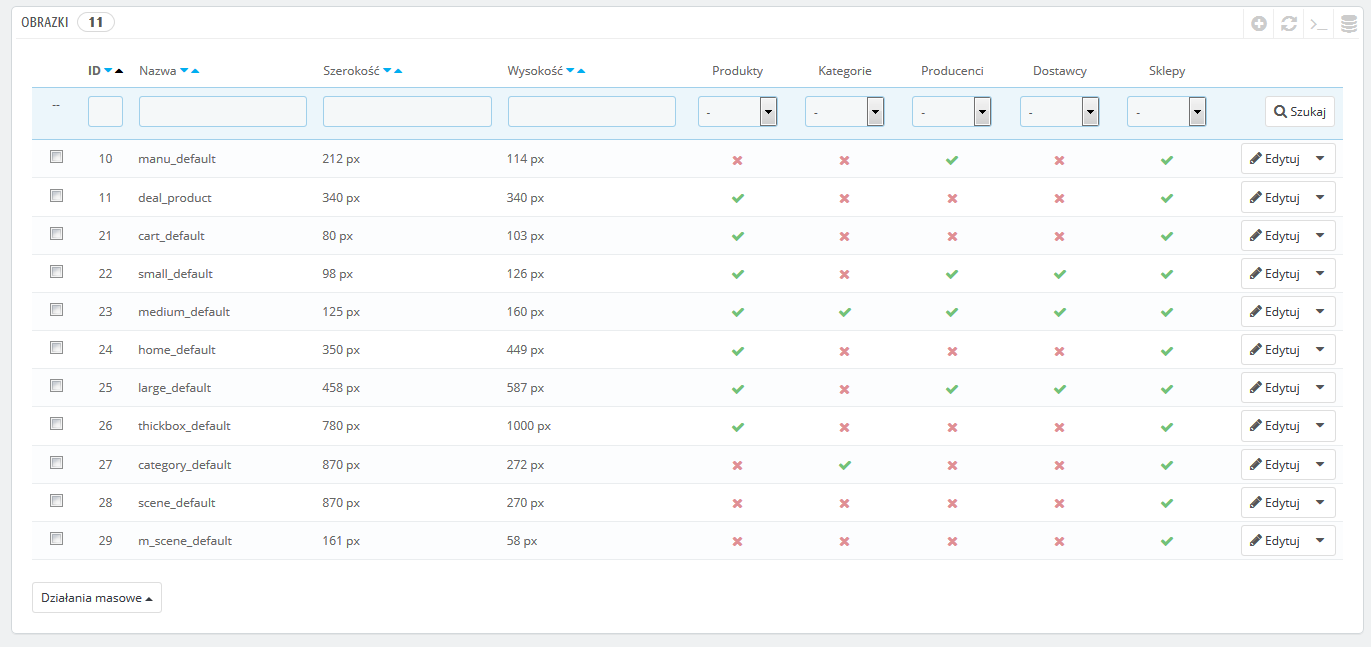

wejdz w PA > Preferencje > Obrazki i zobacz czy masz w ogole tabele miniatur, cos a'la jak w zalaczniku
jak tabela sie zgadza to wygeneruj ponownie obrazki dla "Produkty > wszystko" jak nie masz wiele produktow, jak masz juz tego sporo (>500) to przelec w kolejnosci wszystkie  rozdzaje miniatur.

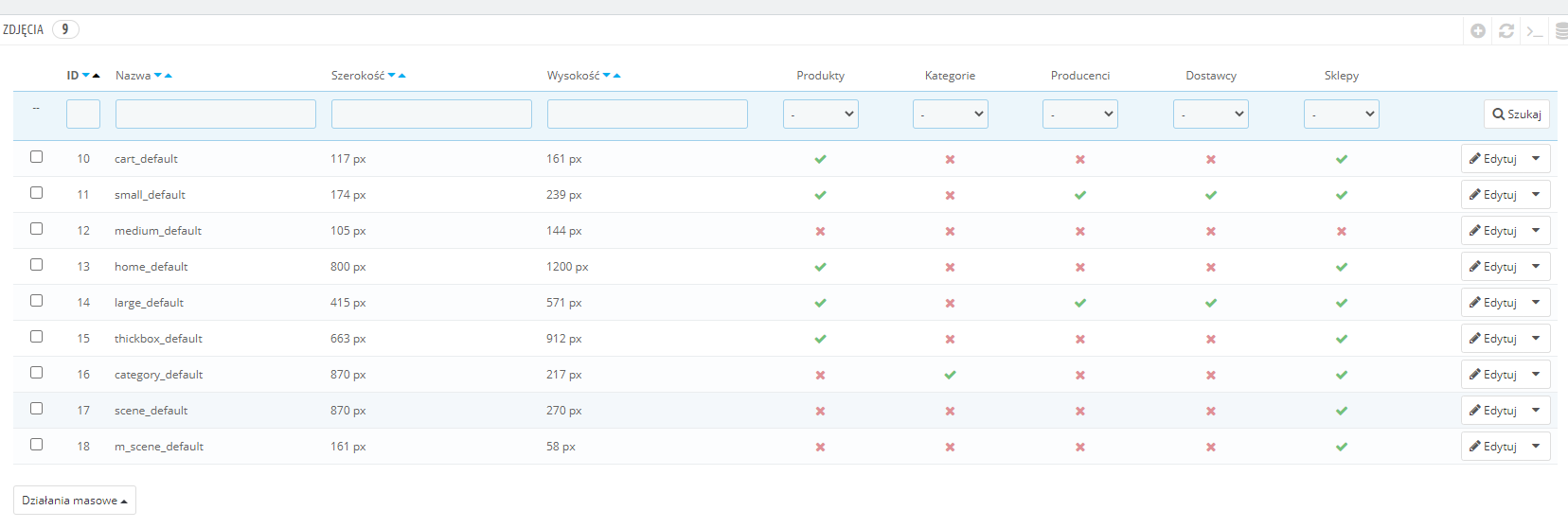

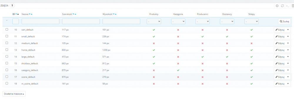

a na holere ci 'home_default' 800x1200'? to sa miniatury wysweitlaja sie na liscie produktow... wysweitlisz 10 oprodutkow i bedzie sie to wczytywalo wieki.... ktos (albo ty) ci troche w miniaturah narozrabial.... jak zauwazysz to 'thick_box' masz mniejszy, a to miniatura wyswietlajaca sie po kliknieciu na stronie produktu (popup)... zanim wygenerujesz na nowo miniatury to przegladnij jeszcze raz rozmiary i popraw, bo bez sensu robic to dwa razy ;)
  • Thanks 1
  • 0
Faktycznie już zmieniam.

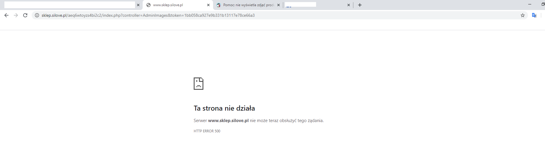

Teraz przy wybraniu wszystkich:
Internal Server Error
The server encountered an internal error or misconfiguration and was unable to complete your request.
Please contact the server administrator at [email protected] to inform them of the time this error occurred, and the actions you performed just before this error.
More information about this error may be available in the server error log.

57 minutes ago, design4VIP said:
"More information about this error may be available in the server error log."
srawdz errorlogi serwera, bo blad 500 moze wynikac z wielu rzeczy
Sprawdziłem każdą osobną kategorie:
KATEGORIE / category_default / GENERUJE POZYTYWNIE
PRODUCENCI / home_default / small_default / large_default - GENERUJE POZYTYWNIE
DOSTAWCY / small_default / large_default - GENERUJE POZYTYWNIE
SCENY / m_scene_default / scene_default - GENERUJE POZYTYWNIE
PRODUKTY / card_default - WYWALA BŁĄD PODCZAS GENEROWANIA
PRODUKTY / home_default - GENERUJE POZYTYWNIE
PRODUKTY / large_default - WYWALA BŁĄD PODCZAS GENEROWANIA
PRODUKTY / small_default - WYWALA BŁĄD PODCZAS GENEROWANIA
PRODUKTY / thickbox_default - WYWALA BŁĄD PODCZAS GENEROWANIA
