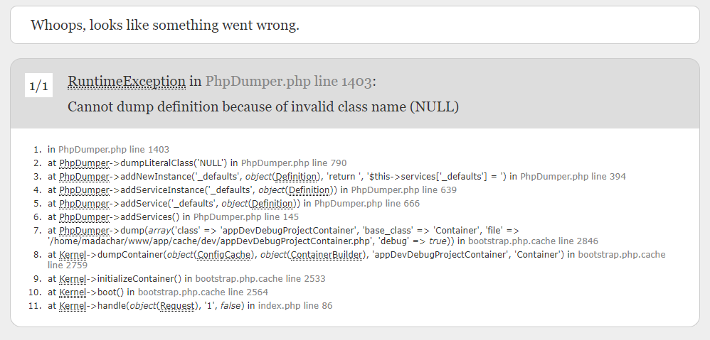

solsol69 Posted June 15, 2020 Share Posted June 15, 2020 On 6/15/2020 at 9:37 PM, Renaud said: Faut pas y toucher si j'ai bien compris? Expand Oui il ne faut pas le supprimer. Activer le mode debug afin d'en savoir plus sur votre erreur Connectez-vous à votre FTP Allez dans le dossier de config et ouvrez le fichier defines.inc.php. Changer la valeur _PS_MODE_DEV_ de « false » à « true » . Link to comment Share on other sites More sharing options...
Renaud Posted June 16, 2020 Author Share Posted June 16, 2020 Alors j'ai suivi la manip et j'ai cette fenêtre qui apparaît à la place de celle sur l'erreur 500. J'ai bien remplacé false par true Link to comment Share on other sites More sharing options...
Mediacom87 Posted June 16, 2020 Share Posted June 16, 2020 Bonjour, C’est un vieux souci sur certaines version 1.7. Perso, chez un client j'ai juste commenté la ligne 1403 du fichier en question et cela fonctionne tranquillement depuis. Une mise à jour sera nécessaire après l'installation. Link to comment Share on other sites More sharing options...
