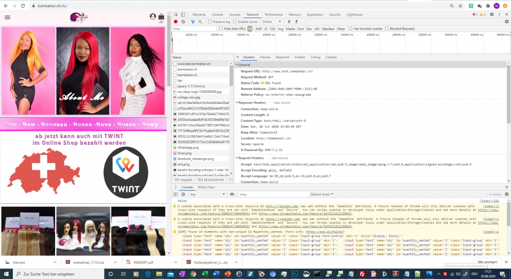

Problem A:
- Aufruf der neuen (TEST) Backend URL http://test.abc.ch/fsldnmyt1fzelpvn --> Anzeige der Homepage (PROD) https://abc.ch
- Aufruf der neuen (TEST) subdomain http://test.abc.ch -> Anzeige/Aufruf der Homepage (PROD) https://abc.ch
