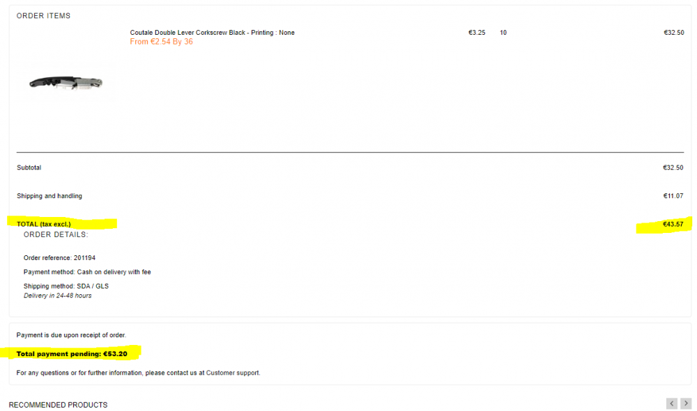

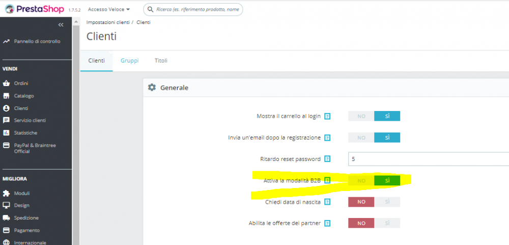

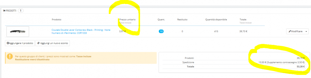

MIRCO GARDELLI Posted June 13, 2020 Share Posted June 13, 2020 Buonasera, ho la versione di prestashop 1.7.5.2 e ho la necessità di non applicare l'iva per i clienti esteri con partita iva UE. Pensavo che abilitando la modalità b2b e creando un gruppo clienti con iva esclusa fosse sufficiente. Ho associato il cliente estero al gruppo con iva esclusa, i prezzi si vedono correttamente senza iva; però quando si passa alla fase di pagamento l'importo da pagare è con iva inclusa. Ho fatto diversi test anche sulla versione di prestashop standard 1.7.5.2 senza moduli extra installati ma il funzionamento è uguale. Anche l'ordine creato è con iva inclusa; sembra che l'impostazione sul gruppo clienti sia solo una modalità di visualizzazione, ma comunque il pagamento è con iva. Come fare per non far pagare l'iva ai clienti esteri? c'è qualche altra impostazione? cordialmente Mirco Link to comment Share on other sites More sharing options...
