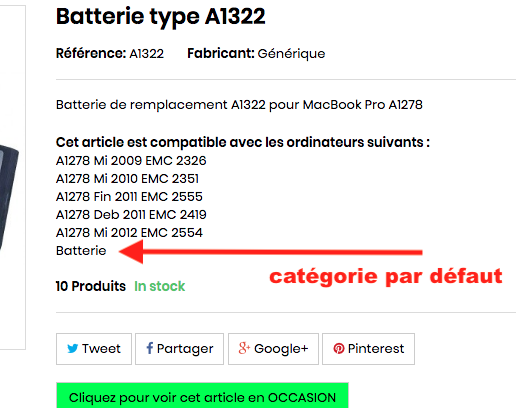

computerparts Posted June 15, 2020 Author Share Posted June 15, 2020 (edited) Bonsoir à tous Je répond moi même à ma dernière question car je viens de découvrir l'utilité de la fonction " vider le cache ! " Effectivement cela va beaucoup mieux ! Deux questions pour Doekia : ( ou autre bonne volonté venant à mon secours ! ) 1 - comment faire pour afficher un étage de plus de l'arborescence au lieu du seul nom de la catégorie la plus profonde ? Exemple : au lieu que le code affiche "A1278 Mi 2009" qui est la catégorie, je voudrais avoir aussi la catégorie parente : MacBook Pro 13" et que le lien concatène les deux pour donner : MacBook Pro 13" A1278 Mi 2009 2 - comment retirer de la liste la catégorie par défaut du produit ( dans mon cas la catégorie "batterie " ( voir capture jointe ) merci Edited June 15, 2020 by computerparts (see edit history) Link to comment Share on other sites More sharing options...
