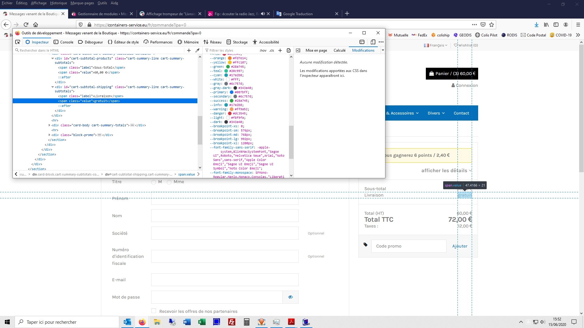

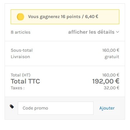

containers-service Posted June 12, 2020 Share Posted June 12, 2020 Bonjour, Je pose ma question après avoir bien gratté le forum et je n'ai pas trouvé de réponse... J'utilise PrestaShop 1.7.6.5 et j'ai souvent des appels de clients qui me disent : " Les frais de livraison sont gratuits alors ! " 😂 Voir image. Mon paramétrage est fait avec plusieurs transporteurs, avec des tranches selon le poids... et lorsqu'on arrive à l'étape 3 SEULEMENT, on comprend qu'il faut bel et bien payer le port... 🤑 J'aimerai avoir à la place du mot " Gratuit " avec " à choisir à la commande " ou " sera calculé selon le panier " ou quelque chose qui ne mentionne pas de gratuité. Pour que mes clients ne soient pas déçus mais qu'ils sache qu'un calcul sera fait lors de l'étape 3. Comment puis-je faire ? Merci de vos réponses. Pour info, je ne suis que de niveau 1 pour l'instant 😉 Link to comment Share on other sites More sharing options...

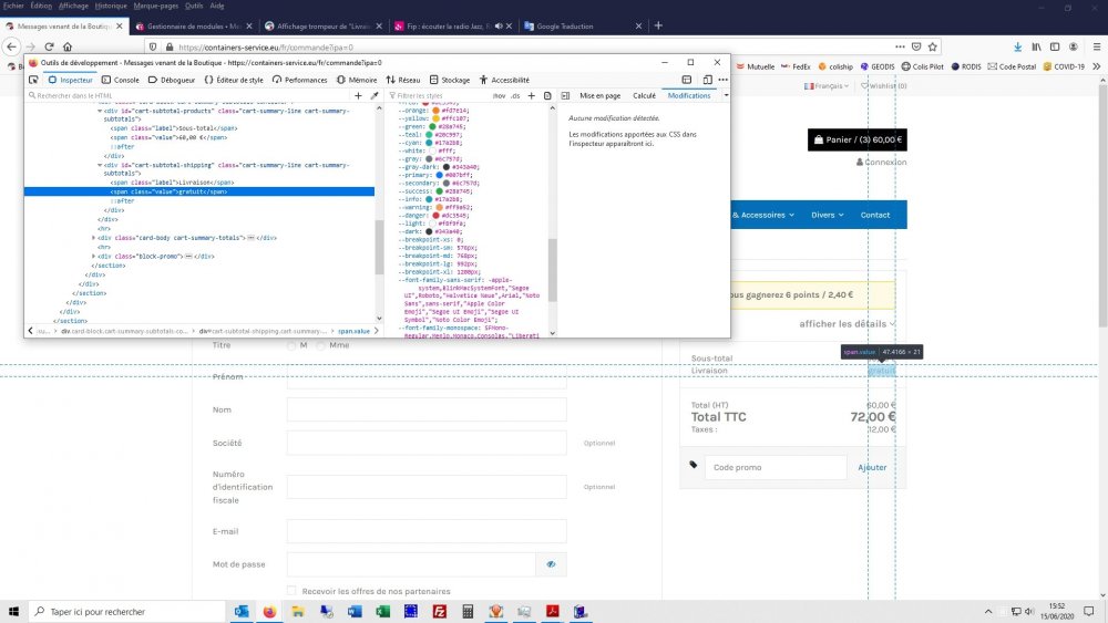

containers-service Posted June 15, 2020 Author Share Posted June 15, 2020 On 6/15/2020 at 7:44 AM, Jean Gangolf said: .... Cela (ce texte) doit se trouver quelque part dans les traductions! Sait pas le trouver à l'instant. Mais éventuellement dans les traductions du module "Legal compliance" (ou pareil, j'ai le PS en Allemand)..... Expand Bonjour et merci pour votre réponse. 😉 Mais là, je cherche et surtout je creuse... pour l'instant je ne trouve pas ce mot " gratuit ". J'ai fait un F12 sur la page et j'obtiens l'image ci-dessous, si cela parle à l'un d'entre vous ! Et je recreuse... Link to comment Share on other sites More sharing options...

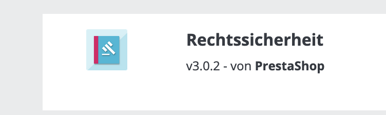

Jean Gangolf Posted June 16, 2020 Share Posted June 16, 2020 Bonjour Encore un aspect: installer le module "Legal Compliance". Je ne sais pas comment cela s'appelle en français.Ici à ce que cela ressemble avec son icone: voir image attachée. Dans les traductions (de ce module!) se trouve dans la partie SHOP "(Under conditions)". Au cas ou ce module est installé ce texte est montré derrière la mention "Gratuit". Et moyennant la création d'un fichier nommé p.ex. Frais d'envoi, un lien sera crée envers ce fichier avec cette mention. Je me suis peut-être un peu mal exprimé. Mais en testant ce module (gratuit celui-la pour de vrai!) on va trouver ce qu'il faut! Link to comment Share on other sites More sharing options...
