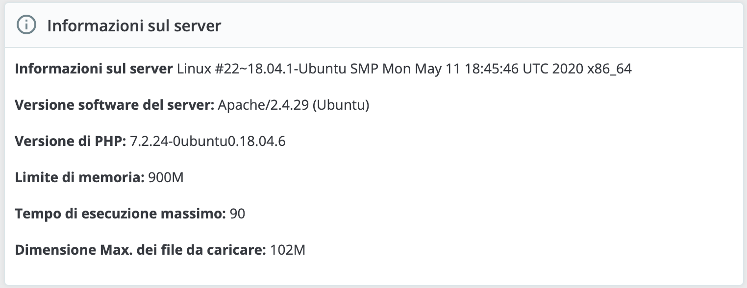

dani76it Posted June 12, 2020 Author Share Posted June 12, 2020 Anbei die server Daten, vielleicht helfen diese Link to comment Share on other sites More sharing options...
dani76it Posted June 12, 2020 Author Share Posted June 12, 2020 Beschreibung ist auf italienisch, aber ich hoffe es ist trotzdem verständlich 🙂 Link to comment Share on other sites More sharing options...
dani76it Posted June 12, 2020 Author Share Posted June 12, 2020 habe nochmal kontrolliert....max_execution-time=90, sieht man auch am screen shot... könnte es daran liegen? Link to comment Share on other sites More sharing options...
rictools Posted June 12, 2020 Share Posted June 12, 2020 Die Speichergrenze ist sehr niedrig (900M, ich habe mit einem normalen Hosting schon 4.096M) und eine max_execution_time von 90 Sekunden bedeutet, daß dein Import eigentlich bereits nach dieser Zeit abbrechen müßte, es sei denn, du verwendest ein Modul, das den Import splittet ... Link to comment Share on other sites More sharing options...
