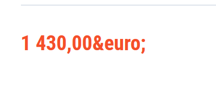

Buongiorno a tutti,
chiedo il vostro aiuto in quanto da qualche giorno mi ritrovo con un problema di visualizzazione simbolo valuta nella pagina del prodotto. Un paio di giorni prima ho impostato la versione php da 7.0 a 7.1 ed il mio sito non si vedeva più, la pagina home era bianca. Ho reimpostato il php a 7.0, ho svuotato la cache ed ora ho questo problema. Non ho fatto altre modifiche.
La versione di prestashop è 1.6.1.5 ed il sito web è www.armeriafeldi.com
Qualcuno è cosi gentile ad aiutarmi a risolvere il problema?
Allego screenshot del problema.
Salve,
allora la sua versione di Presta non supporta assolutamente il php 7.1 e non dovrebbe usare nemmeno la 7.0; é preferibile utilizzare la 5.6 e attivare il modulo opcache sul server e magari il php farlo girare come php fpm di sicuro evita problemi con i moduli e le prestazioni sono simili!.
Seconda cosa per quel simbolo.....beh l'unica cosa che mi viene in mente é la codifica nel database che sia settato sull utf8_general_ci nelle tabelle....cmq provi a fare downgrade del php....certo se aggiorna all'ultima versione della 1.6 allora puó far girare il tutto con la 7.1...moduli permettendo!.
ciao

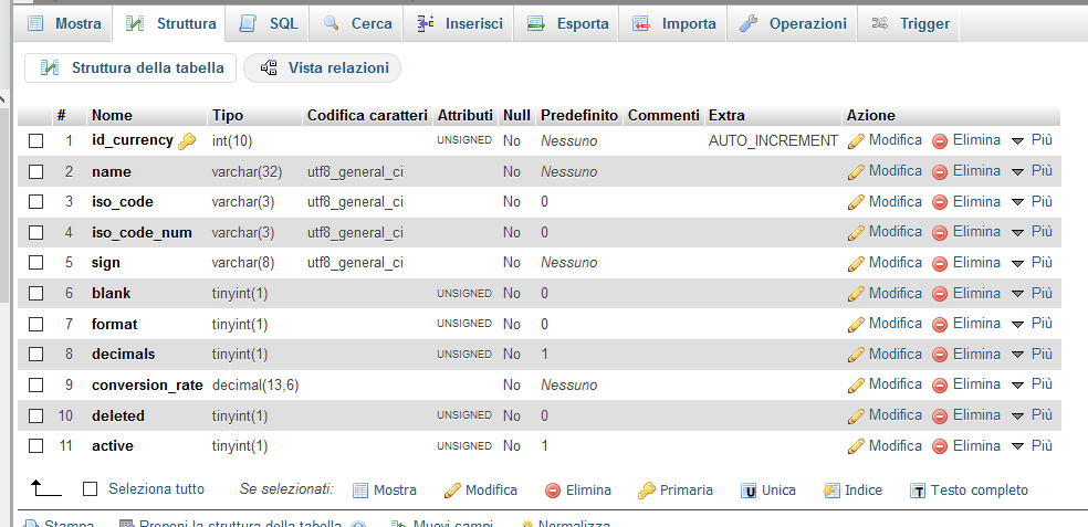

Non é detto che sia sul db peró é meglio controllare la tabella currency...veda allegato
oppure ha alterato il template product(?)....cmq provi anche a cancellare le cache e rigenerare il template
Faccia copia del db prima di avventurarsi in modifiche!!

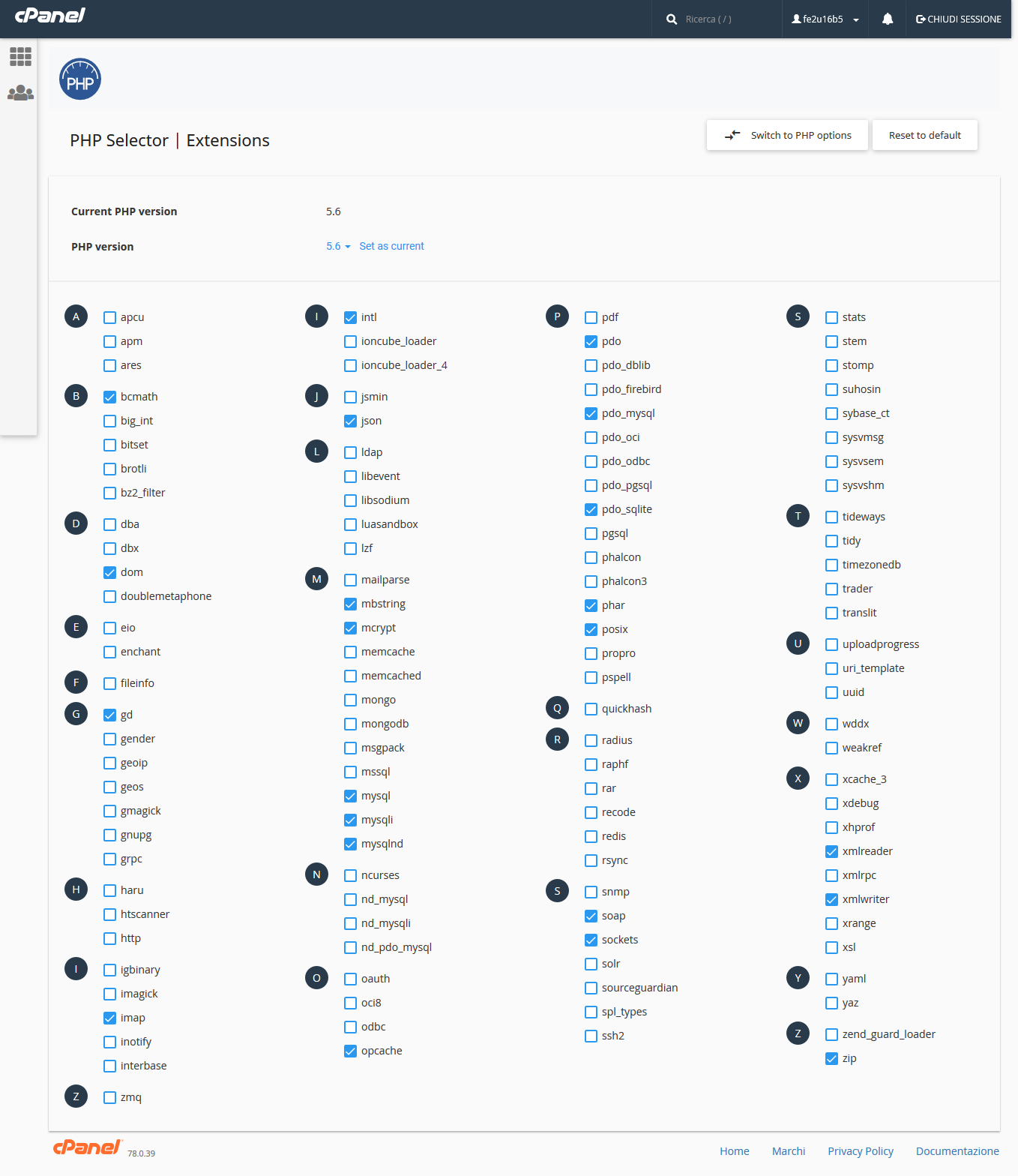

Buongiorno Fabry,

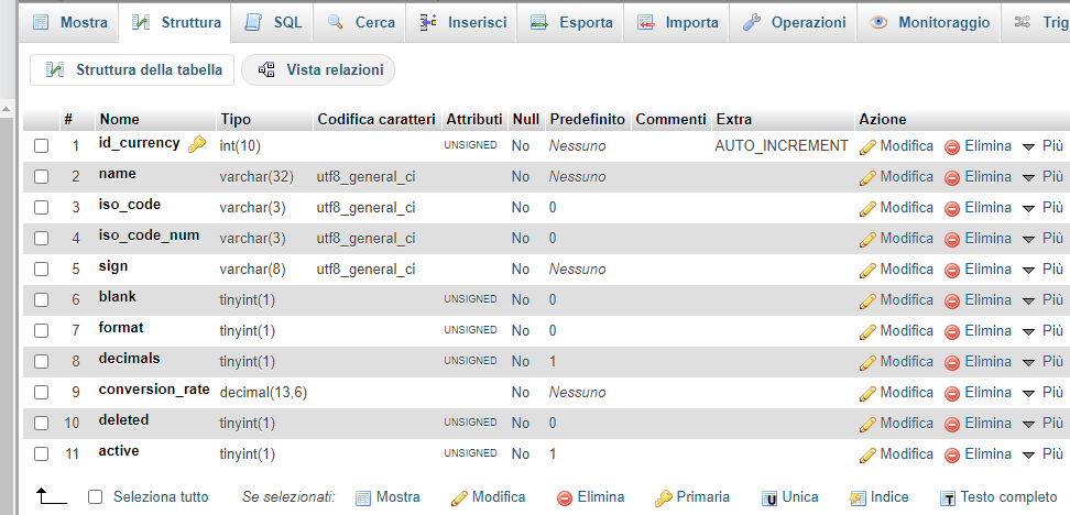

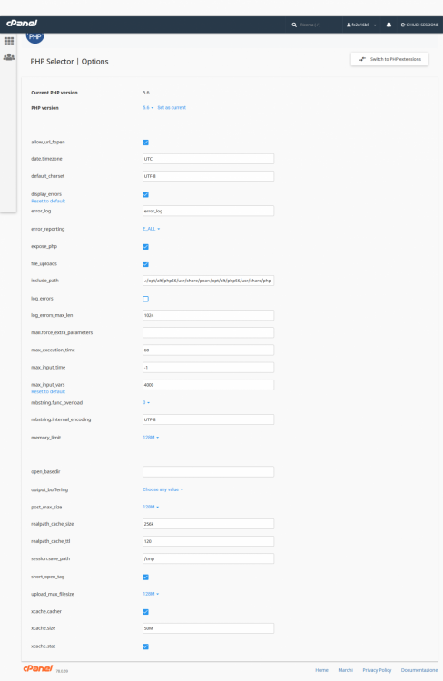

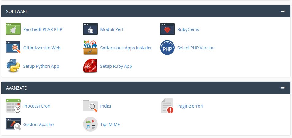

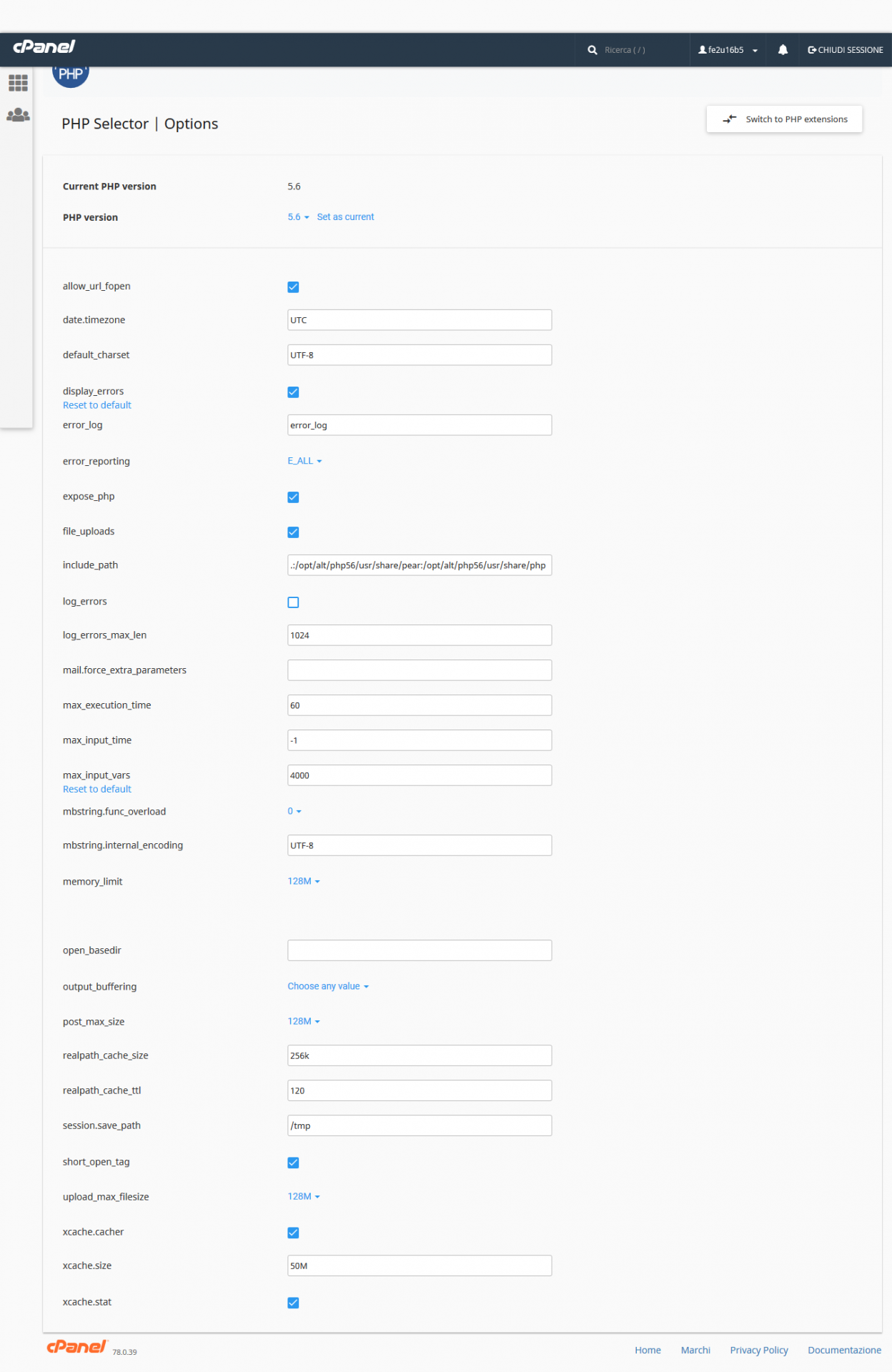

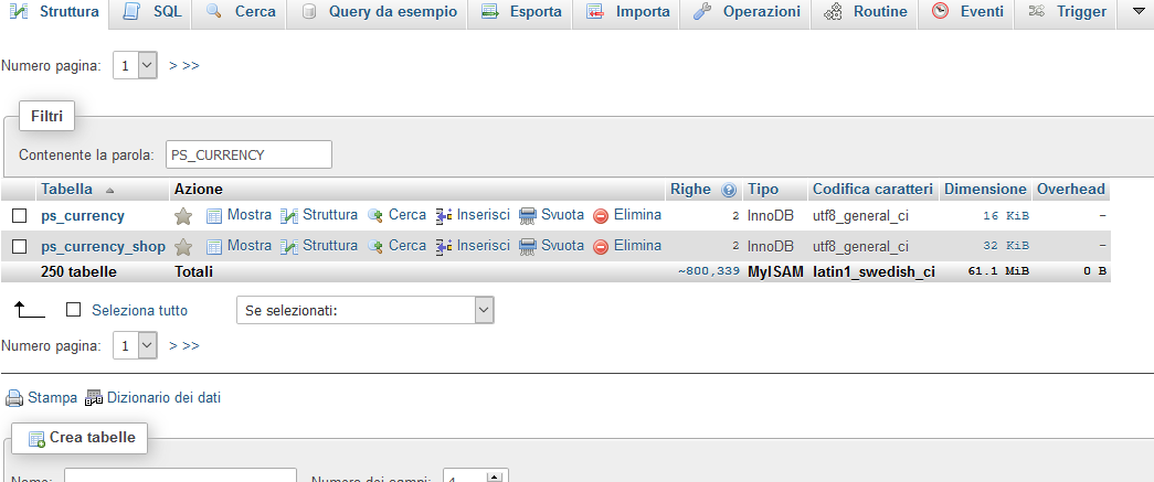

grazie per i suggerimenti. Ho sostituito da un backup vecchio product.tpl e product.css e ho svuotato la cache. In CPanel non capisco dove guardare per attivare php fpm; allego screenshop del mio CPanel. Inoltre ho fatto lo screenshot della tabella currency ma non saprei più cosa fare a questo punto. Daresti un occhio per cortesia ai miei allegati?
Mi viene in mente che le uniche modifiche che ho fatto negli ultimi mesi e solo di product.css ma vai a sapere se il mio gatto abbia caminato sulla tastiera del pc combinando qualche disastro.
Potrei sostituitre tutto il public_html con un backup precedente se pensi che possa aiutare ma il db ho qualche dubbio. Rischio di perdere tutti i prodotti aggiunti dal ultimo backup, giusto?
Che altro potrei fare?
Grazie
Screenshot_2020-06-12 lhcp2003 webapps net localhost fe2u16b5_1 ps_currency phpMyAdmin 4 8 3.png
Screenshot_2020-06-12 lhcp2003 webapps net localhost fe2u16b5_1 phpMyAdmin 4 8 3.png
