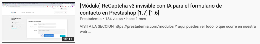

luishuaymana Posted June 15, 2020 Share Posted June 15, 2020 Hola, @madimo y a todos. Paso a explicarte el caso, y de antemano te digo que te despreocupes. Existe una gran cantidad de software o programas que envían mensajes masivos, a diferente webs a traves del formulario de contacto. Normalmente estos formularios de contactos son vulnerables para justamente esto, enviar un mensaje de supuestos hackers y así asustar a las webs y cobrar un dinero. Aunque no lo creas existe mucha gente que cree en este tipo de amenazas o estafas que normalmente vienes de correos o servidores con RU.Existen diversas maneras de filtrar o bloquear este tipo de software malicioso, no solo para este tipo de mensajes masivos sino para evitar todo tipo de spam. Existen muchas soluciones de pago, pero puedes revisar mi canal Prestademia, y descargar un modulo completamente gratuito para el formulario de contacto en prestashop, el cual junto a recaptcha de Google ayuda a bloquear el spanm o mensajes boots, etc. Siendo esta una de las mejores maneras de evitar, adicionalmente puedes ir mucho mas aya y bloquear por ip a este tipo de dominios .ru, pero con el modulo que te mostrare a continuación es suficiente.Te recomiendo revisar y mirar todo el video completo antes de instalar en tu tienda. Y espero que te ayude.https://www.youtube.com/watch?v=i3ZUU9mzrVk 1 Link to comment Share on other sites More sharing options...
