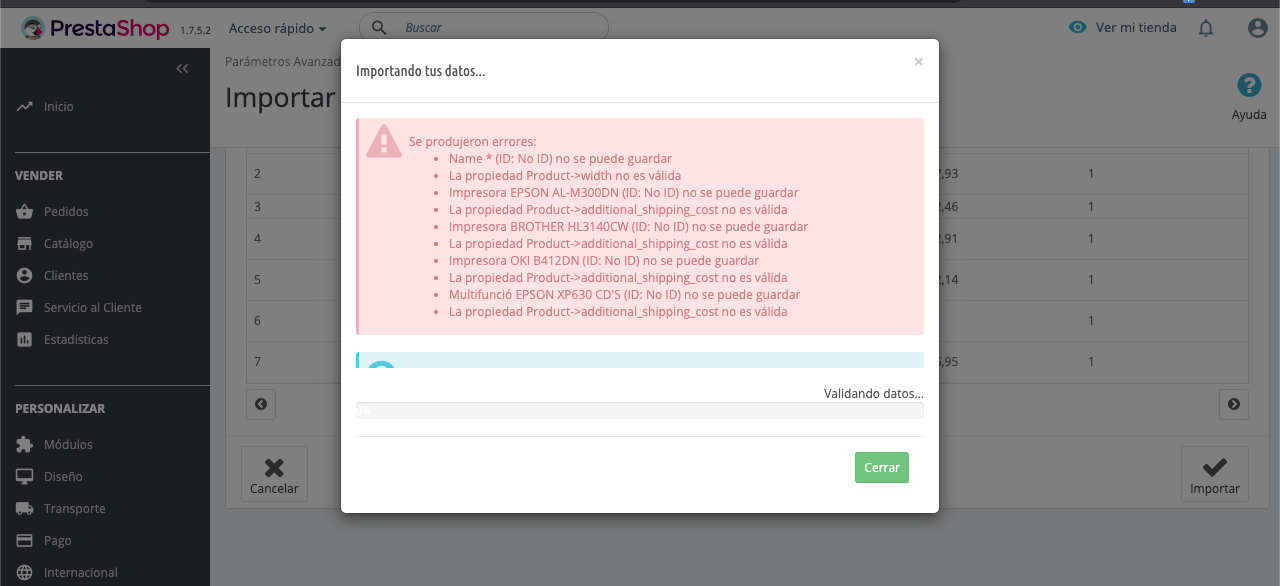

Catim Posted June 11, 2020 Share Posted June 11, 2020 Buenas, Estamos intentando importar un .xslx (o .csv, es indiferente) con unos 1000 productos, pero constantemente aparece el error de additional_shipping_cost con un valor inválido, hemos intentado todas las opciones, vacío, varios números, etc y nada funciona. Se produjeron errores: TINTA BRO LC-123 BLACK 20ML (ID: No ID) no se puede guardar La propiedad Product->additional_shipping_cost no es válida TINTA BRO LC-123 CYAN 10ML (ID: No ID) no se puede guardar La propiedad Product->additional_shipping_cost no es válida TINTA BRO LC-123 MAGENTA 10ML (ID: No ID) no se puede guardar La propiedad Product->additional_shipping_cost no es válida TINTA BRO LC-123 YELLOW 10ML (ID: No ID) no se puede guardar La propiedad Product->additional_shipping_cost no es válida TINTA BRO LC-1240 BLACK 20ML (ID: No ID) no se puede guardar La propiedad Product->additional_shipping_cost no es válida ¿Que más podríamos intentar? ¿Algo que se nos está pasando por alto? Cualquier ayuda es bienvenida. Muchas gracias de antemano. Link to comment Share on other sites More sharing options...

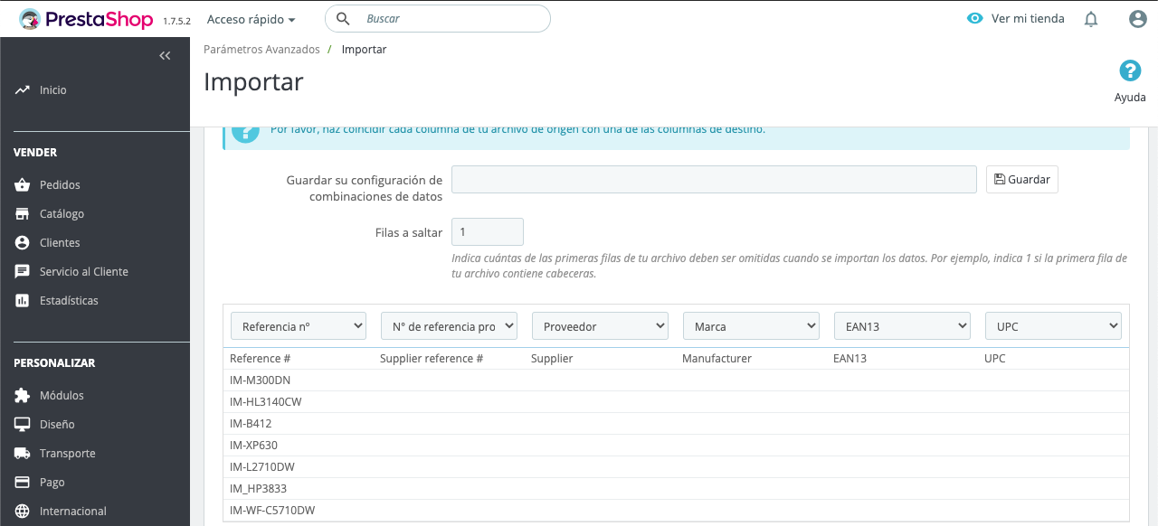

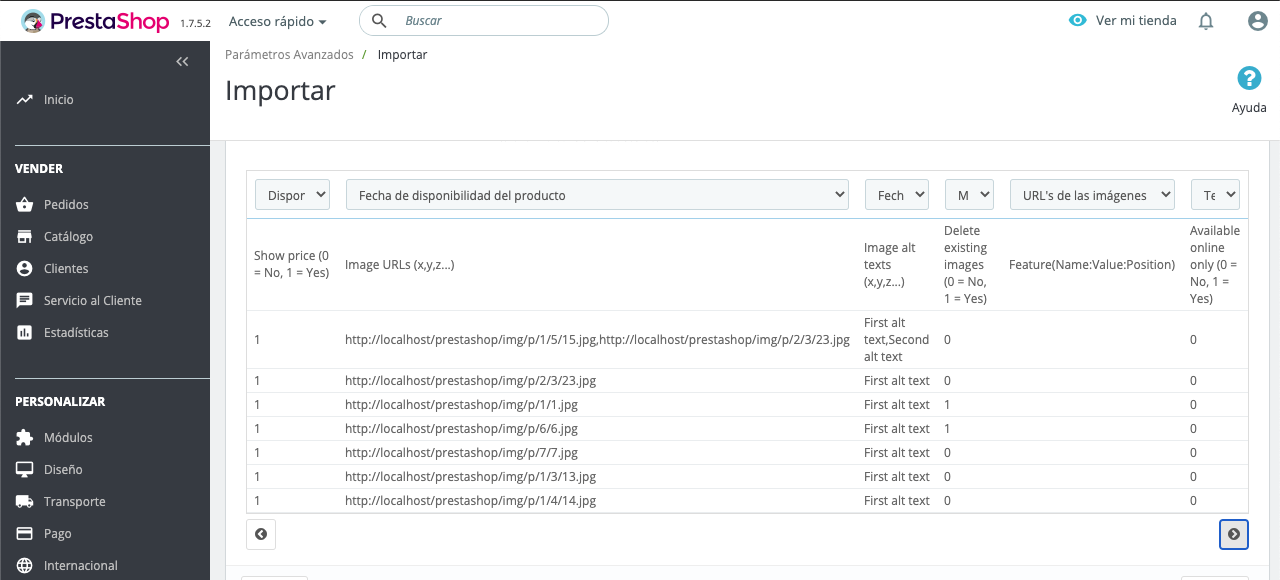

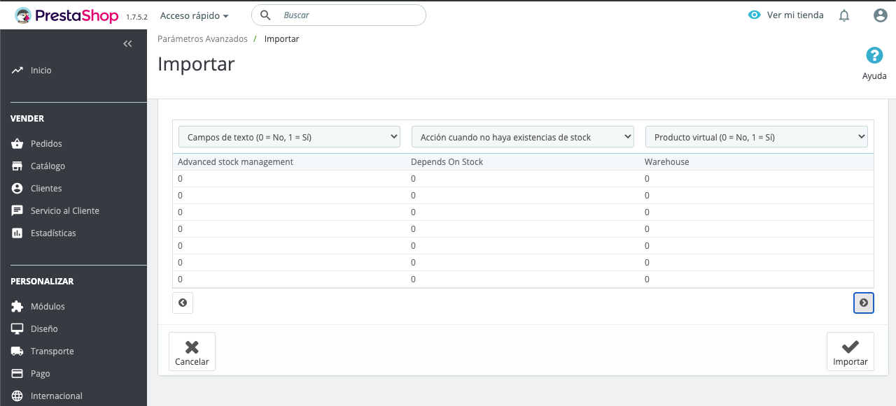

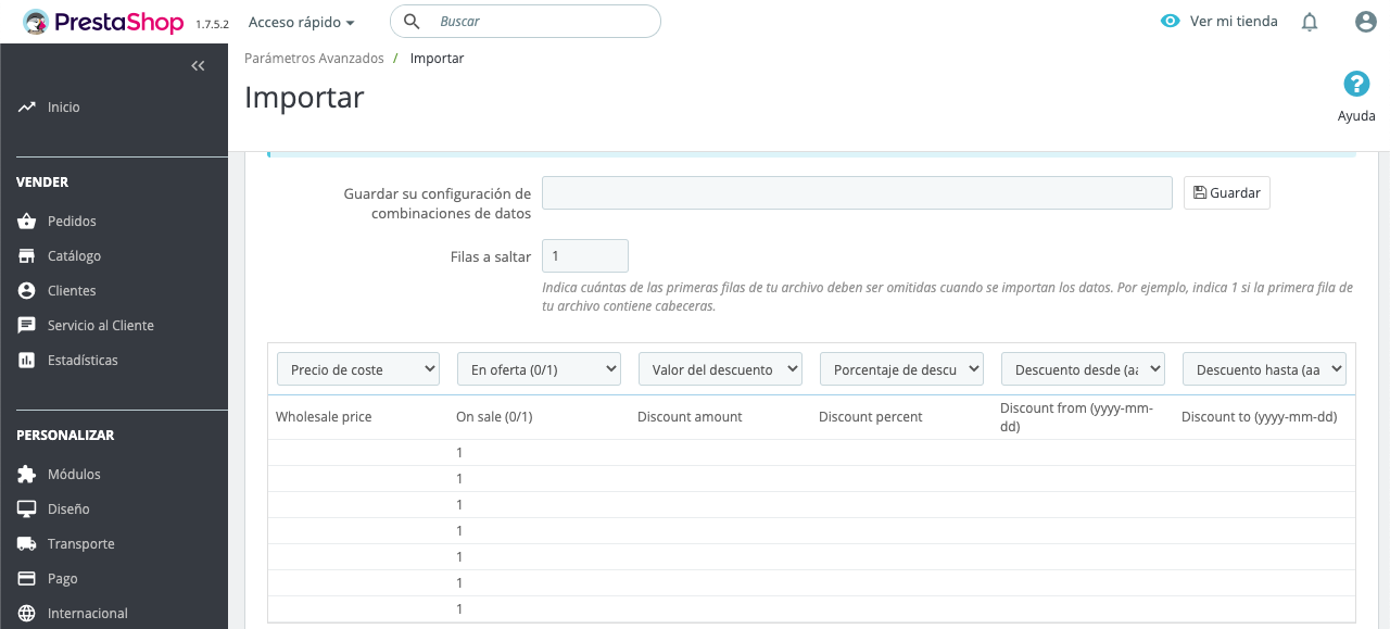

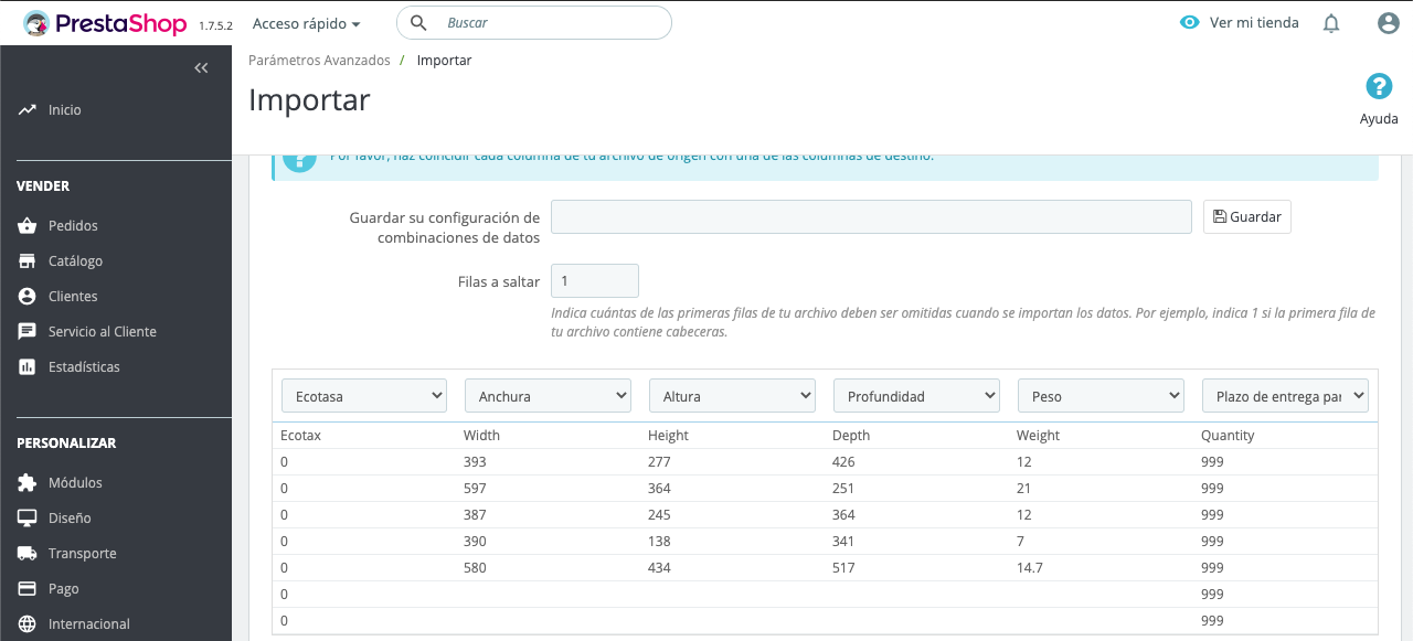

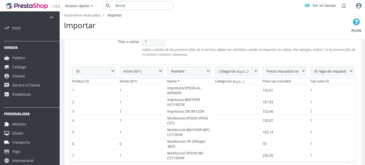

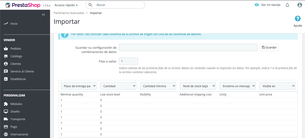

juanrojas Posted June 12, 2020 Share Posted June 12, 2020 esto es la que viene por defecto en prestashop? a mi me lo parece la idea que te pedi era un tramo de tus productos adjunta tambien pantallazos de la sincronizacion de columnas 1 Link to comment Share on other sites More sharing options...

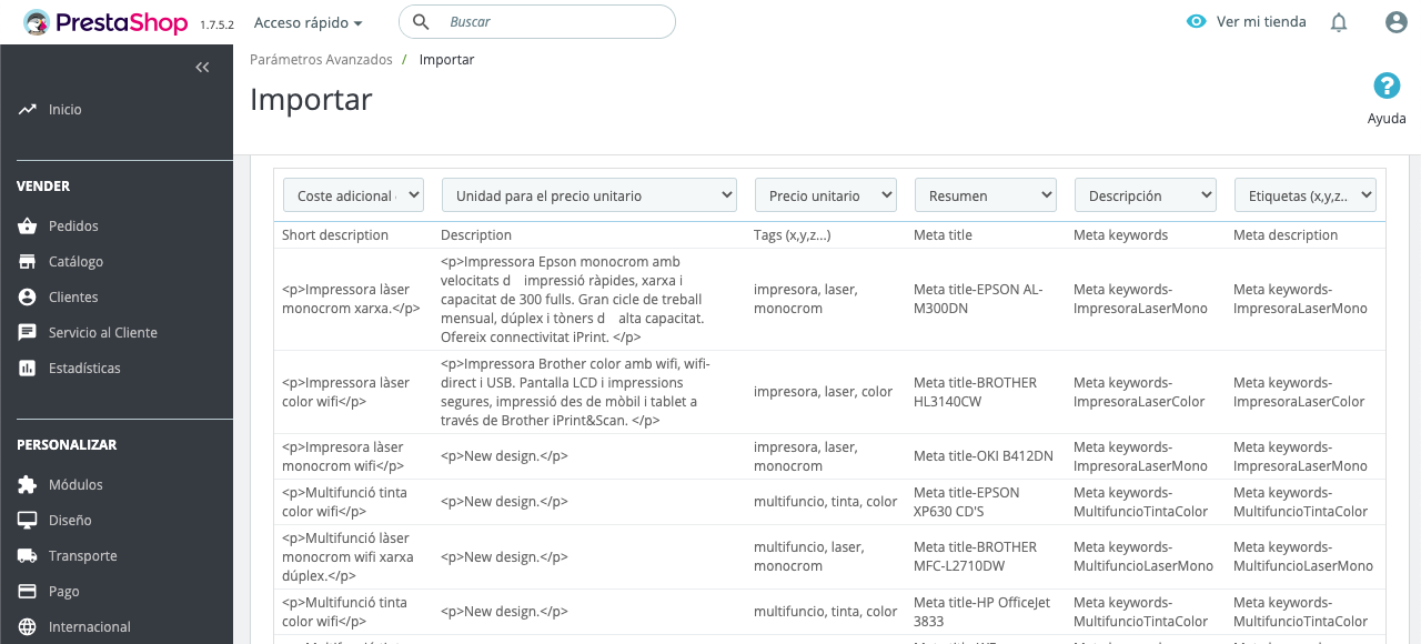

Catim Posted June 12, 2020 Author Share Posted June 12, 2020 (edited) 1 hour ago, juanrojas said: esto es la que viene por defecto en prestashop? a mi me lo parece la idea que te pedi era un tramo de tus productos adjunta tambien pantallazos de la sincronizacion de columnas Buenas, Hemos descubierto que al hacer la importación las columnas estaban incorrectas, por ese motivo decía que el valor no era el correcto. De cualquier manera que lo subimos se mueven todas, per al saber ya dónde está el error, lo cambiamos manualmente. ¡Mil gracias por tu tiempo! Nos estábamos volviendo locos, ¡ya hemos aprendido cómo se debe hacer! IMPRESORES-prova.csv Edited June 12, 2020 by Catim Solved problem (see edit history) Link to comment Share on other sites More sharing options...
