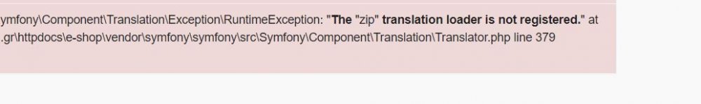

jordaneiro Posted June 11, 2020 Author Share Posted June 11, 2020 καλημερα αυτα εδω βρηκα. τα cache πως τα καθαριζω? Link to comment Share on other sites More sharing options...

jordaneiro Posted June 11, 2020 Author Share Posted June 11, 2020 12 minutes ago, sanctusmob said: Δεν είναι πρόβλημα cache. Σου λέει ακριβός πιο είναι το πρόβλημα. Δυστυχως δεν εχω γνωσεις.Απ οτι καταλαβαινω στο translator.php line 379 κατι δεν ειναι σωστο. ΔΕΝ ΞΕΡΩ ΤΙ ΝΑ ΑΛΛΑΞΩ Link to comment Share on other sites More sharing options...
jordaneiro Posted June 12, 2020 Author Share Posted June 12, 2020 Λυθηκε το προβλημα.Στη διαδρομη translation ειχε κατι zip αρχεια τα οποια τα ειχα κανει αποσυμπιεση. Απλα τα διεγραψα και το προβλυμα λυθηκε Link to comment Share on other sites More sharing options...
