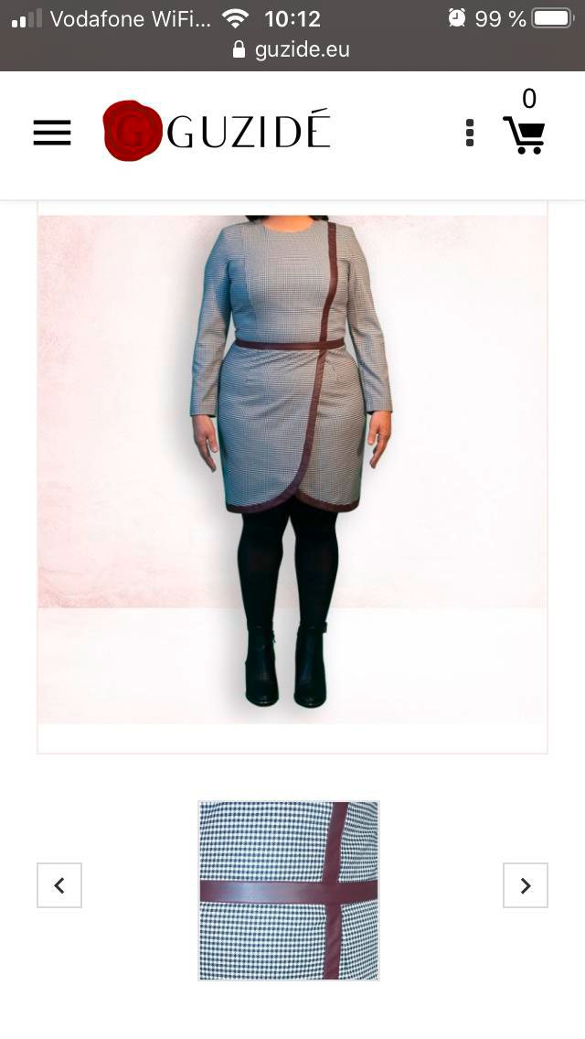

Selma Posted June 10, 2020 Share Posted June 10, 2020 (edited) Hallo, beim Bewegen der Pfeile geht das Produktfoto oben zeitgleich mit der Thumbnail Abbildung unten mit. Dies ist auch richtig so. Das Problem ist, dass auf dem Handy, also auf der mobilen Version, beim bewegen der Thumbnails das Foto oben nicht gleichzeitig mitgeht. Man bewegt also erst den Pfeil und muss dann (was hier stört) auch extra nochmal auf das Thumbnail drücken, um oben das grosse Foto sehen zu können. Wie kann ich das ändern, (also auf der mobilen Version), damit beim betätigen der Pfeile dasselbe Foto auf dem Thumbnail und dem Foto oben erscheint. http://guzide.eu Edited June 10, 2020 by Selma (see edit history) Link to comment Share on other sites More sharing options...

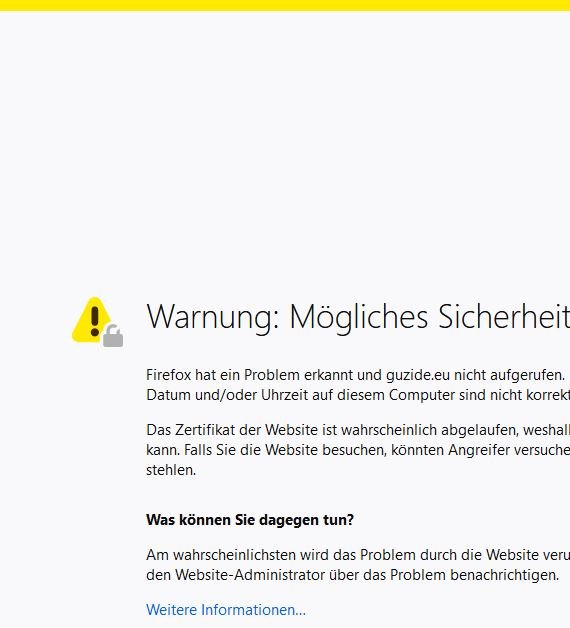

SliderFlash Posted June 10, 2020 Share Posted June 10, 2020 (edited) Ist dein Zertifikat abgelaufen ? da kommt nur Warnung Website Edited June 10, 2020 by SliderFlash (see edit history) Link to comment Share on other sites More sharing options...
Selma Posted June 10, 2020 Author Share Posted June 10, 2020 Ja ich bin gerade dabei es zu aktualisieren klicke bitte auf erweiterte... und dann auf Webseite gehen Link to comment Share on other sites More sharing options...
Selma Posted June 10, 2020 Author Share Posted June 10, 2020 gehe bitte auf " weitere Informationen" und dann "gehe auf Webseite" Link to comment Share on other sites More sharing options...
JBW Posted June 10, 2020 Share Posted June 10, 2020 (edited) Bei mir ändert sich auf dem PC weder im FireFox noch im Chrome das Produktfoto beim Scrollen der Thumbnails - würde ich als Kunde auch nicht so erwarten... Edited June 10, 2020 by JBW (see edit history) Link to comment Share on other sites More sharing options...
Selma Posted June 10, 2020 Author Share Posted June 10, 2020 Ich würde das eben gerne auf der mobilen version ändern Link to comment Share on other sites More sharing options...
SliderFlash Posted June 10, 2020 Share Posted June 10, 2020 habe es getestet wei allen ist es so, du must erst auf das Thumpnail klicken dann ändert sich das Bild. Link to comment Share on other sites More sharing options...
Selma Posted June 10, 2020 Author Share Posted June 10, 2020 Ist also gängig - ändern kann man das nicht? Link to comment Share on other sites More sharing options...
SliderFlash Posted June 10, 2020 Share Posted June 10, 2020 (edited) vor 4 Minuten schrieb Selma: Ich würde das eben gerne auf der mobilen version ändern du kannst die scroll Funktion auf das Hauptbild erweitern aber dazu musst du dein Template Bearbeiten Edited June 10, 2020 by SliderFlash (see edit history) Link to comment Share on other sites More sharing options...
Selma Posted June 10, 2020 Author Share Posted June 10, 2020 ich bin etwas schwach bei php - wo muss ich was ändern Link to comment Share on other sites More sharing options...
SliderFlash Posted June 10, 2020 Share Posted June 10, 2020 es geht um JS nicht um php am besten fragst du den Themen Autor wo du das gekauft hast und sagst das du die scrollfunktion auch auf das Hauptbild haben möchtest. Link to comment Share on other sites More sharing options...
Selma Posted June 10, 2020 Author Share Posted June 10, 2020 ok danke Link to comment Share on other sites More sharing options...
Divyesh Prajapati Posted June 10, 2020 Share Posted June 10, 2020 (edited) You can add below code in you javascript file: /themes/alexa/assets/js/custom.js $(document).on('click', '.scroll-box-arrows .material-icons', function(e) { if ($(window).width() < 768) { setTimeout(function() { var imgSrc = $('.product-images li:first-child img').attr('data-image-large-src'); $('img.js-qv-product-cover').attr('src', imgSrc); }, 700); } }); This will change large images also. Edited June 10, 2020 by Divyesh Prajapati (see edit history) Link to comment Share on other sites More sharing options...
Selma Posted June 10, 2020 Author Share Posted June 10, 2020 It works - thank you very much. 🤣😆 Link to comment Share on other sites More sharing options...
