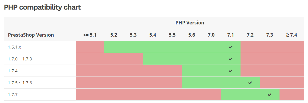

Pour un site PS 1.6.1.6 avec des nombreuses personnalisations du thème du base, est-ce que le fait qu’il est toujours en version de PHP 5.6.40 et désastreux pour son référencement ?
S’il faut absolument migrer vers un PHP récent, quels modules ou solutions proposez-vous ? Je précise que le site doit garder toutes les modifs et personnalisations actuelles.

PHP 7 est bien plus performant que PHP 6. Apres, je ne suis pas fan de traitement d’obsolescence uniquement. Avoir un site n’est pas de tout repos. Il faut l’entretenir, peut-être à un intervalle régulier.

Je me permets de poser une question. Je cherchais des infos sur la stabilité et la sécurité d'un site sous Prestashop 1.6.0.14 avec php 5.6.
Nous utilisons cette configuration qui tourne très bien. Mais, j'ai vu que php 5.6 était obsolète et pourrait provoquer des problèmes de sécurité.

Aujourdh'ui, étant donné que les 2 sont stables (1.6.1.24 et PHP5.6 voir 7.1 max) il n'y a que des avantages :)
Eolia, quand vous dites qu'une 1.6.1.24 avec php 5.6 n'a que des avantages, qu'en est-il de notre configuration à votre avis ?

La 014 était la première 1.6 à être à peu près stable mais 10 versions plus tard la 24 est la moins buguée. Je vous conseille la mise à jour quand même.
Merci Eolia pour votre réponse rapide !
Ce qui m'inquiétait surtout c'était la version de php. J'imagine qu'il est quand même préférable d'utiliser une version plus récente.
Pour Prestashop nous avons appliqué les différents patchs de sécurité et autres.
Malgré tout, je vais suivre votre conseil et planifier une mise à jour.
