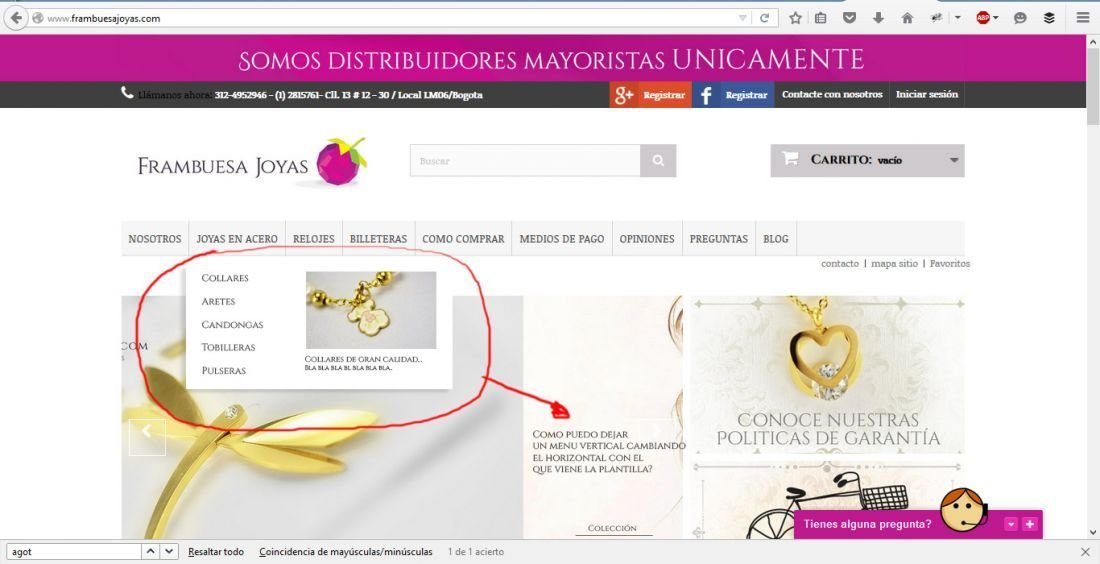

jpalbox Posted June 9, 2020 Share Posted June 9, 2020 Estoy realizando un menu con el tema por defecto de prestashop, lo que quiero conseguir que no se si es posible es algo como lo que adjunto en una imagen. El menu desplegable se muestre justo debajo de la categoria a la que pertenece, no en el margen izquierdo.( Puedes ver como lo tengo en la actualidad en www.sumicarn.com). Llevo muy poco tiempo con prestashop, me parece que tiene grandes posibilidades pero complicado. A ver si Link to comment Share on other sites More sharing options...
Luis C Posted June 16, 2020 Share Posted June 16, 2020 (edited) #_desktop_top_menu > ul[data-depth="0"] > li {position:relative;} Añade eso a tu custom.css en el template de prestashop 1.7 o global.css en prestashop 1.6. Eso hará que el submenú (posicionado en absoluto) tome como referencia el posicionamiento del parent. Luego añade código CSS al child para maquetar el ancho. P.E. ------------------ Add that line of code to your custom.css in your current template on PS 1.7, or global.css on PS 1.6. That will make your sub-menu (absolute positioned) take its parent's position as reference. Then just style your child to match your layout. #_desktop_top_menu .top-menu[data-depth="0"] li .sub-menu {width:300px} Please, since this is the intl. forum, it'd be appreciated if you'd compose your post in english Edited June 16, 2020 by Luis C (see edit history) Link to comment Share on other sites More sharing options...
jpalbox Posted June 16, 2020 Author Share Posted June 16, 2020 muchas gracias se posiciona correctamente. No me aparece la imagen de la categoria pero creo que es porque el tema classic que trae prestasoh por defecto no lo permite. Link to comment Share on other sites More sharing options...
Luis C Posted June 16, 2020 Share Posted June 16, 2020 2 minutes ago, jpalbox said: muchas gracias se posiciona correctamente. No me aparece la imagen de la categoria pero creo que es porque el tema classic que trae prestasoh por defecto no lo permite. Es posible mostrar la imagen de la categoría padre, solo tienes que modificar el archivo template correspondiente. En este caso, si no me equivoco, debería estar en /themes/classic/modules/ps_mainmenu/. ----------------- It is possible to show parent category image, you just need to modify the template file. In this case, if I'm not mistaken, it should be under /themes/classic/moduleS/ps_mainmenu/ Localiza la línea donde el módulo genera los submenús. La función {menu}: -------------- Locate the line where the module generates subcategory menus. The {menu} function: {menu nodes=$node.children depth=$node.depth parent=$node} Antes, o después de esa línea añade el siguiente código: ---------- Right before (or after) that line add the following code: {$node.image_urls|count} {foreach from=$node.image_urls item=image_url} <img src="{$image_url}" class="parent_image"> {/foreach} {/if} El código itera el array $node.image_urls e imprime un <img> por cada imagen. Ahora sólamente tendrás que aplicar CSS a la clase .parent_image que se acaba de declarar. Con el CSS maquetarás la posición y apariencia de la imagen dentro del div contendor del submenú. -------------------------------- The code iterates through $node.image_urls and prints an <img> for each image. Now you'll just have to apply CSS to the cass we just declared (.parent_image). Link to comment Share on other sites More sharing options...
jpalbox Posted June 16, 2020 Author Share Posted June 16, 2020 a ver si entiendo seria añadir esto en el custom.css??? #_desktop_top_menu .top-menu[data-depth="0"] li .sub-menu {width:300px}.parent_image{width:100px;float: right} Gracias Link to comment Share on other sites More sharing options...
