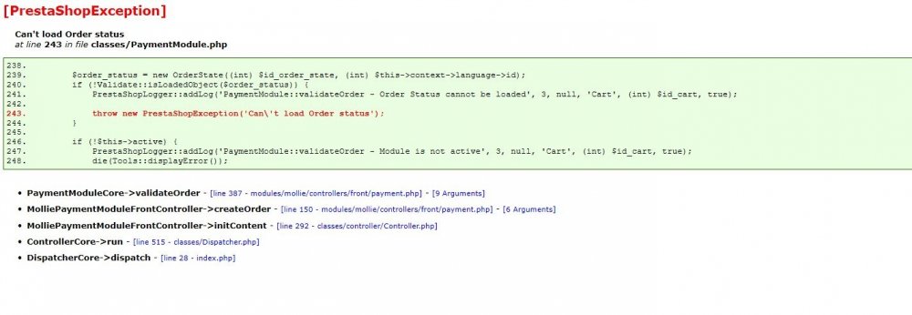

Toyotaboy Posted June 8, 2020 Share Posted June 8, 2020 Update mollie module werkt niet goed. ik gebruik prestashop versie 1.7.6.5 Nou update ik de mollie module naar de laaste versie. Aleen als klanten de order willen betalen lukt niet error 500. Nou heb ik de debug modus aangezet en krijg de volgende melding (zie afbeelding) Hoe kan kan ik dit herstellen. Als ik de oude versie module terugzet werkt alles weer goed. Gr Bert Link to comment Share on other sites More sharing options...
ecommerce16 Posted June 8, 2020 Share Posted June 8, 2020 er is een update weer van deze module op github. Is nog niet verschenen bij Prestashop zelf. Welliicht dat die het oplost. Zo niet zou ik de vorige versie weer terugzetten. Er zijn meer klachten. https://github.com/mollie/PrestaShop/releases Link to comment Share on other sites More sharing options...

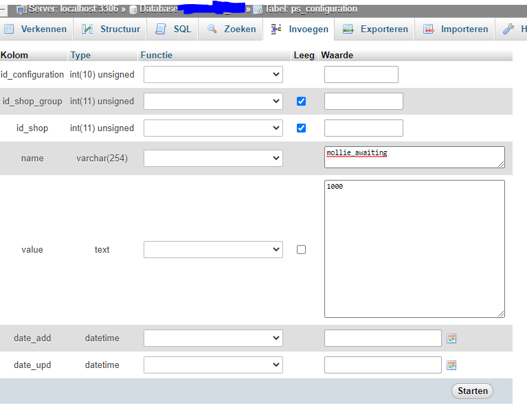

Adeko.nl Posted June 9, 2020 Share Posted June 9, 2020 Goedemorgen Toyotaboy, Zou je willen proberen om rechtstreeks in de database, in de tabel ps_configuration de volgende waarde toe te voegen? Name: mollie_awaiting Value: 1000 Link to comment Share on other sites More sharing options...
Toyotaboy Posted June 10, 2020 Author Share Posted June 10, 2020 Op 9-6-2020 om 9:06 AM, Adeko.nl zei: Goedemorgen Toyotaboy, Zou je willen proberen om rechtstreeks in de database, in de tabel ps_configuration de volgende waarde toe te voegen? Name: mollie_awaiting Value: 1000 Op mijn lokale testomgeving werkt het . (xampp) Mollie Version 4.0.4 van github plus database aanpassing. Ook de instelling van de Enable country restrictions staat aan waardoor je denkt dat het niet werkt. Even goed zetten en payment keuze word weer zichtbaar. Alleen op mijn live site krijg ik het nog niet werkend ik blijf de dezelfde fout houden heb cache al geleegd. Of er staat nog wat verkeerd in de database wat veranderd moet worden? Wat ik ook vreemd vind als ik de module upload lukt het de eerste keer niet (de server geeft een fout error 500) De tweede keer zegt ie wel dat de module goed geinstalleerd is. Dacht zelf dat dit lag aan de PHP instelling van de server maar dat staat goed. memory_limit = 512M max_execution_time = 300 max_input_time = 300 upload_max_filesize = 20M post_max_size = 22M ; Increase this value if you work with products with a lot of combinations max_input_vars = 20000 allow_url_fopen = on Heb nu de oude module weer geinstalleerd nu werkt het gewoon weer. Ik wacht de komende tijd wel even af wat er gaat gebeuren ik denk dat de Mollie developers nog wat moeten veranderen in het bestand. Of iemand moet nog een goed idee hebben om het te fixen. Iedereen bedankt voor de hulp. Gr Bert Link to comment Share on other sites More sharing options...
