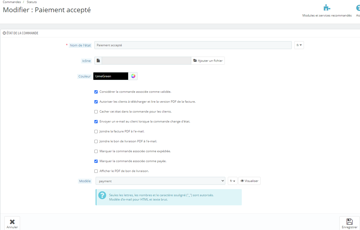

alexbdev Posted June 8, 2020 Author Share Posted June 8, 2020 La commande passe en "Paiement accepté" manuellement car c'est un paiement par chèque mais le problème est le même si c'est un paiement par CB, sauf que la commande passe en "Paiement accepté" automatiquement. Voici en pj la configuration du statut Paiement accepté. Par ailleurs, lorsque je passe manuellement la commande en Annulé, les produits de la commande sont également automatiquement remis en stock. Je voudrais pouvoir simplement laissé la commande en paiement accepté, rembourser un produit mais ne pas le remettre en stock. Link to comment Share on other sites More sharing options...
