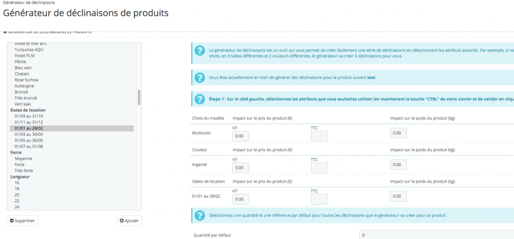

cedib Posted June 5, 2020 Share Posted June 5, 2020 Bonjour, Sur la 1.6, lorsqu'on utilisait le générateur pour créer des déclinaisons, on pouvait configurer immédiatement l'impact sur le prix du produit selon les attributs sélectionnés. Voir ci-joint. Par contre cette fonction n'existe plus sur la 1.7? On ne peut modifier l'impact sur le prix qu'après avoir créé les déclinaisons. C'est très embêtant lorsque vous avez beaucoup de déclinaisons avec des impacts différents. Est-ce que quelqu'un aurait un tuyau pour faciliter la création des déclinaisons? Merci Link to comment Share on other sites More sharing options...

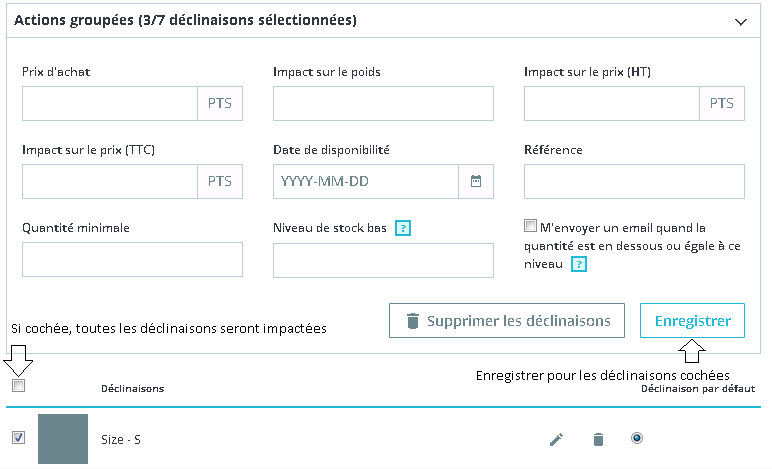

Laetitia Bordon Posted October 2, 2020 Share Posted October 2, 2020 Bonjour, En 1.7.6.5, vous pouvez faire des actions groupées sur plusieurs déclinaisons à la fois. Donc, si vous voulez mettre un impact sur le prix pour certaines déclinaisons, vous choisissez les déclinaisons concernées et puis, dans la partie "Actions groupées" (vous verrez combien de déclinaisons sont sélectionnées), vous mettez l'impact sur le prix et puis vous cliquez sur "Enregistrer" de cette partie. Ca devrait marcher. Et si vous avez besoin de le faire pour toutes les déclinaisons, vous cochez la case qui est avant déclinaisons sur la ligne de titre des déclinaisons. Ca va cocher toutes les cases Link to comment Share on other sites More sharing options...
Pantheas Posted February 23, 2021 Share Posted February 23, 2021 bonjour , Je reviens sur ce post. Pour une de mes boutiques que j'ai migre de 1.6 vers 1.7, j'ai ce problème impact prix lors de la génération des déclinaisons. Le fait de pouvoir mettre l'impact prix avant la génération est extrément pratique et rapide. Actuellement c'est galère, bien que l'on puisse comme le souligne Laetitia, sélectionne sur la liste les déclinaisons que l'on veut modifier après génération, c'est beaucoup moins efficace, parce que on ne peut le faire que une fois, chaque modification de l'impact prix ou autre sur la déclinaison sélectionnée, annule la précédente modification. J'ai pour une même déclinaison , des impact prix de plusieurs attributs, avec la 1.6 c’était ultra rapide maintenant très long et galère et surtout grosse source d'erreurs. Quelqu'un connait il une solution ou module qui reprend la même méthode d'impact prix sur le générateur comme le faisait auparavant la 1.6 ? Cordialement Henri Link to comment Share on other sites More sharing options...
