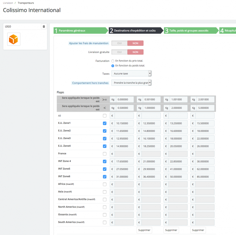

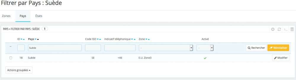

kjou06 Posted June 5, 2020 Share Posted June 5, 2020 (edited) Bonjour à tous, J'ai un site sous Prestashop 1.7.5.0. J'ai sélectionné 1 seul transporteur : Colissimo et j'utilise SendCloud pour gérer les expéditions. Pour l'international, c'est donc Colissimo International. Mes zones semblent bien configurées, ainsi que les tarifs d'expédition. Pourtant, impossible de finaliser une commande sur la Suède, le système renvoie "Aucun transporteur disponible pour cette destination". J'ai contacté SendCloud en leur communiquant mes paramétrages qui leur semblent corrects. Pouvez-vous m'éclairer ? Merci d'avance En PJ : Configuration de la Suède dans les zones géographiques et configuration des tarifs Colissimo international Edited June 5, 2020 by kjou06 RÉSOLU (see edit history) Link to comment Share on other sites More sharing options...

kjou06 Posted July 13, 2020 Author Share Posted July 13, 2020 1 hour ago, Ceciliabx said: Bonjour, J'ai le même problème, mes transporteurs sont bien paramétrés sur ma zone France, mais lorsque je fais un test : "aucun transporteur disponible à votre adresse de livraison". avez-vous trouvé la solution à ce problème ? Merci de votre aide. Bonjour, Si mes souvenirs sont bons, il me semble que j'avais mis à 0 toutes les valeurs dans l'onglet Taille, poids et groupes associés du transporteur. Mais cela implique évidemment de renseigner le poids dans chaque produit pour que le calcul du tarif du transporteur s'ajuste en fonction du poids total du colis. Link to comment Share on other sites More sharing options...
