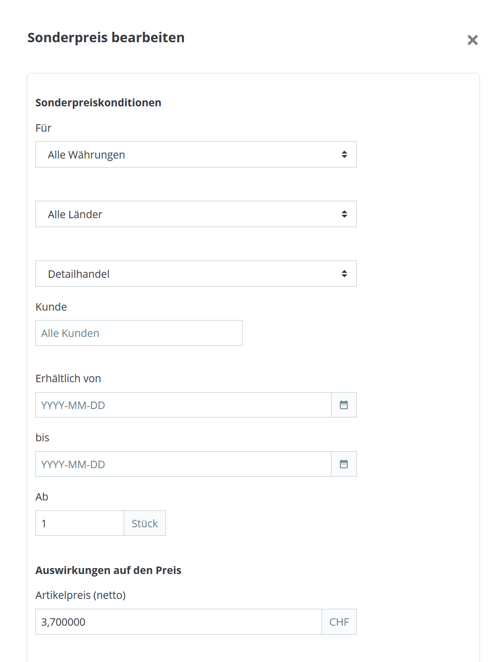

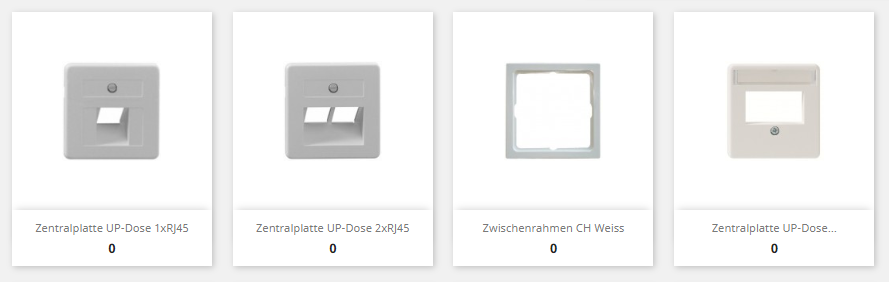

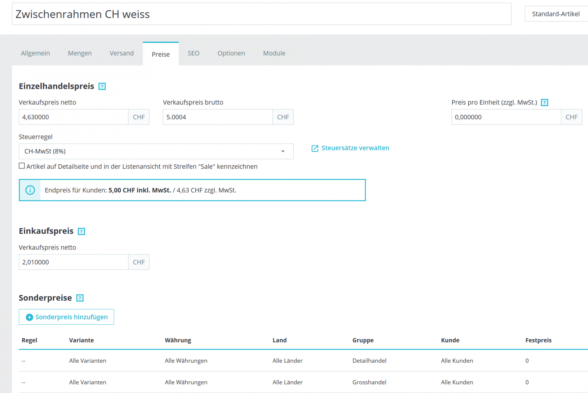

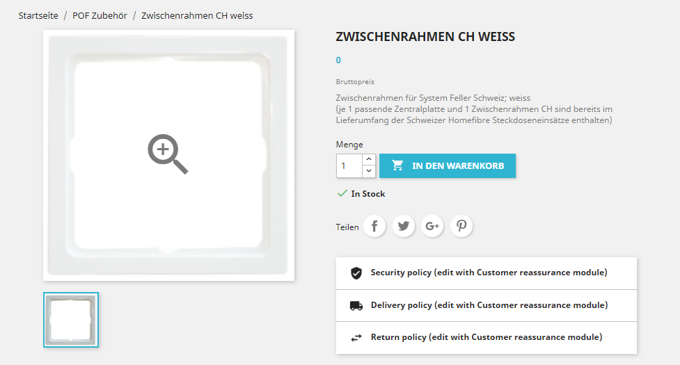

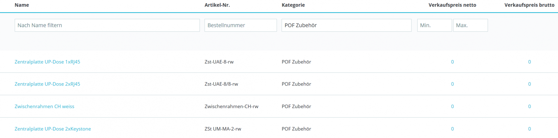

HFAlex Posted June 4, 2020 Share Posted June 4, 2020 Aufgrund mehrerer Fehler haben wir den Shop von Version 1.6 auf 1.7 upgedated mit dem 1Click Tool. Nun musste ich im Modul Ordner noch alte Module entfernen um die Modul Konfiguration wieder zu ermöglichen. Jedoch habe ich keine Lösung für das folgende Problem: - Die Preise aller Produkte werden im Webshop als "0" angezeigt. Keine Währung, keine Nachkommerstellen, nichts. - In der Tabellendarstellung - Catalog/Products - werden die Preise auch im BO als 0 dargestellt. -Ab und zu werdn in der Übersicht über alle Prudkute Bilder im BO falsch zugeordnet - Wähle ich einen Artikel in der List aus, werden die Preise da jedoch angezeigt. Auch die Sonderpriese für die weiteren Kunden Gruppen. Ich vermute, dass eine Verknüpfung zur Datenbank beim Update verlorgen gegangen ist. Hat jemand eine Ahnung wie man das lösen kann oder wo man beim Lösungsversuch ansetzten sollte? Link to comment Share on other sites More sharing options...

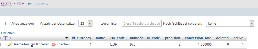

JBW Posted June 4, 2020 Share Posted June 4, 2020 Schau mal wie die Tabelle ps_currency bei dir aussieht, da gibt es bei Upgrades schon mal Probleme, insbesondere mit der "Precision" Link to comment Share on other sites More sharing options...
