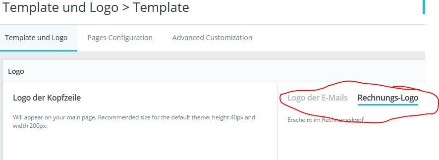

SliderFlash Posted June 3, 2020 Share Posted June 3, 2020 1. Design/Template und Logo 2 und 3. schau mal im ordner PDF nach Link to comment Share on other sites More sharing options...
[email protected] Posted June 3, 2020 Author Share Posted June 3, 2020 Danke - aber das hilft mir leider nicht! In welcher Datei wird das LOGO in die PDF eingebunden und gedruckt? Beste Grüße Markus Link to comment Share on other sites More sharing options...
SliderFlash Posted June 3, 2020 Share Posted June 3, 2020 unter 1. Link to comment Share on other sites More sharing options...
[email protected] Posted June 3, 2020 Author Share Posted June 3, 2020 Danke - ich weiß - wo man das Logo ablegen muss! Mir geht es aber eher darum - wo ich beim PDF-Generieren die Position und Größe des Logos beeinflussen kann! Danke vorab! BG Markus Link to comment Share on other sites More sharing options...
SliderFlash Posted June 3, 2020 Share Posted June 3, 2020 eventuell das hier Link to comment Share on other sites More sharing options...
[email protected] Posted June 4, 2020 Author Share Posted June 4, 2020 Danke - das hilft sicher! Inzwischen habe ich auch raus gefunden, dass man folgende Dateien bearbeiten muss, wenn man die Ränder und Adressen bei Rechnung und Lieferschein verändern möchte - z.B. wenn das Ganze in deutsche Standard-Kuverts passen sollte - diese werden aber bei Upgrades immer überschrieben: classes/pdf/PDFGenerator.php pdf/delivery-slip.addresses-tab.tpl pdf/invoice.addresses-tab.tpl pdf/footer.tpl BG Markus Link to comment Share on other sites More sharing options...
