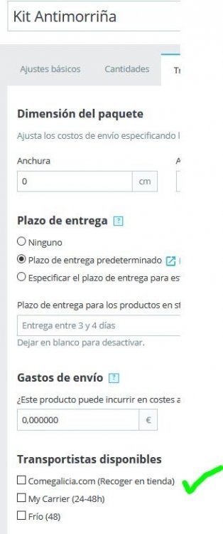

apositivo Posted June 2, 2020 Share Posted June 2, 2020 Hola comunidad, saludos , espero que todos se encuentren bien ! Tengo el siguiente problema, no consigo en prestashop 1.7.6.5 como configurar 2 productos, uno que necesita ir congelado y otro por ejemplo 4 Kg de patatas. Ejemplo: Añado al carrito un Solomillo de ternera de 2kg (esto es un producto en Frio), luego añado al carrito 4kg de patatas. Existe alguna forma de configurar alguna de las siguientes opciones : * Opción 1 : usar 2 transportista y decirle, estimado cliente usted debe pagar 2 envíos , uno de frio (10€) y uno no frio (3€) ? * Opción 2 : Que muestre un solo transportista, pero que el total de envió sea 13€, ( debe sumar 10€ del envió en frio y 3€) y no que tome solo el precio de frio o solo el precio de no frio * Otra opción es: existe posibilidad de vincular países a un grupo de clientes ? * Otra opción : es posible limitar un producto para que no sea enviado a algún país ? cualquier recomendación de configuración de prestashop o sugerencia de compra de algún modulo también es bienvenida. Link to comment Share on other sites More sharing options...

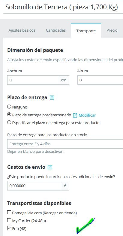

apositivo Posted June 9, 2020 Author Share Posted June 9, 2020 5 hours ago, Prescol said: Si te elige un solo transportista es porque ese transportista está habilitado para los dos productos. Asegúrate de que no sea así. hola prescol, adjunto configuración del producto 1 y producto 2 Link to comment Share on other sites More sharing options...
Prescol Posted June 12, 2020 Share Posted June 12, 2020 En el primer producto no has elegido transportista Link to comment Share on other sites More sharing options...
