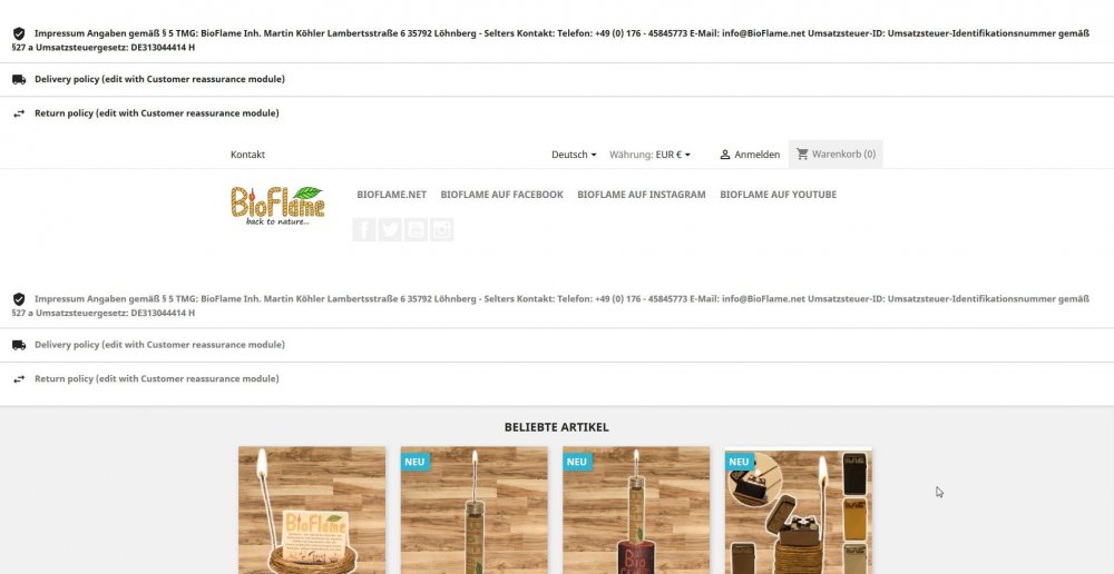

BioFlame Posted June 1, 2020 Share Posted June 1, 2020 Hi Leute! Nach Update auf 1.7.6.5 wurde bei mir der Shop falsch angezeigt (siehe Bild). Nachdem ich das Backup von 1.7.6.4 wieder geladen hatte bekomme ich, wenn ich auf aktive Warenkörbe gehe, keine WArenkörbe angezeigt aber die Meldung: Falsche SQL-Abfrage Table 'DB3060605.ps_connections' doesn't exist Bei einem Menüpunkt meines Affiliate Moduls wird ebanfalls nichts angezeigt mit der selben Fehlermeldung. Ich hoffe Ihr könnt mir helfen! Beste Grüße Martin Link to comment Share on other sites More sharing options...
JBW Posted June 2, 2020 Share Posted June 2, 2020 Beim Update wurde nur das Modul "Kundenvorteile" an falsche Postionen gehängt, das kannst du mit wenigen Klicks dort wieder entfernen. Anscheinend war dein Restore aber nicht erfolgreich denn jetzt fehlen Datenbanktabellen. Wie du die manuell erstellen kannst habe ich hier schonmal beschrieben (ersetzte den Tabellenprefix durch deinen ps_) Link to comment Share on other sites More sharing options...
