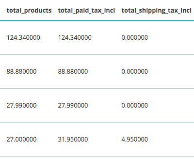

Dp. Posted June 1, 2020 Share Posted June 1, 2020 Ich spiele gerade mit den SQL queries um und habe dabei einen komischen Effekt. Alle Beträge sind hierbei beim Export um den Faktor 1 Million skaliert. Ich nutze zB das Standard SQL query aus dem Bereich "Bestellungen": SELECT SQL_CALC_FOUND_ROWS a.`id_order`, `reference`, `total_paid_tax_incl`, `payment`, a.`date_add` AS `date_add` , a.id_currency, a.id_order AS id_pdf, CONCAT(LEFT(c.`firstname`, 1), '. ', c.`lastname`) AS `customer`, osl.`name` AS `osname`, os.`color`, IF((SELECT so.id_order FROM `ps_orders` so WHERE so.id_customer = a.id_customer AND so.id_order < a.id_order LIMIT 1) > 0, 0, 1) as new, country_lang.name as cname, IF(a.valid, 1, 0) badge_success, shop.name as shop_name FROM `ps_orders` a LEFT JOIN `ps_customer` c ON (c.`id_customer` = a.`id_customer`) INNER JOIN `ps_address` address ON address.id_address = a.id_address_delivery INNER JOIN `ps_country` country ON address.id_country = country.id_country INNER JOIN `ps_country_lang` country_lang ON (country.`id_country` = country_lang.`id_country` AND country_lang.`id_lang` = 1) LEFT JOIN `ps_order_state` os ON (os.`id_order_state` = a.`current_state`) LEFT JOIN `ps_order_state_lang` osl ON (os.`id_order_state` = osl.`id_order_state` AND osl.`id_lang` = 1) LEFT JOIN `ps_shop` shop ON a.`id_shop` = shop.`id_shop` WHERE 1 AND a.id_shop IN (1) ORDER BY a.id_order DESC Wenn ich das im Backend anzeigen lasse, sieht es gut aus: Beim CSV-Download dann nicht mehr: Ich habe hierzu nichts finden können. Ist jemandem dieses Phänomen (inkl. Lösung 😉 ) bekannt? Link to comment Share on other sites More sharing options...

Whiley Posted June 1, 2020 Share Posted June 1, 2020 vor 5 Stunden schrieb Dp.: Wenn ich das im Backend anzeigen lasse, sieht es gut aus: Beim CSV-Download dann nicht mehr: Hallo Dp, ich denke dein Spreadsheed Programm spielt dir da einen Streich (Spaltenformatierung). Wenn du deine exportierte csv-Datei in einem Texteditor (notepad++ ) aufrufst, was steht dann für ein Zahlenwert drin? Grüsse Whiley Link to comment Share on other sites More sharing options...
Dp. Posted June 1, 2020 Author Share Posted June 1, 2020 Danke, guter Hinweis. Der korrekte, wenn auch noch mit dem Punkt als Dezimaltrennzeichen: Es scheint, als würde Excel beim Import den Punkt einfach ignorieren. Seltsam, aber damit kann ich arbetien. Link to comment Share on other sites More sharing options...
Wuschel Posted June 3, 2020 Share Posted June 3, 2020 On 6/1/2020 at 8:20 PM, Dp. said: Eventuell reden wir aneinander vorbei. Das ist der Code von Prestashop Oh, da haben wir wirklich aneinander vorbeigeredet. Mir war nicht klar, dass der AdminController in 1.7 solche umständlichen Abfragen generiert. Allerdings hatte ich gelesen, dass es dort einen Bug bei der Verwendung von SQL_CALC_FOUND_ROWS geben soll, der noch nicht behoben worden ist. Und nochmal: Excel ignoriert den Punkt nicht, sondern wertet ihn gemäß deutscher Schreibweise aus. Die 6 Stellen hinterm Punkt werden nicht als Dezimalstellen erkannt. Link to comment Share on other sites More sharing options...
