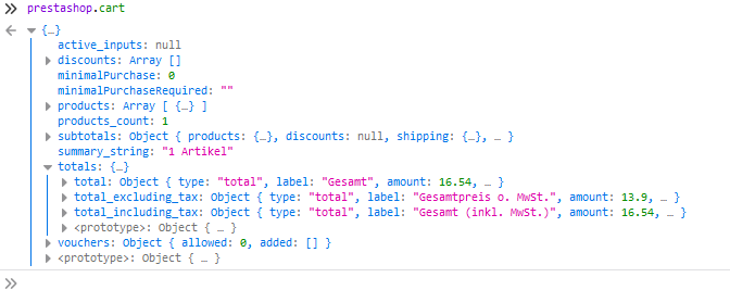

JBW Posted June 2, 2020 Share Posted June 2, 2020 On 5/31/2020 at 2:00 PM, Vatta said: Kann mir jemand die Syntax dafür verraten (Prestashop 1.7.6)? Im classic template ist die als hidden Feld drin, kannst du entsprechend auslesen: $('#product_page_product_id').val() On 5/31/2020 at 2:00 PM, Vatta said: Ähnliches brauche ich auf der Bestellbestätigungsseite. Hier allerdings den Wert des Warenkorbes (siehe die Stelle, an der "199,95" steht): Schau die mal das prestashop Objekt an, da gibts alle Werte für den Warenkorb Link to comment Share on other sites More sharing options...
Vatta Posted June 3, 2020 Author Share Posted June 3, 2020 Am 2.6.2020 um 8:57 AM schrieb JBW: Im classic template ist die als hidden Feld drin, kannst du entsprechend auslesen: $('#product_page_product_id').val() Schau die mal das prestashop Objekt an, da gibts alle Werte für den Warenkorb Danke für Deine Mühe JBW, aber ich kann damit nix anfangen bzw. bekomme es nicht hin. Ich bin (leider oder zum Glück 😉 ) kein Entwickler. Die Codes integriere ich über ein Modul, mit dem ich individuelle Codes auf den Seiten einbauen kann. Die Codes selbst bekomme ich geliefert, allerdings allgemeingültig und nicht Prestashop spezifisch. Zwei Codes, die keine Variablen benötigen, habe ich bereits integriert. Siehe www.woolhouse.de sowie auf einer CMS-Seite unter https://www.woolhouse.de/content/17-instagram-galerie Gruß Jörg P. S. Sorry wegen meines fehlenden Know-Hows... Link to comment Share on other sites More sharing options...

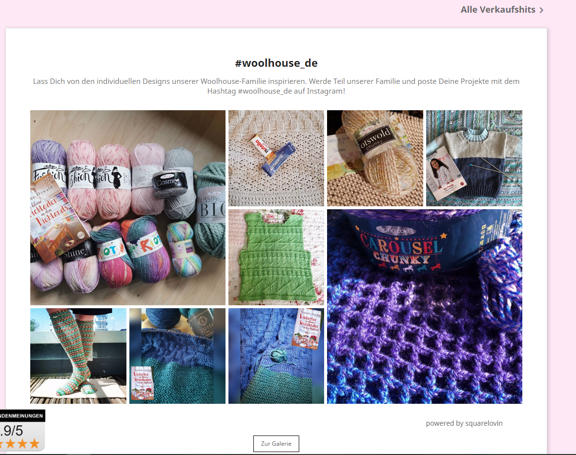

Vatta Posted June 3, 2020 Author Share Posted June 3, 2020 Hi SliderFlash, wir arbeiten mit Squarelovin zusammen. Mit Hilfe deren Scripts können Instagram-Streams in unserem Shop angezeigt werden (Stichwort UGS = User Generated Content). Auf der Hauptseite sowie in der Galerie ist das relativ statisch. Auf den Produktseiten sollen nur die Images, die zum Produkt passen, angezeigt werden. Dafür wird in dem Script die jeweilige Produkt ID des angezeigten Artikels benötigt, um die richtigen Bilder zu ziehen. Zwecks Erfolgskontrolle wird beim Checkout bzw. nach Kaufabschluss noch der Bestellwert gebraucht. Für die ganze Geschichte kann man mit Squarelovin im Hintergrund die Rechtevergabe handeln - das nur am Rande... Gruß Jörg Link to comment Share on other sites More sharing options...
