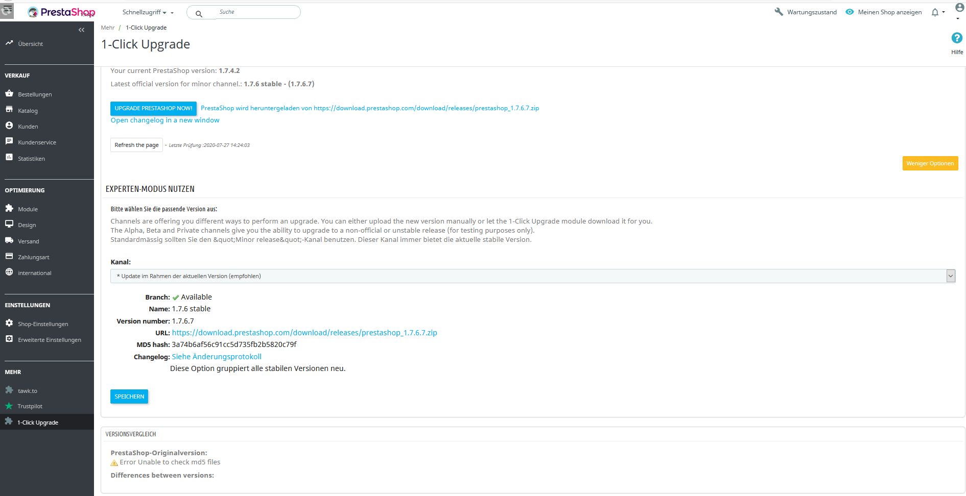

SliderFlash Posted May 31, 2020 Share Posted May 31, 2020 (edited) Upgrade auf Aktuelle Version, Vorher Dateien und Datenbank gesichert oneclick Upgrade Modul Heruntergeladen und installiert, Eigene Module Deaktiviert (immer ganz unten unter "Weitere") und danach Cache geleert. Shop auf Wartungsmodus gestellt. dann auf empfohlene Upgrade durchführen, ............. danach nach Upgrade das onecklick Modul wider gelöscht und Cache geleert Eigene Module wider aktiviert und Shop wider Aktiviert (Ende Wartungsmodus) Fertig. Edited August 3, 2020 by SliderFlash (see edit history) 1 Link to comment Share on other sites More sharing options...

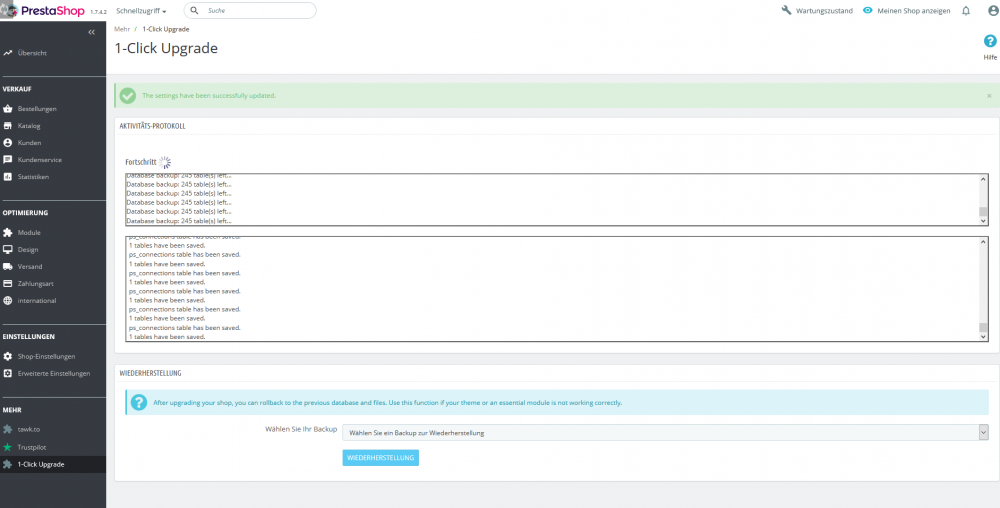

altezeit Posted July 27, 2020 Share Posted July 27, 2020 (edited) Jo, da schon die erste Fehlermeldung. Im Aktivitäts-Protokoll steht folgendes: Could not close the Zip file properly. Check you are allowed to write on the disk and there is available space on it.ZIP-Datei /home/kpornodvd/altezeitschriften.de/adminxxxxxxx/autoupgrade/backup/auto-backupfiles_V1.7.4.2_20200727-125705-736ad9a5.zip kann nicht geöffnet werden[ERROR] Error on backup using PclZip: PCLZIP_ERR_BAD_FORMAT (-10) : Unable to find End of Central Dir Record signature. Was muss ich machen? Danke Edited July 27, 2020 by altezeit (see edit history) Link to comment Share on other sites More sharing options...

altezeit Posted July 27, 2020 Share Posted July 27, 2020 So sieht es aktuell bei mir aus? Link to comment Share on other sites More sharing options...

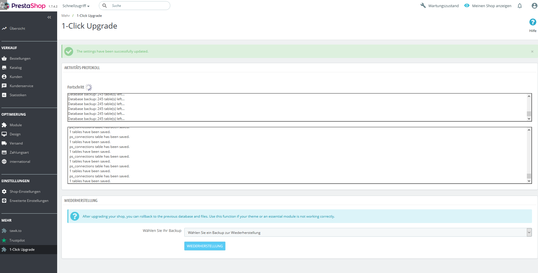

altezeit Posted July 27, 2020 Share Posted July 27, 2020 Ah, doch ich glaub da tut sich was, aber sehr, sehr langsam!!!!! Link to comment Share on other sites More sharing options...
altezeit Posted July 27, 2020 Share Posted July 27, 2020 Irgendwie funktioniert das ganze nicht. Habe jetzt schon das zweite mal den upgrade Button getätigt und es geht einfach nicht. Der Shop aktualisiert sich nicht. Würde das jemand für mich übernehmen? Wenn ja, dann bitte eine PN an mich. DANKE Link to comment Share on other sites More sharing options...
rictools Posted July 27, 2020 Share Posted July 27, 2020 Sieht so aus, als ob er immer wieder versucht, die gleiche Tabelle zu speichern. Lösche doch mal alle Cachedateien ob sich dadurch etwas ändert. Welche PHP-Version läuft? Link to comment Share on other sites More sharing options...
altezeit Posted July 27, 2020 Share Posted July 27, 2020 PHP Version 5.6.40 Link to comment Share on other sites More sharing options...
