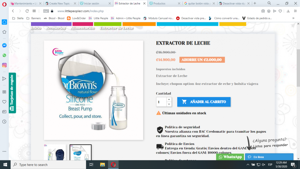

Para poder ver la información de los productos, hay dos opciones: La primera es hacer click sobre el botón de vista rápida que aparece sobre las imágenes de los productos, o la otra opción que es hacer click directamente sobre el nombre del producto.
El problema con la primera opción es que no muestra la información completa del producto, como la ficha técnica por ejemplo y no muestra el módulo de zoom que instalado para poder ver de cerca las imágenes de los productos.
El problema con la segunda opción, es que para el cliente va a ser difícil darse cuenta que para poder entrar a la información completa del producto debe hacer click sobre el nombre del producto y no sobre el botón de vista rápida.
Lo que tenía pensado hacer es quitar el botón de vista rápida comentando el código del archivo product.tpl, (esto ya se como hacerlo) para que no aparezca sobre la imagen y crear un hipervínculo
para que cuando el cliente haga click sobre la imagen del producto, sea redirigido a la información completa del producto.
El tema es que no se como configurar este hipervínculo o redireccionamiento cuando hagan click sobre la imagen.
O la otra opción que pensé y no se si es posible, es incluir de alguna forma la información detallada del producto en la vista rápida y habilitar en ésta el módulo zoom para las imágenes.

Ya logré encontrar la solución por si alguien más tiene el mismo problema.
Lo que hice fue modificar el archivo product.tpl de la ruta /themes/tema/templates/catalog/_partials/miniatures
Busqué el hipervínculo del {block name='quick_view'} y lo reemplacé por el hipervínculo del {block name='product_name'} dejándolo de esta manera:
                      <a href="{$product.url}">{$product.name|truncate:30:'...'}</a>
                        {l s='' d='Shop.Theme.Actions'}
                      </a>
                    {/block}
Espero sea de utilidad para alguien más.
